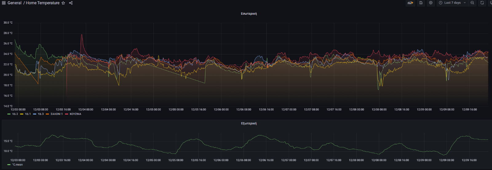

stazzy1978 Δημοσ. 9 Δεκεμβρίου 2021 Δημοσ. 9 Δεκεμβρίου 2021 Δοχείο διαστολής και φίλτρο βάλαμε έξτρα. Αυτόματο πλήρωσης δεν βάλαμε συνειδητά για να πάρω πρέφα αν έχω κάπου διαρροή στο κύκλωμα. Έκλεισα μια εβδομάδα από την αρχική ενεργοποίηση. Δουλεύω την αυτόματη αντιστάθμιση 24/7, με ρύθμιση offset του εξωτερικού αισθητηρίου για να είναι πιο κοντά στην πραγματικότητα. Λόγω τοποθέτησης μάλλον διαβάζει λάθος. Τα νερά παίζουν από ~44 (το μεσημέρι) και φτάνουν 57 πριν κοιμηθώ, οπότε ρυθμίζω τις θερμοστατικές να παίζουν στους 19 κ μένουν ανοιχτές περίπου στο 20-30%. Περιμένω το Zigbee 3.0 USB Dongle για να κουμπώσω τις θερμοστατικές στο homeassistant και να φέρω πιο σωστά τις θερμοκρασίες που διαβάζουν οι θερμοστατικές στο διαγραμμα. (Σπίτι 140τμ. - 7 σώματα / 2 πετσετοκρεμαστρες - Λέβητας Rinnai Zen 29KW). Spoiler Αν έχει παίξει κανείς άλλος με HA και ρυθμίσεις θα χαρώ να μοιραστώ εμπειρίες για fine tuning. 2

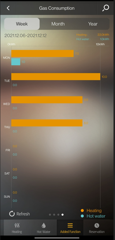

tollisth Δημοσ. 10 Δεκεμβρίου 2021 Δημοσ. 10 Δεκεμβρίου 2021 8 ώρες πριν, stazzy1978 είπε Δοχείο διαστολής και φίλτρο βάλαμε έξτρα. Αυτόματο πλήρωσης δεν βάλαμε συνειδητά για να πάρω πρέφα αν έχω κάπου διαρροή στο κύκλωμα. Έκλεισα μια εβδομάδα από την αρχική ενεργοποίηση. Δουλεύω την αυτόματη αντιστάθμιση 24/7, με ρύθμιση offset του εξωτερικού αισθητηρίου για να είναι πιο κοντά στην πραγματικότητα. Λόγω τοποθέτησης μάλλον διαβάζει λάθος. Τα νερά παίζουν από ~44 (το μεσημέρι) και φτάνουν 57 πριν κοιμηθώ, οπότε ρυθμίζω τις θερμοστατικές να παίζουν στους 19 κ μένουν ανοιχτές περίπου στο 20-30%. Περιμένω το Zigbee 3.0 USB Dongle για να κουμπώσω τις θερμοστατικές στο homeassistant και να φέρω πιο σωστά τις θερμοκρασίες που διαβάζουν οι θερμοστατικές στο διαγραμμα. (Σπίτι 140τμ. - 7 σώματα / 2 πετσετοκρεμαστρες - Λέβητας Rinnai Zen 29KW). Απόκρυψη περιεχομένων Αν έχει παίξει κανείς άλλος με HA και ρυθμίσεις (πλην του jimis_vts που τα ξέρει όλα και τα κρατάει για τον εαυτό του) θα χαρώ να μοιραστώ εμπειρίες για fine tuning. Ωραίο το πρόγραμμα που δείχνει την κατανάλωση αερίου,πήρες άλλον θερμοστάτη ή είναι της μαμάς εταιρείας? Στην δική μου περίπτωση τα νερά είναι από 35-48 πάνω κάτω και εγώ δεν το έχω κλείσει καθόλου είναι στο αυτόματο σαν πρόγραμμα,αυτό που μου έκανε εντύπωση όπως έγραψα και σε σχόλιο ποιο πίσω είναι το βράδυ ανάλογα τις θερμοκρασίες μπαίνει σε eco Mode (θέρμανση off στην δικιά μου περίπτωση) και το πρωί πάλι ανάλογα τις θερμοκρασίες ανοίγει επειδή και για εμένα είναι κάτι καινούριο το παρακολουθώ,θερμοστάτη έχω τον wolf bm2 έχει και αυτός αρκετές ρυθμίσεις-ενδείξεις ο λέβητας είναι ο Wolf CGB-2K-24
stazzy1978 Δημοσ. 10 Δεκεμβρίου 2021 Δημοσ. 10 Δεκεμβρίου 2021 (επεξεργασμένο) 43 λεπτά πριν, tollisth είπε Ωραίο το πρόγραμμα που δείχνει την κατανάλωση αερίου,πήρες άλλον θερμοστάτη ή είναι της μαμάς εταιρείας? O μαμά είναι... Ο λέβητας ερχοταν combo με αισθητήρα αντιστάθμισης, το δικό του θερμοστάτη και τη δική του εφαρμογή για android / ios. 43 λεπτά πριν, tollisth είπε μπαίνει σε eco Mode (θέρμανση off στην δικιά μου περίπτωση) Και μένα μπαίνει σε eco mode αλλά η φλόγα στο θερμοστάτη παραμένει ανοιχτή. Αυτό ψάχνω να ρυθμίσω λίγο γιατί με αγχωνει το βράδυ. Μην κλείσει το δίκτυο από τις θερμοστατικές και σκάσει τίποτα στο λέβητα. Ανοίγω τις πετσετοκρεμάστρες βέβαια (όπου δεν εχω θερμοστατικές) για να υπάρχει μια υποτυπώδης ροή. 42 λεπτά πριν, tollisth είπε wolf bm2 έχει και αυτός αρκετές ρυθμίσεις-ενδείξεις ο λέβητας είναι ο Wolf CGB-2K-24 Για τσέκαρε (αν έχεις χρόνο γιατί απαιτεί αρκετό) το Integration της Wolf στο HomeAssistant... https://www.home-assistant.io/integrations/wolflink/ Επεξ/σία 10 Δεκεμβρίου 2021 από stazzy1978
tollisth Δημοσ. 10 Δεκεμβρίου 2021 Δημοσ. 10 Δεκεμβρίου 2021 30 λεπτά πριν, stazzy1978 είπε O μαμά είναι... Ο λέβητας ερχοταν combo με αισθητήρα αντιστάθμισης, το δικό του θερμοστάτη και τη δική του εφαρμογή για android / ios. Και μένα μπαίνει σε eco mode αλλά η φλόγα στο θερμοστάτη παραμένει ανοιχτή. Αυτό ψάχνω να ρυθμίσω λίγο γιατί με αγχωνει το βράδυ. Μην κλείσει το δίκτυο από τις θερμοστατικές και σκάσει τίποτα στο λέβητα. Ανοίγω τις πετσετοκρεμάστρες βέβαια (όπου δεν εχω θερμοστατικές) για να υπάρχει μια υποτυπώδης ροή. Για τσέκαρε (αν έχεις χρόνο γιατί απαιτεί αρκετό) το Integration της Wolf στο HomeAssistant... https://www.home-assistant.io/integrations/wolflink/ Ήθελε έξτρα 180€ το εξάρτημα για σύνδεση στο WiFi και δεν το έβαλα σε πρώτη φάση σε όλα τα άλλα ήταν κομπλέ και εμένα,σίγουρα θα το δω έστω και ενημερότηκα μου αρέσουν κάτι τέτοια,για το άλλο που λες γιατί δεν κάνεις μία ερώτηση αυτόν που στο έβαλε η το έκανες μόνος?
