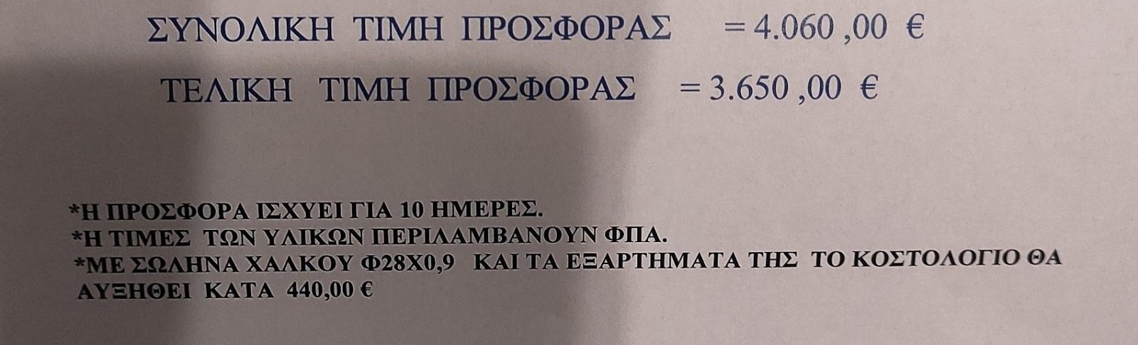

Αν δεν έχεις τοποθέτηση νέων σωμάτων είναι πολλά τα 3.000€ για ατομική εγκατάσταση. Εγώ έδωσα λιγότερο από 2500€ με ιταλικό Riello start condens 25kis που έχει φυσιολογική τιμή σχετικά και θεωρείται αξιόπιστος. Βέβαια δεν είχα να πληρώσω μελέτη μηχανικού γιατί την έκανα εγώ. Θεσσαλονίκη νομίζω είναι πιο φθηνές οι εγκαταστάσεις από Αθήνα.
Ζω επαρχία βόρεια Ελλάδα και οι τιμές για 94 τ.μ είναι από 3800€ και πάνω για 2οροφου διαμέρισμα με τον απλό ιταλικής κατασκευής λέβητα που είναι η πιο οικονομική λύση...η μελέτη είναι φυσικά του υπεύθυνου μηχανολόγου και μπαίνει στην τιμή αυτή που ανέφερα!

Έχει και τοποθέτηση νέων σωμάτων ή όχι?  3800€ χωρίς καινούργια σώματα είναι εξωφρενικό ποσό. Πόσα μέτρα είναι η σωλήνα αερίου?

Με γαλβανιζέ χαλυβδοσωλήνα 3/4'' μια μέσα τιμή εγκατάστασης του σωλήνα αερίου συμπεριλαμβανομένου του σωλήνα και των εξαρτημάτων, είναι 15Ε-20Ε το τρέχον μέτρο στην Θεσσαλονίκη. Η μελέτη μηχανικού μαζί με την επίβλεψη πάει κάπου 200Ε για μια ατομική εγκατάσταση. Ενας οικονομικός λέβητας παίζει κοντά στα 1200Ε. Κουκούλα προστασίας που θα πρέπει να βάλεις αν τοποθετηθεί στο μπαλκόνι μια ποιοτική κάπου στα 120Ε. Και μετά είναι ο χαλκός. Στην ανάγκη ζήτα να σου δώσουν και τιμή με επενδεδυμένο σωλήνα αλουμινίου ή ακόμα και με θερμοπλαστικό σωλήνα.

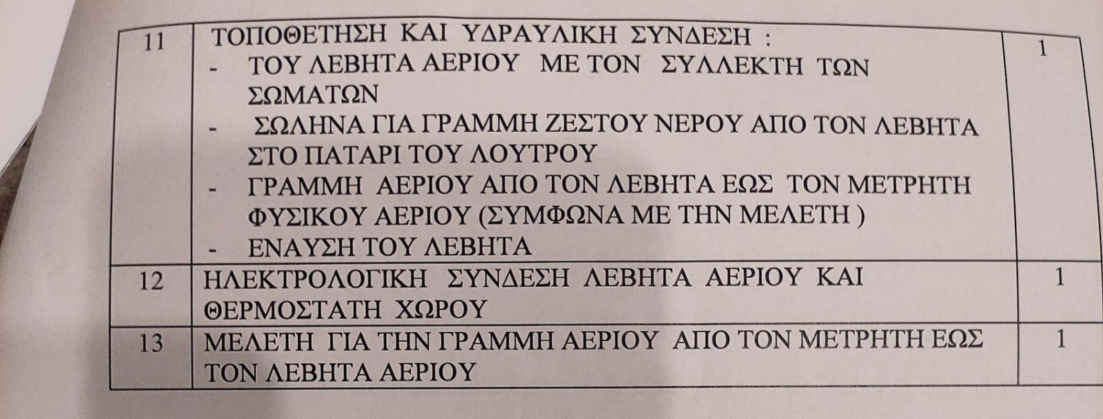

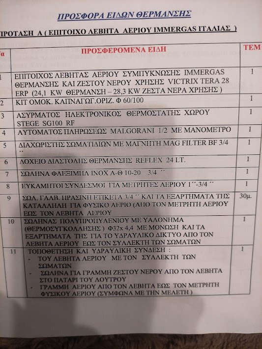

Αν και δεν ξέρουμε την ευκολία της εγκατάστασης γιατί παίζει και αυτό το ρολό του ,η τιμή που σου προσφέρει είναι υπερβολικά  ακριβή,ο θερμοστάτης είναι εντελώς της πλακάς και ο λέβητας επίσης είναι οικονομικος από ότι βλέπω,να παρεις και από αλλού προσφορές σίγουρα.
Για να σου δώσω μια εικόνα,αν και κάθε εγκατάσταση είναι διαφορετικη την άνοιξη του 2021 που εκανα την εγκατάσταση με παρομια μετρα με τα δικα σου από μετρητή μέχρι λέβητα και απο λέβητα μέχρι τον συλλέκτη 3-4 μετρα σχετικά εύκολη εγκατάσταση χωρίς εξτρά δοχείο και αυτόματο  πλήρωσης οπως εσυ, με τα καλυτέρα υλικά και εγκατάσταση  μου κόστισαν ολα μαζι 1000 ευρώ
Ο λέβητας και ο θερμοστάτης που ήταν καθαρά δικια μου επιλογή  στα 1850 ευρώ μαζί με αντιστάθμιση,ένα κάλυμμα για τον λέβητα που το ζήτησα εγώ στα 100 εύρω
Δυο χρονια μετα δεν εχω κανενα απολυτως πρόβλημα με συνεχομενη λειτουργία για θέρμανση και ζεστο νερο
