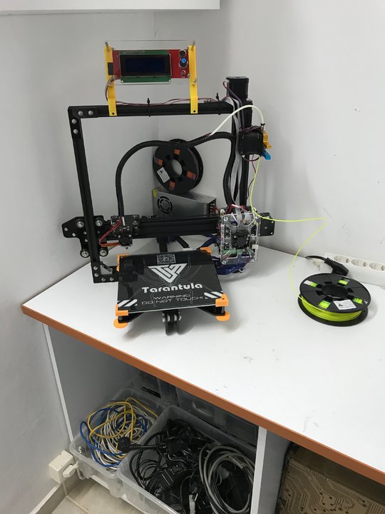

Έφτιαξα και λίγο το cable management τώρα πρέπει να τυπώσω η να βάλω καπως το spool για το fillament να μην εισαι στην μέση. Απο εκει και πέρα επόμενο που θέλω να κάνω ειναι να αλλάξω αυτα τα παλιο ανεμιστηράκια με πιο ύσηχα με της noctua

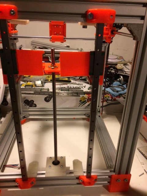

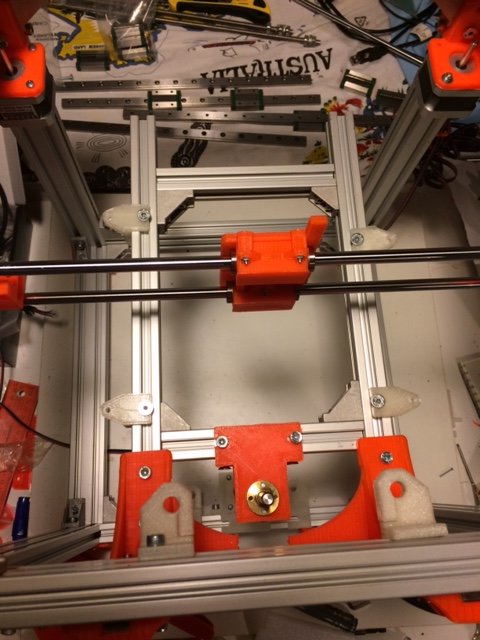

αλλαγη στα καθετα με mgn 12 γιατι τα ρουλεμαν ηταν λιγο σπαστικα απο θορυβο χωρις αυτο να σημαινει οτι μπορει μετα απο καποιο διαστημα να γινει vslot
εκογα το στηριγμα του κρεβατιου που το δενει με τα mgn12H γιατι παρατηρησα μια δυσκαμψια οποτε θα τυπωσω νεα στηριγματα ποιο σωστα
προς το παρον χωρις 2ρο μοτερ γιατι το κρεβατι ειναι 220 ισως οταν μεγαλωσει να χρειαζεται στη απεναντι πλευρα...ισως μετα απο τεστ αν δω κατι
περιμενω ιμαντες για να προχωρησω και να αποφασισω τι κεφαλη θα βαλω...bowden h direct

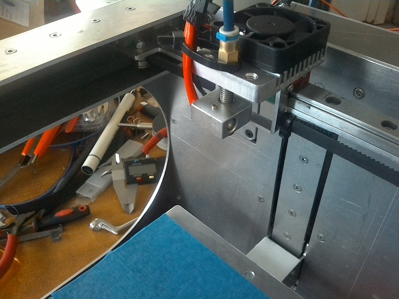

Και ο δικος μου. Σχεδον ετοιμος θελει 2-3 πραγματακια ακομη (Τραπεζι, PEI , Fan και 2 φυλλα αλουμινιου) Αλλα ειναι λειτουργικος
1 ώρα πριν, dirace είπε
τι carriage εχεις τυπωσει??? εχεις καλυψει τον Υ και δε βλεπω πως κινειται ο Χ πανω του .....για βγαλε και καμμια καλυτερη φωτο...τα αλλουμινια τα τυπωσες μονος σου??
ωραια δουλεια...μου εδωσες ιδεες για καμμια μελλοντικη κατασκευη απο αλλουμινιο

Και μια δοκιμαστικη εκτυπωση. Το βιντεο δε μπορει να αποδωσει την ταχυτητα του εκτυπωτη, λιγο ο ηχος δινει μια ιδεα.
Επεξ/σία από dirace
Πολύ ωραίο project φαίνεται ωραία δουλειά αν και κάνει λίγο θόρυβο που φαντάζομαι λύνεται με την αλλαγη απο το ανεμιστηράκι ή ειναι απο τα μέταλλα ;
Εγώ πάντως για τον tevo σίγουρα θα κάνω αλλαγη στο ανεμιστηράκι σε board noozle με ανεμιστήρες της noctua
Ο θορυβος ειναι σε καποιες ταχυτητες. Ειναι γνωστο θεμα που εχουν τα TMC2208 με 8bit καρτες. Ακουγεται ομως πιο δυνατο στο βιντεο απο οτι στη πραγματικοτητα.
