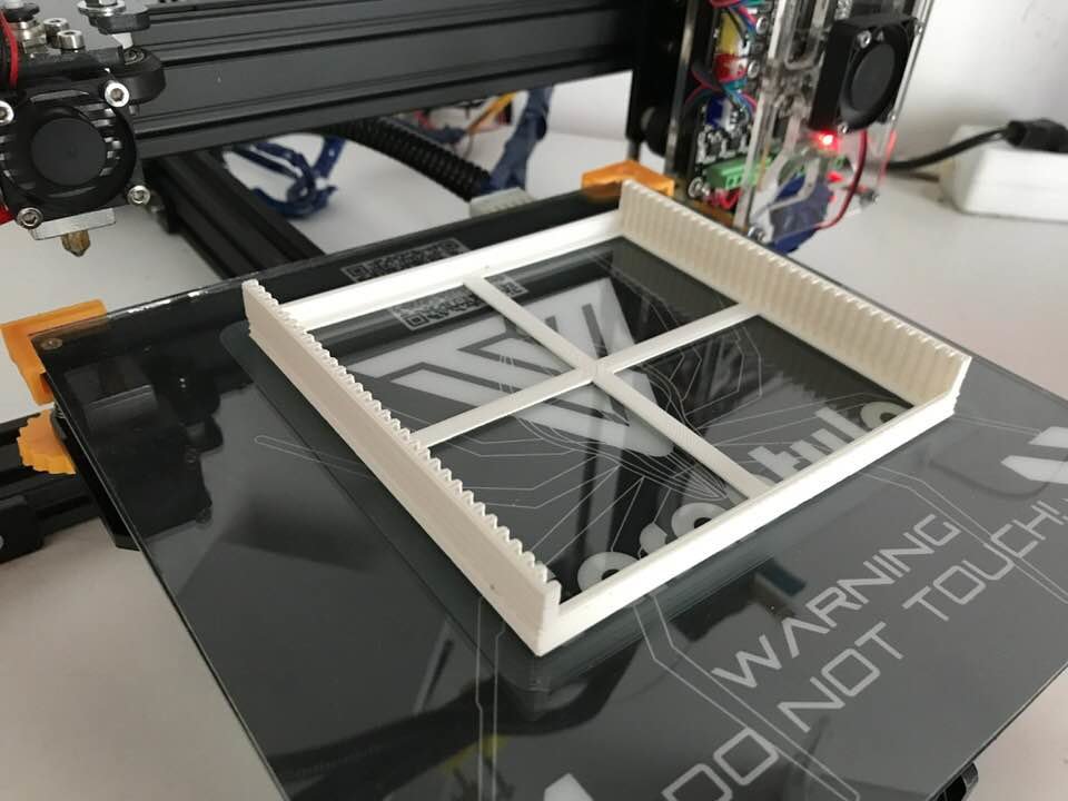

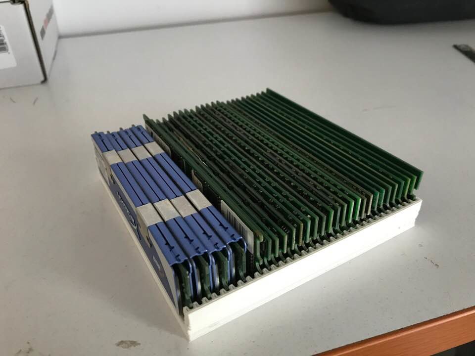

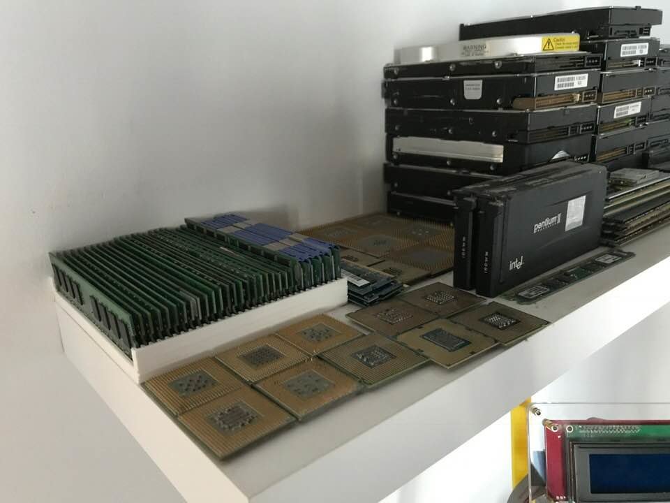

Μετά απο 2.5 ώρες έτοιμη η θήκη για 16 μνήμες ram :)
Ωραίο το άσπρο χρώμα και μου φαίνεται αρκετά ποιοτικό υλικό το devil.
Τώρα πρέπει να βρώ κατι για cpu :P
  • Moderators
23 λεπτά πριν, SPANK είπε
Fusion 360 /sketch up is your friend, τετοια σχέδια είναι συνήθως εύκολα να γίνουν
