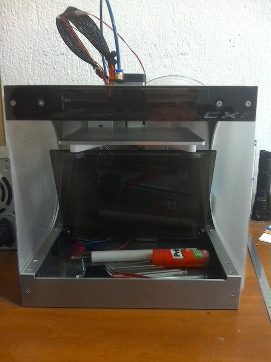

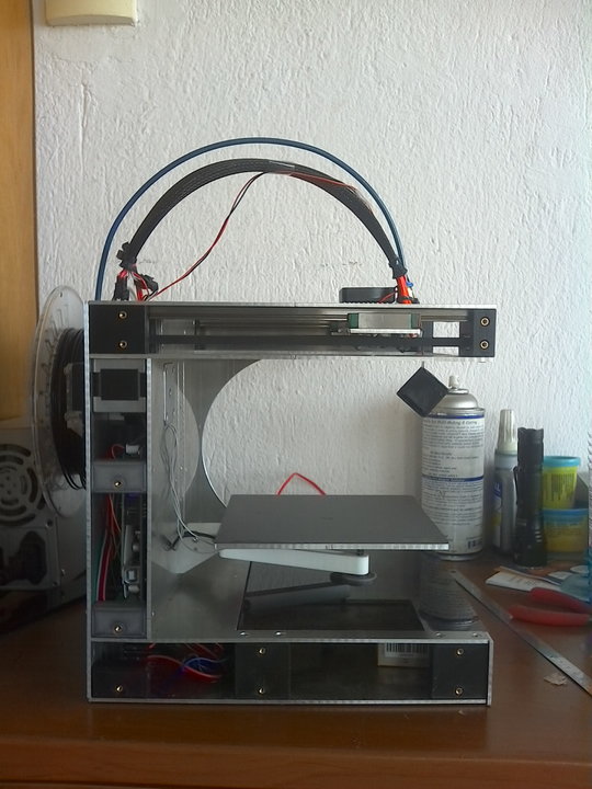

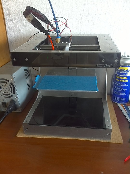

Και ο δικος μου. Σχεδον ετοιμος θελει 2-3 πραγματακια ακομη (Τραπεζι, PEI , Fan και 2 φυλλα αλουμινιου) Αλλα ειναι λειτουργικος
ωραιο προτζεκτ φιλε, δωσε αν θες καποιες πληροφοριες.. ποσο σ κοστισε, διαστασεις εκτυπωσεις και οτι αλλο νομιζεις.. ωριαος και παλι!!
Κουτι απο αλουμινιο 2,5mm και καποια τμηματα απο πλεξιγκλας 5mm
Εξωτερικες διαστασεις 25x26x25cm
Διαστασεις εχτυπωσης 13,5x14,5x13cm
Κινητηρες Χ,Υ,Ζ Nema14 , extruder Nema17
Κινηση με υμαντα GT2 σε ΧΥΖ
Τροπος κινησης HBot
mgn12 linear rails σε ΧΥΖ
Extruder titan αντιγραφο
Bowden με Capricorn tube (~30cm)
Hotend DIY 0.3mm
Heated bed ~73watt (PCB) μαγνητικο με PEI (μπορει ομως να αλλαζει και να εχει διαφορα)
Δυνατοτητα για 2ο extuder (Αλλα θα μειωσει αρκετα το φακελο εκτυπωσης για την ωρα δε βλεπω να το κανω αν και ο κινητηρας του 2ου extruder ειναι επανω)
Ηλεκτρονικα MKS GEN L 1.0
Trinamic 2208 σε ΧΥ DRV8825 σε Ζ και extruders
Firmware Repetier Host 1.0
Raspberry Pi Zero W απευθειας συνδεδεμενο πανω στη MKS με χρηση GPIO και AUX
Octoprint
Max Speed XY 300mm/sec (Τυπωνω στα 100 )
Accel 8000mm/sec^2
Jerk 10 mm/sec
Κοστισε κατι λιγοτερο απο 300 ευρω
(Το μεγεθος του μπορει να αλλαξει ευκολα. Ειναι σχεδιασμενος σε Solidworks και το μονο που χρειαζεται να αλλαξει ειναι τα πλαισια αλουμινιου, ολα τα αλλα δομικα μερη παραμενουν τα ιδια).
Ειναι υπερβολικα στιβαρο μηχανημα εχω ανεβει επανω και ειμαι 90 κιλα:)
Και μια φωτο με το ντουλαπακι που τελειωσε χτες. Σκοπος ειναι να εχω ενα 7ιντσο ταβλετακι εκει για αυτο κ δεν εβαλα οθονη. Αν και σκεφτομαι να βαλω μια μικρη oled να καλυπτει τον κινητηρα του extruder με βασικες πληροφοριες χωρις καμια σοβαρη λειτουργικη αξια.
Το λογοτυπο χαραχτηκε προχειρα και δε βγηκε καλο. Ενας φιλος μου προτεινε να το κοψω μεγαλο στη μεση και διαμπερες για να μπορει κανεις να βλεπει καλυτερα την εκτυπωση.
Επεξ/σία από dirace
