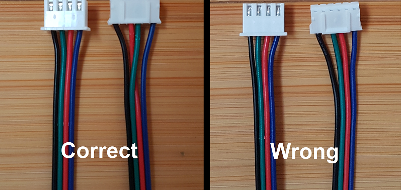

Ευχαριστώ για τις απαντήσεις,
έβαλα το καλώδιο του άξονα Χ στο μοτέρ του εξωθητή,(μόνο στο μοτέρ όχι στην πλακέτα) και δουλεύει .
Αλλά δεν δουλεύει  με το αρχικό καλώδιο του.
Δεν θέλω να αλλάξω φορά, το νέο καλώδιο το έκανα  όπως είναι στην φωτογραφεία το σωστό.
Μάλλον έκαψε την την έξοδο της πλακέτας.

21 ώρες πριν, tripaloski07 είπε
Ευχαριστω πολυ για τις προτασεις, τωρα οσον αφορα το bed εμενα οι εκτυπωσεις κολλανε πολυ δυνατα σε σημειο που ειναι δυσκολο να τις βγαλω ακομα και οταν κρυωσουν. Μονο μια φορα μου ετυχε να ξεκολλησει και απο τοτε εκτυπωνω την πρωτη στρωση σε 20-30mm/s ταχυτητα και δεν εχω κανενα προβλημα. Αυτα ομως ειναι για το εξτρα γυαλινο bed της creality, δεν ξερω αν ειναι το ιδιο με του v2.
Το ίδιο bed έχουμε και το ίδιο ακριβώς πάθαινα και εγώ, αν θέλεις να σου ξεκολλάει το eSun καλύτερα δοκίμασε να το περάσεις με λακ, θα δεις ότι θα σου ξεκολλάει πολύ πιο εύκολα. Θερμοκρασία Bed 60C.
To Prima Select από την άλλη τη χρειάζεται για να κολλήσει και με το που κρυώσει ξεκολλάει μόνο του.
20 ώρες πριν, User000100 είπε
αν είχε ρεύμα η μητρική όταν έκανες τις αλλαγές εκεί μάλλον την έκανες  τη ζημια
ποτέ δε κάνουμε αλλαγές με ρεύμα στη μητρική ,πάντα κλείνουμε τα πάντα κάνουμε αλλαγές και δοκιμαζουμε
μεταα οι φωτό δεν έχουν κανένα πρόβλημα απλά πρέπει να βρεις το σωστό ζευγάρι στο φισ που πάει στη πλακετα
έχεις πολυμετρο????αν ναι πρέπει όταν βραχυκυκλώνεις το μαύρο πράσινο να δείχνει 0ohm αν εχει ενδειξη δοκιμαζεις μαυρο κοκκινο η μαυρο μπλε μεχρι να βρεις το ζευγαρι με 0 ωμικη αντισταση
μη κοιτάς τα καλώδια που πάνε στο μοτέρ και παρασυρεσε σημασία έχει να πηγαίνει το σωστό ζευγάρι στη μητρική

17 ώρες πριν, kostasbm είπε
Φυσικά δεν ήταν στο ρεύμα όταν έκανα την αλλαγή, πριν έκανα έλεγχο με πολύμετρο το γνήσιο καλώδιο να δω πού καταλήγει κάθε καλώδιο και για αυτό δεν μπορώ να καταλάβω τι πήγε στραβά
10 λεπτά πριν, User000100 είπε
πολύ ωραία ,τώρα όταν τσεκάρεις τα ζευγάρια είναι με 0 ωμικη αντίσταση.....
όποτε αν είναι κανονικά και πας σε άλλον driver θα δουλευει κανονικα...
τα μοτέρ είναι όλα ίδια ??? ίδιας εταιρείας ?? πολλές φορές τα καλώδια δεν είναι τσεκαρισμένα με το κάθε μοτέρ και
πολλοί έχουν τέτοια προβλήματα
τι μητρική έχεις??/

Στις 27/2/2021 στις 1:21 ΜΜ, kostasbm είπε
τι μητρική έχεις??/
Η Μητρική είναι Creality V1.1.5 Silent
Λέω να πάρω v4.2.7,
ή BIGTREETECH SKR Mini E3 V1.2 32Bit
προτείνεται κάτι άλλο;
Επεξ/σία από User000100
