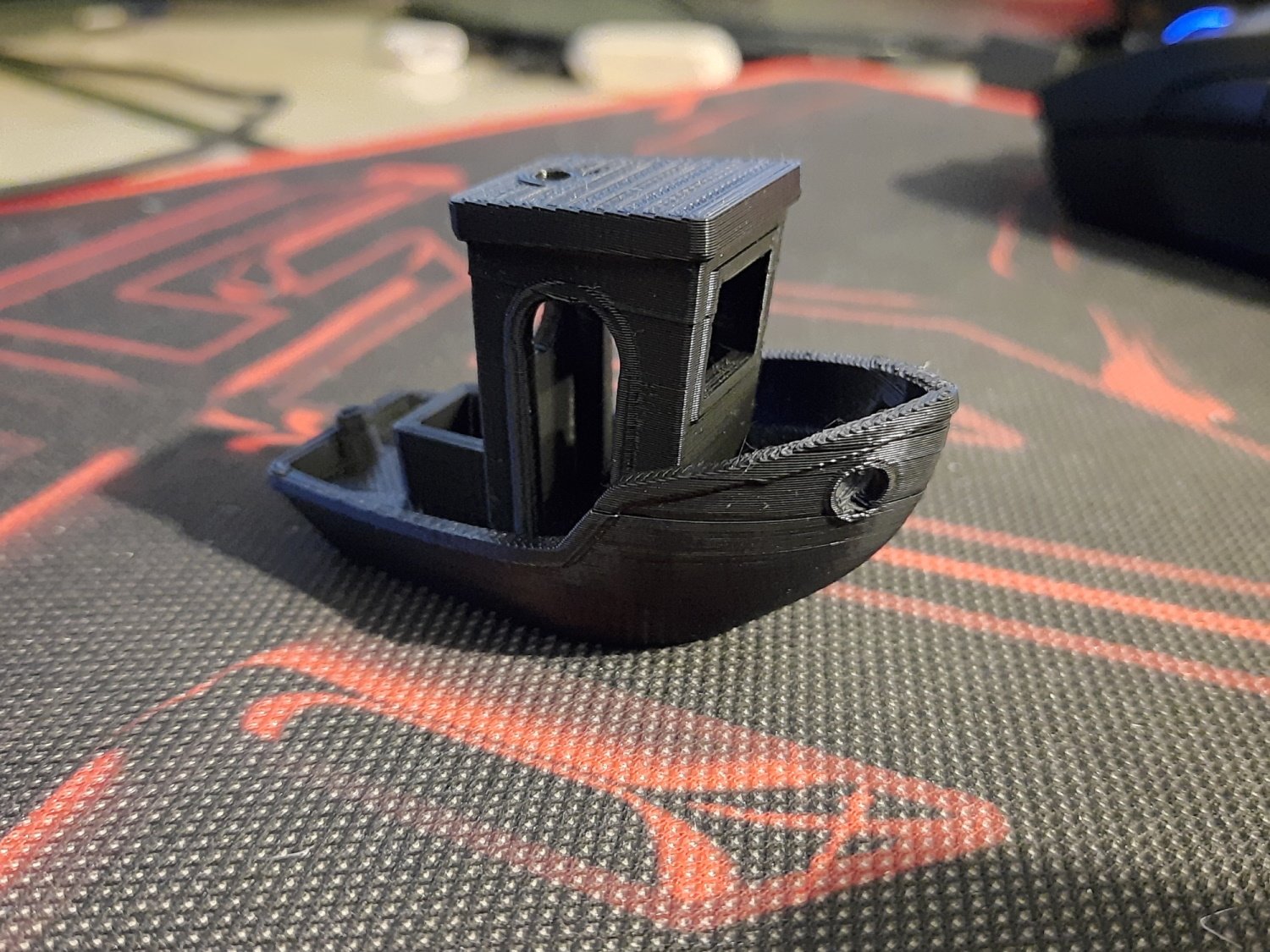

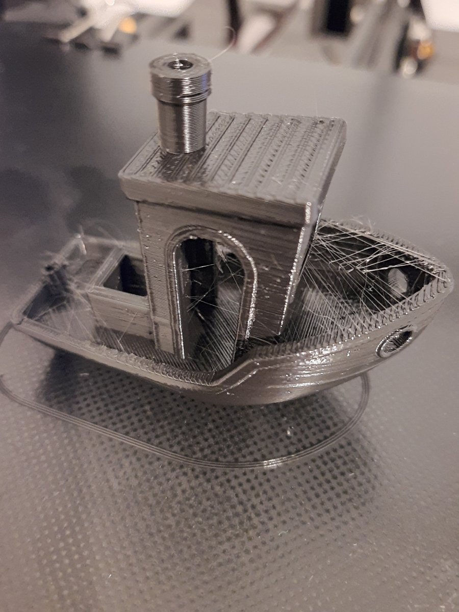

Ανεβαζω δυο Benchy ενα με το παλιο fillament και ενα με το καινουργιο esun. Αυτο με το πολυ stringing ειναι το esun και πραγματικα δεν μου φαινεται σωστο απο την στιγμη που το παλιο ηταν αρκετα κακης ποιοτητας pla

άσκετο αλλά κανε ένα cold pull πρέπει να έχεις μερικό clog,ναι το πρώτο πρέπει να έχει υγρασία
1η ερωτηση: Μπορω να κανω cold pull χωρις nylon?
2η ερωτηση: Υπαρχει αλλος τροπος για να το ξεμπλοκαρω? Μηπως με ενα συρματακι που ειχε μαζι ο εκτυπωτης?
3η ερωτηση: Τι πρεπει να κανω για να αποφευγω τα clogs?
εγώ έχω κάνει και με pla & petg απλά το nylon είναι ότι πρέπει,με βελόνα βελονισμού αλλά καλύτερα cold pull με βελόνα δεν κάνεις τρομερή δουλειά , αν και πιστεύω ότι να μην έχεις καθόλου clog ποτέ δεν υπάρχει ότι και να κάνεις αλλά να έχεις όσο το δυνατών λιγότερα το καταφέρνεις με ποιοτικό νήμα και να μην πέφτεις από της θερμοκρασίες του κατασκευαστή (έχω δει κάποιους να τυπώνουν με 180c όταν λέει ο κατασκευαστής 200c min ) και γενικά συντήρηση και κανένα Nozzle Brush δεν βλάπτει να έχεις.
