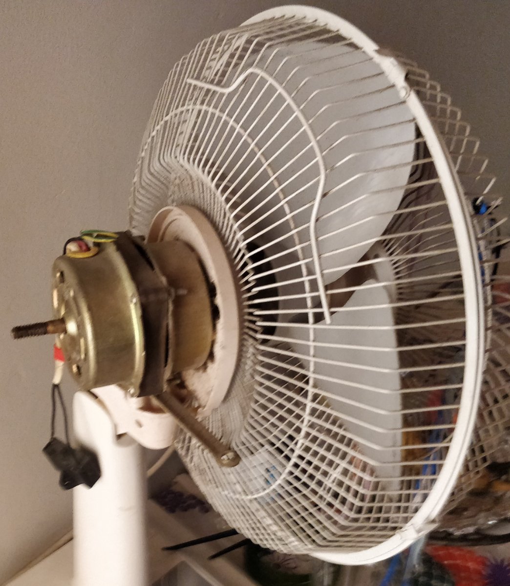

Καλησπέρα υπάρχουν άτομα/εταιρείες που να σχεδιάζουν και να εκτυπώνουν πλαστικά parts επί μισθώση;
Έχω έναν ανεμιστήρα και θέλω κάποια πλαστικά μέρη. (Όπως βλέπετε στην εικόνα)
Βέβαια, δεν ξέρω αν είναι το κατάλληλο thread.

Ποιο φτηνά θα σου έρθει να πάρεις καινούργιο ανεμιστήρα παρά να κάτσει κάποιος να σου φτιάξει custom πλαστικό καπάκι.

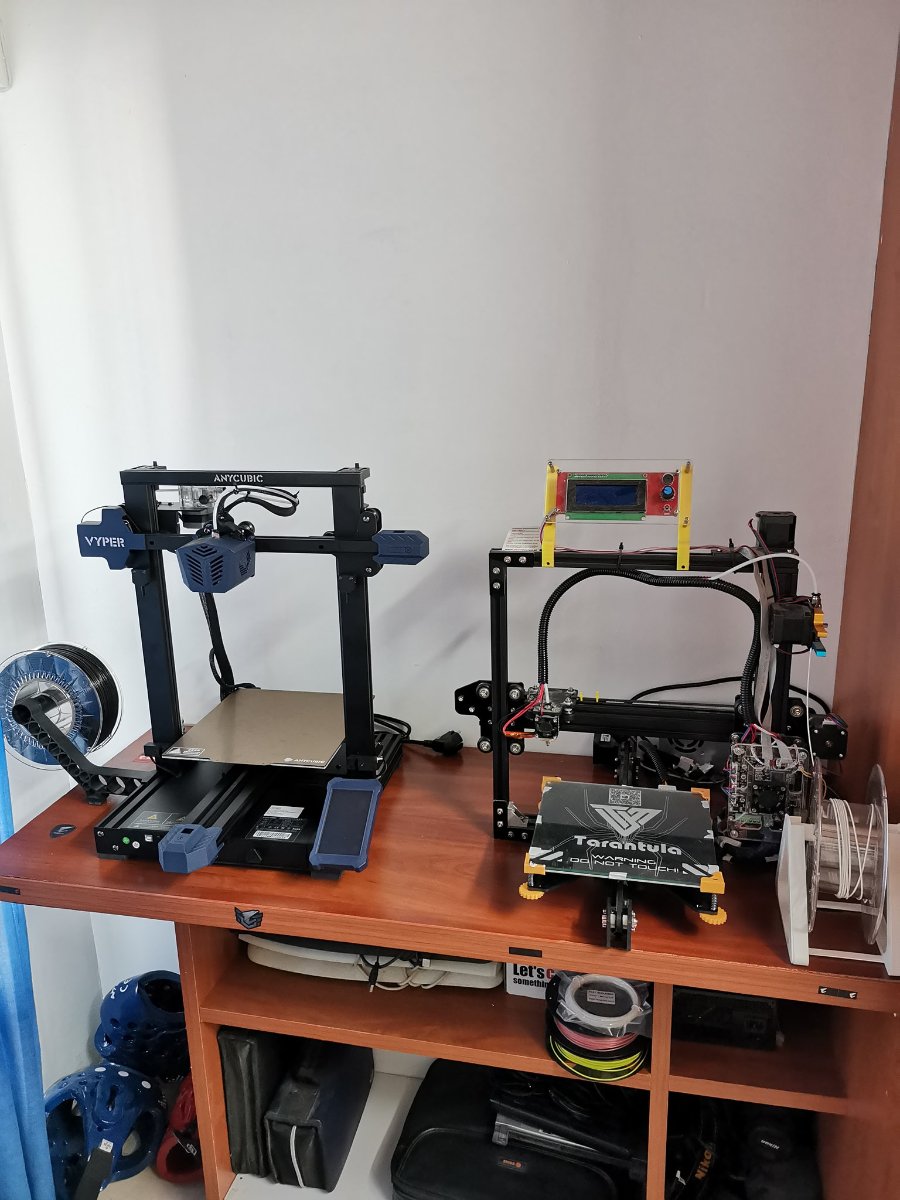

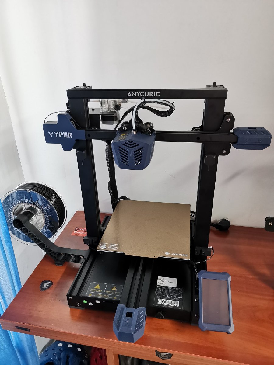

Ήρθε και ο καινούργιος 3D Printer , τώρα εχω 2 στην οικογένεια :P , κάποια στιγμή θα παίξει και ενας resin

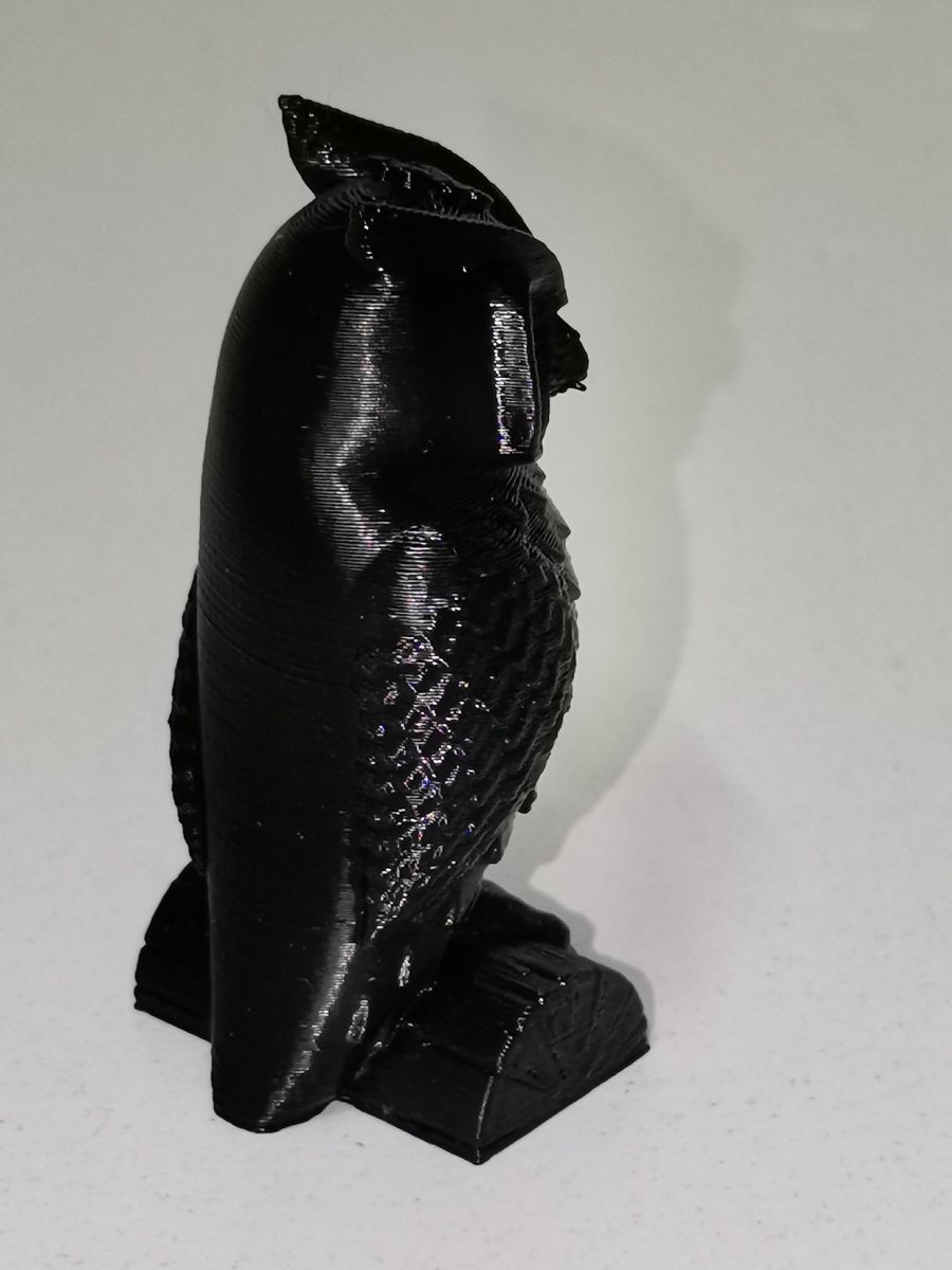

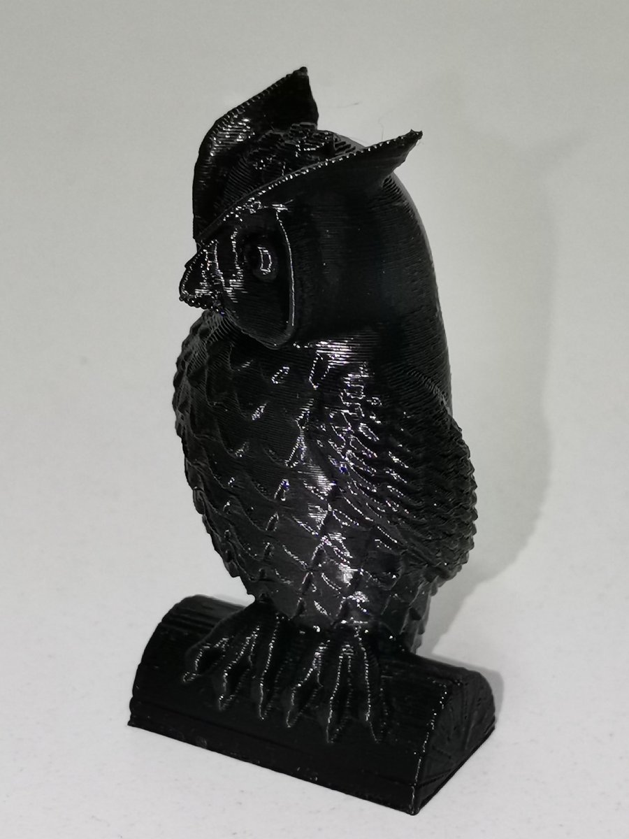

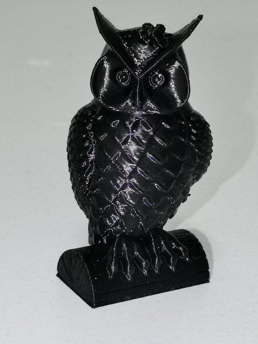

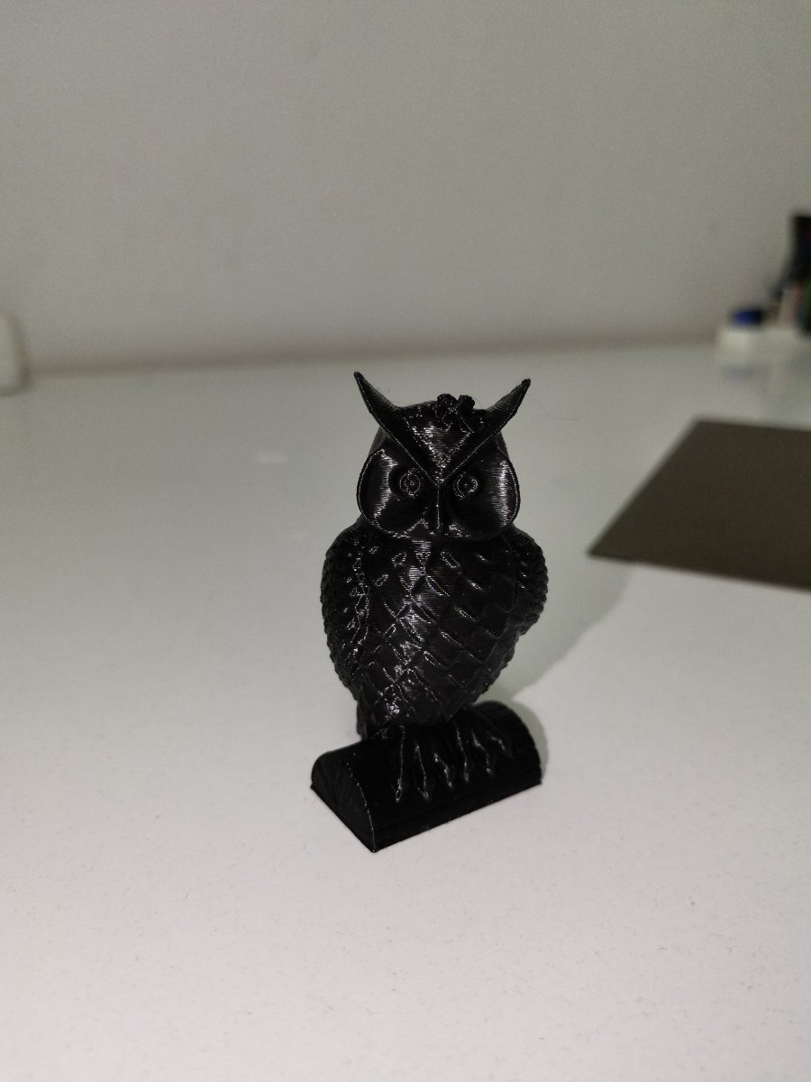

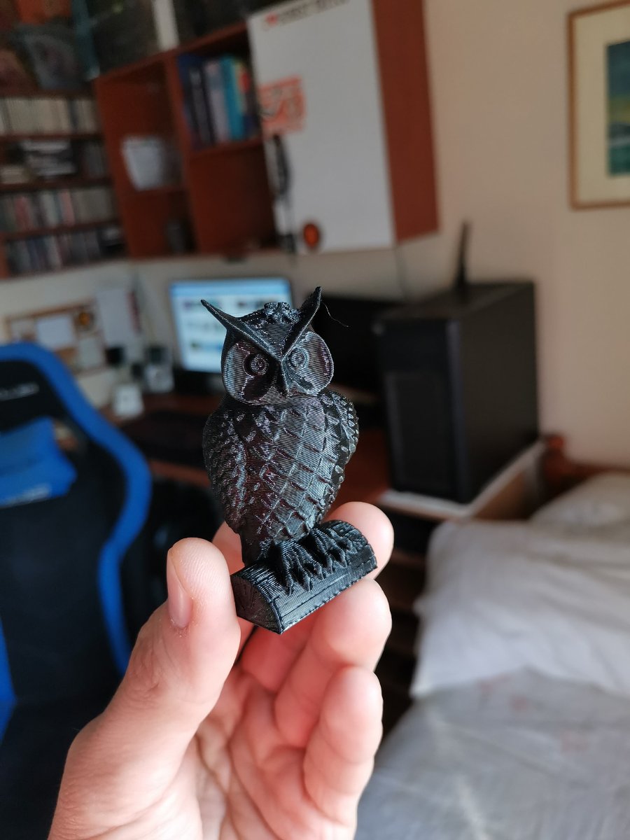

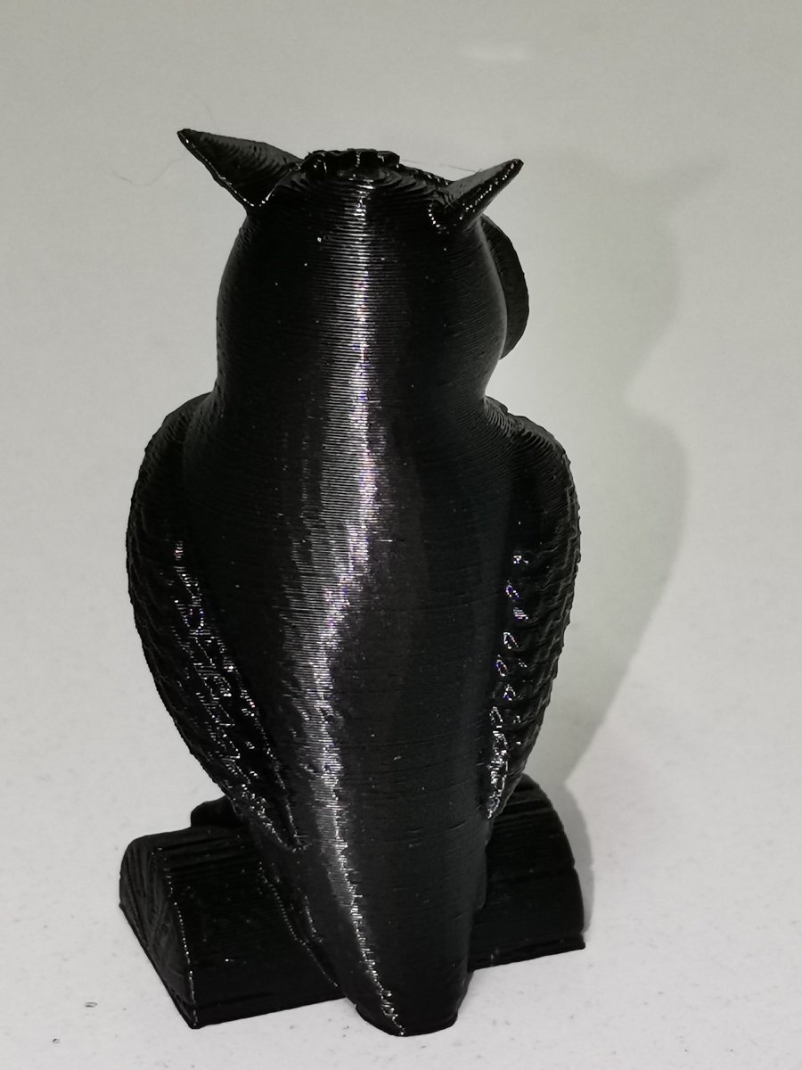

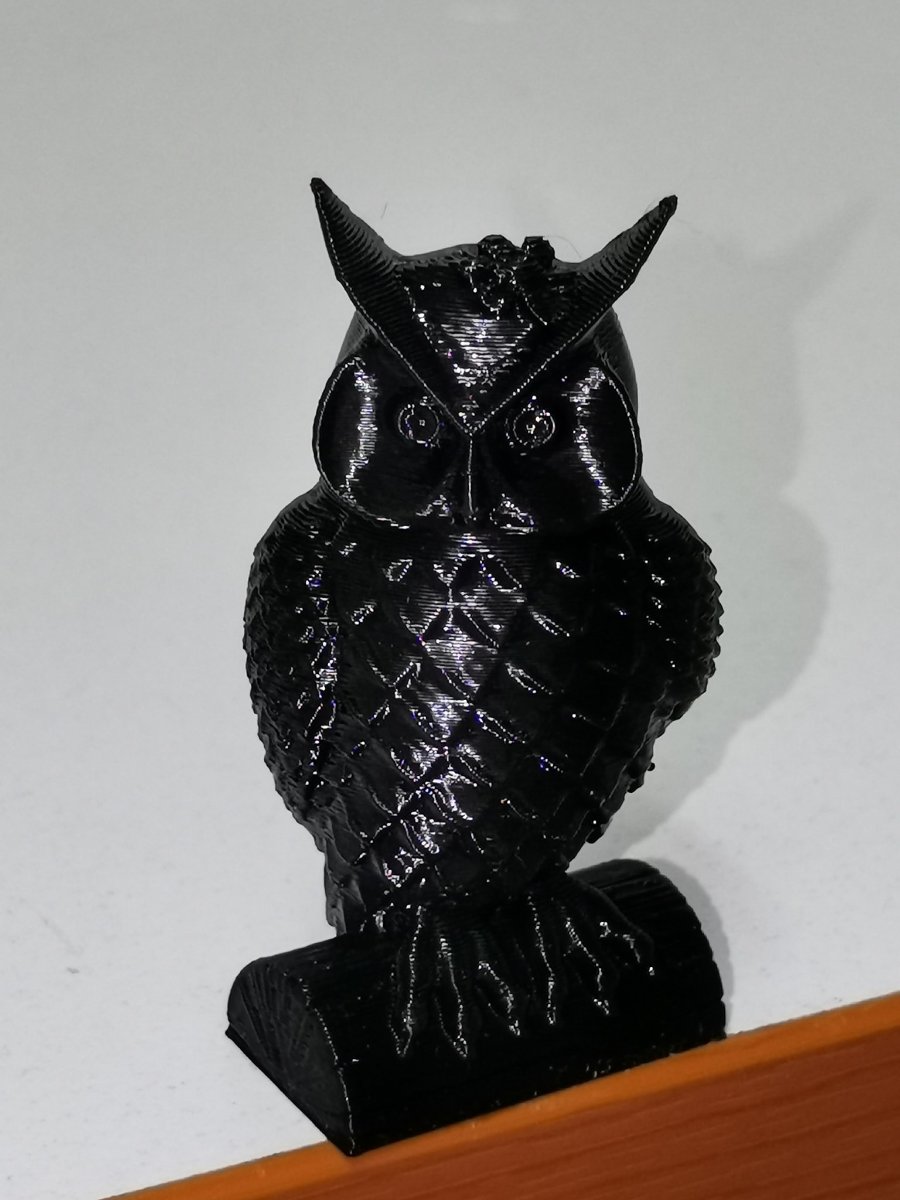

Πρώτη εκτύπωση με τον καινούργιο εκτυπωτή , νομίζω ειναι αρκετά καλα ..
κανε και ενα pid tuning.....μετα ενα calibration check με ενα κυβο....
