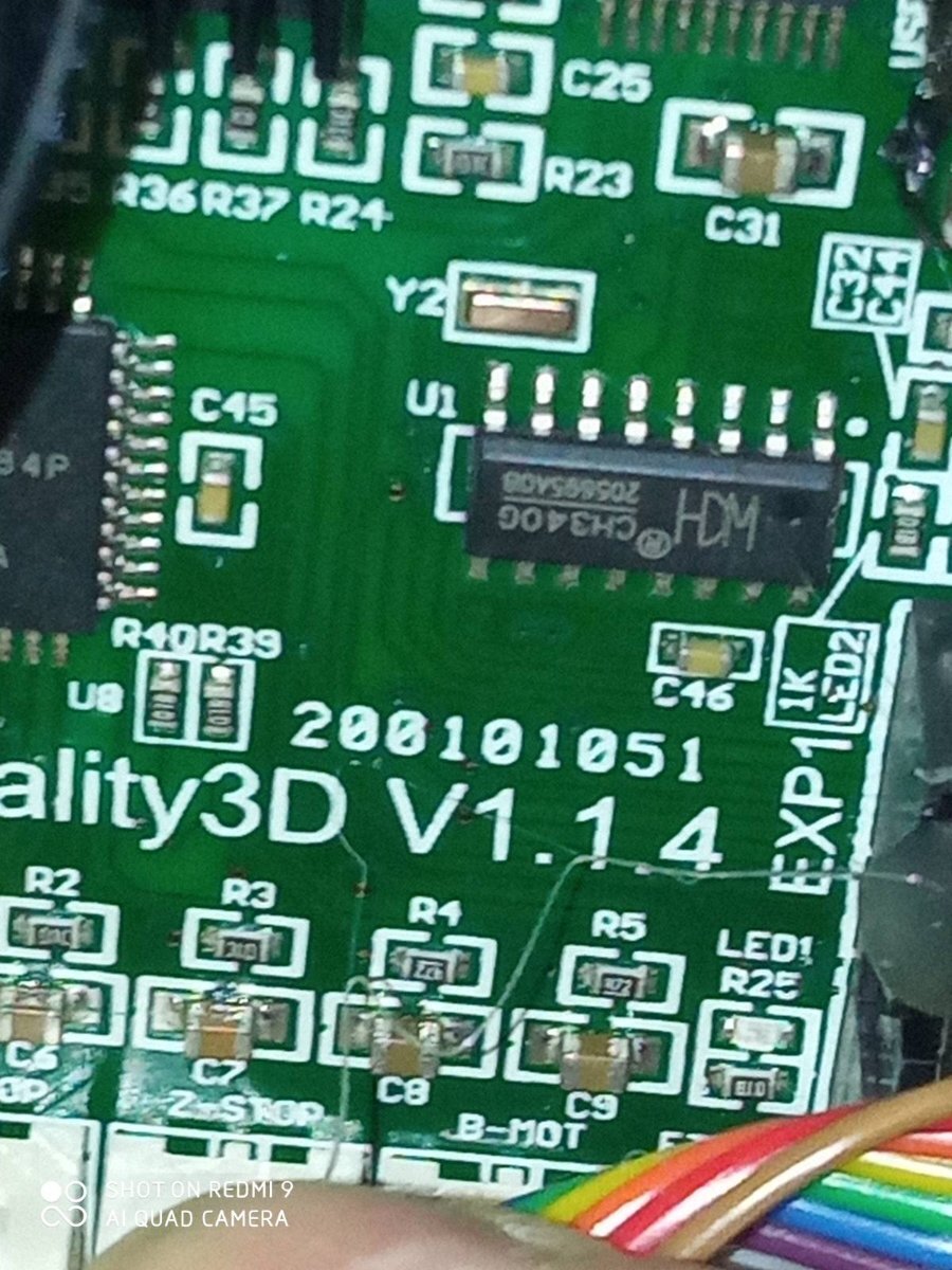

Κάτι που σκέφτηκα: ο εκτυπωτής μου έχει το Marlin 1.1.6.2 και για να κάνω το PID tuning, το συνδέω με καλώδιο usb στο PC.
Αν αναβαθμίσω το firmware (σε κάποιο νεώτερο Marlin, αν αναβαθμίζεται) θα αποκτήσω τη δυνατότητα να κάνω PID tuning μέσα από το μενού του εκτυπωτή; Χωρίς να χρειάζεται σύνδεση με το PC;
Motherboard V1.1.4 (εδώ πολυτεχνείο χαχα) με 8-bit επεξεργαστή.
