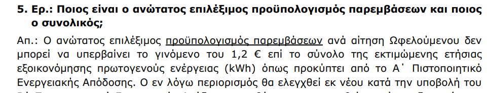

sphinxgr Δημοσ. 5 Δεκεμβρίου 2020 Δημοσ. 5 Δεκεμβρίου 2020 Έχουμε καμία ιδέα ή κανά παράδειγμα, σπιτιού και με τι παρεμβάσεις, πόσες kWh πρωτογενούς ενέργειας εξοικονόμησε? Γιατί πλέον το ποσό της επιδότησης πάει βάσει αυτού και όχι όπως στα προηγούμενα προγράμματα που ήταν ξεκάθαρο και χωρίς να βγει ΠΕΑ
Sanjuro Δημοσ. 5 Δεκεμβρίου 2020 Δημοσ. 5 Δεκεμβρίου 2020 (επεξεργασμένο) 1 ώρα πριν, sphinxgr είπε Έχουμε καμία ιδέα ή κανά παράδειγμα, σπιτιού και με τι παρεμβάσεις, πόσες kWh πρωτογενούς ενέργειας εξοικονόμησε? Γιατί πλέον το ποσό της επιδότησης πάει βάσει αυτού και όχι όπως στα προηγούμενα προγράμματα που ήταν ξεκάθαρο και χωρίς να βγει ΠΕΑ ~400 x 113 τετραγωνικά x 1,2 = ~54000 δηλαδή πάνω απ'το όριο, το οποίο είναι: 50,000. Μονοκατοικία του 60, χωρίς θερμοπρόσοψη, με τα μισά κουφώματα κάπως της προκοπής, ηλιακό που έχει γίνει ηλεκτρικός, 15ετιας aircondition και 35ετιας+ καυστήρα πετρελαίου. Με σχεδόν όλες τις παρεμβάσεις που χώρεσαν (αντλία, αλουμίνια, αλλαγή σε πόρτες, θερμομονώσεις, ηλιακό τριπλής τεράστιο κλπ) πήγε από Η/Ζ σε πάνω από Β+. btw, για όσους μπορεί να αναρωτιούνται το βρήκα το κόλλημα που ήταν ευτυχώς. I'm back in the game! Επεξ/σία 5 Δεκεμβρίου 2020 από Sanjuro 1

Tommygre Δημοσ. 6 Δεκεμβρίου 2020 Δημοσ. 6 Δεκεμβρίου 2020 (επεξεργασμένο) 20 ώρες πριν, sphinxgr είπε Έχουμε καμία ιδέα ή κανά παράδειγμα, σπιτιού και με τι παρεμβάσεις, πόσες kWh πρωτογενούς ενέργειας εξοικονόμησε? Γιατί πλέον το ποσό της επιδότησης πάει βάσει αυτού και όχι όπως στα προηγούμενα προγράμματα που ήταν ξεκάθαρο και χωρίς να βγει ΠΕΑ Και γω οπως τα υπολογισα με την εξοικονομηση του Α ΠΕΑ που ειμαι 619 kw x 83 τμ x 1.2 βγαζω 61.500 δηλαδη ξεπερναω τα 48.500 που ειναι το μεγιστο (δεν ειναι 50.000 που γραφεις sanjuro, τα 1500 ειναι οι λοιπες δαπανες) αλλα ο μηχανικος μου ειπε δεν βγαινει εται ο υπολογισμος ακριβως, εχει να κανει με το ενρυπο παρςμβασεων οπου υπολογιζεις τα τμ των παρεμβασεων, δηλαδη σε ποσα τμ θα βαλεις θερμοπροσοψη για παραδειγμα. Επειδη τωρα ετοιμαζει το demo μου λεει λογικα αυριο μεθαυριο θα μου πει το μεγιστο budget ( χονδρικα μου ειχε πει γυρω στα 29000 θα ειναι, απο Η σε Β) θα ενημερωσω. Οι δαπανες μου ειναι Αντλια θερμοτητας, Ηλιακος θερμοσιφωνας, τεντες, θερμοπροσοψη, πανελ κεραμοσκεπης υγρομονοσωση στεγης. Επεξ/σία 6 Δεκεμβρίου 2020 από Tommygre 3
sphinxgr Δημοσ. 6 Δεκεμβρίου 2020 Δημοσ. 6 Δεκεμβρίου 2020 1 ώρα πριν, Tommygre είπε Και γω οπως τα υπολογισα με την εξοικονομηση του Α ΠΕΑ που ειμαι 619 kw x 83 τμ x 1.2 βγαζω 61.500 δηλαδη ξεπερναω τα 48.500 που ειναι το μεγιστο (δεν ειναι 50.000 που γραφεις sanjuro, τα 1500 ειναι οι λοιπες δαπανες) αλλα ο μηχανικος μου ειπε δεν βγαινει εται ο υπολογισμος ακριβως, εχει να κανει με το ενρυπο παρςμβασεων οπου υπολογιζεις τα τμ των παρεμβασεων, δηλαδη σε ποσα τμ θα βαλεις θερμοπροσοψη για παραδειγμα. Επειδη τωρα ετοιμαζει το demo μου λεει λογικα αυριο μεθαυριο θα μου πει το μεγιστο budget ( χονδρικα μου ειχε πει γυρω στα 29000 θα ειναι, απο Η σε Β) θα ενημερωσω. Οι δαπανες μου ειναι Αντλια θερμοτητας, Ηλιακος θερμοσιφωνας, τεντες, θερμοπροσοψη, πανελ κεραμοσκεπης υγρομονοσωση στεγης. Κάτσε!!! Υγρομόνωση δεν εμπίπτει ως παρέμβαση. Μήπως εννοείς κάτι άλλο? Επίσης τέντες μέχρι τώρα ποτέ δεν ενταχθηκαν (δεν ήθελαν να πάρουν μέρος οι τεντάδες)
Sanjuro Δημοσ. 6 Δεκεμβρίου 2020 Δημοσ. 6 Δεκεμβρίου 2020 (επεξεργασμένο) 5 ώρες πριν, Tommygre είπε Και γω οπως τα υπολογισα με την εξοικονομηση του Α ΠΕΑ που ειμαι 619 kw x 83 τμ x 1.2 βγαζω 61.500 δηλαδη ξεπερναω τα 48.500 που ειναι το μεγιστο (δεν ειναι 50.000 που γραφεις sanjuro, τα 1500 ειναι οι λοιπες δαπανες) αλλα ο μηχανικος μου ειπε δεν βγαινει εται ο υπολογισμος ακριβως, εχει να κανει με το ενρυπο παρςμβασεων οπου υπολογιζεις τα τμ των παρεμβασεων, δηλαδη σε ποσα τμ θα βαλεις θερμοπροσοψη για παραδειγμα. Επειδη τωρα ετοιμαζει το demo μου λεει λογικα αυριο μεθαυριο θα μου πει το μεγιστο budget ( χονδρικα μου ειχε πει γυρω στα 29000 θα ειναι, απο Η σε Β) θα ενημερωσω. Εγώ από Η ή Ζ (αχ, δεν θυμάμαι... ούτε έχει σημασία) πήγα σε Β+ (σύνολο από μισή δηλαδή Η έως Β+ μέχρι 1 1/2... Ζ έως Β+ κατηγορία περισσότερο απο'σενα ανέβηκα) και μου βγήκε ~400 εσένα πως σου βγήκε 619;; Μήπως εκεί είναι το λάθος σου;; 83*1,2*300= 29880. Προβλέπω (και μοιάζει λογικό αφού εγώ ανεβαίνω περισσότερες κατηγορίες απο'σενα) πως γύρω στα 300 είσαι αν μέγιστος επιλέξιμος προϋπολογισμός σου είναι ~29,000 όπως γράφεις. Επεξ/σία 6 Δεκεμβρίου 2020 από Sanjuro
