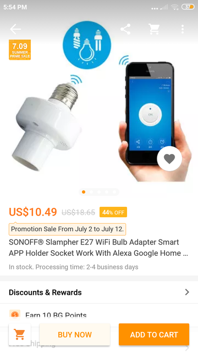

small dj Δημοσ. 9 Ιουλίου 2019 Δημοσ. 9 Ιουλίου 2019 Στις 8/7/2019 στις 9:17 ΠΜ, fingolfingr είπε Ερώτηση: Στην πυλωτή έχω 4 λάμπες από τις οποίες καθημερινά ανάβω τις 2 μπροστινές. Ψάχνω τρόπο για να ανάβουν μόνες τους όταν πέφτει ο ήλιος και να σβήνουν το πρωί. Είτε μέσω IFTTT είτε στο περίπου με timer. Έχω 2 yeelight που λειτουργούν πολύ καλά στο σπίτι με τον ίδιο τρόπο μεσώ IFTTT. Υπάρχει κάτι πιο οικονομικό που να έχω τέτοια λειτουργία; Οι yeelight (αν καταλήξω εκεί) θα έχουν πρόβλημα σε εξωτερικό χώρο που δεν χτυπάει ήλιος; Διακόπτες δεν θέλω να αλλάξω και δεν υπάρχει και ουδέτερο εκεί έτσι κι αλλιως. Εδώ να προσθέσω ότι έχω επίσης μία xiaomi philips λάμπα που ίσως να έκανε αυτό που θέλω αλλά..... της έβαλα τον χειμώνα timer να ανάβει στις 19:00 το απόγευμα δοκιμαστικά και τώρα, αν και έχω αλλάξει το timer σε 20:30, αυτή ανάβει ακόμα στις 19:00 . Οπότε.... καλύτερα κάτι άλλο. Προτείνω να πάρεις sonoff έξυπνο ντουι αλλά θα είναι κάπως περίεργο άμα το βλέπεις 1
