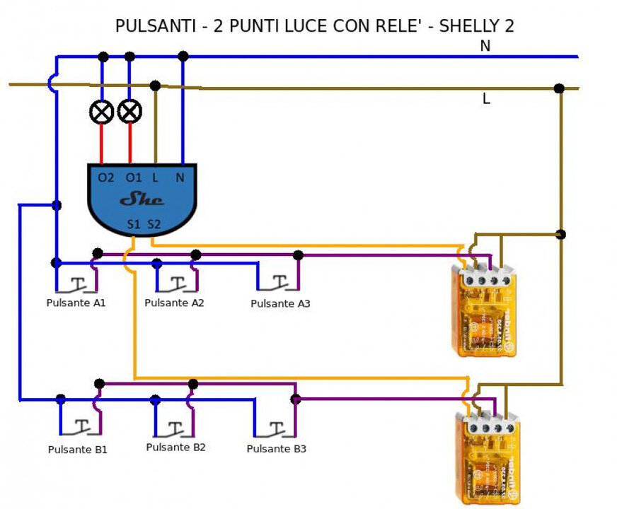

NikosKallithea Δημοσ. 10 Οκτωβρίου 2019 Δημοσ. 10 Οκτωβρίου 2019 3 ώρες πριν, pettakos είπε δε σε νοιάζει να βλέπεις το ρελε που ούτως η άλλως θα είναι είτε στον πινάκα είτε χωμένο κόπου, το αποτέλεσμα είναι on or off του κυκλώματος (φωτισμού, βάνες ποτισματος, κ.λ.π.). Βρήκα ένα σχήμα (όσον αφορά τα shelly) που τα δουλεύουν με ρελε καστανιας. Όταν λεω δεν βλέπεις τη θέση του ρελε, σημαίνει οτι δεν ξέρεις σε τι κατάσταση ειναι, δεν βλεπεις το αποτέλεσμα. Πχ αν το βαλεις για πότισμα πως θα ξερεις αν ποτίζει ή οχι αν εισαι εκτός σπιτιού, και το χειρότερο ειναι να ποτίζει και να μην το ξέρεις, θα πλημμυρίσουν τα παντα. Ο καστάνιας ειναι για ορισμένες μόνο δουλειές και πολύ συγκεκριμένες Αν κανεις απομακρυσμένη χρηση πρεπει να εχεις feedback, δηλαδή τωρα ειναι στην θέση α' και τωρα στην θεση β' ή γ' κλπ ( υπάρχουν πολλών ειδών καστανιας) 2 ώρες πριν, papars είπε Υπάρχει η λειτουργία "inching" Εχεις δίκιο δεν το είχα προσέξει 2 ώρες πριν, fingolfingr είπε Μια χαζή ερώτηση μιας και μιλάμε για inching. Θα μπορούσε να γίνει χρήση ενός sonoff mini (ή basic αν έχει αυτή την επιλογή) για να ανάβει κάποιος τα φώτα της σκάλας της πολυνκατοικιας? Πχ στην δική μου έχει 3 διακόπτες. Θα μπορούσε να συνδεθεί σε έναν από αυτούς ώστε να λειτουργεί απομακρυσμένα? Ναι γινεται αλλα ποιο ειναι το χρηστικό της υπόθεσης Σε τι εξυπηρετεί;
fingolfingr Δημοσ. 10 Οκτωβρίου 2019 Δημοσ. 10 Οκτωβρίου 2019 22 λεπτά πριν, NikosKallithea είπε Όταν λεω δεν βλέπεις τη θέση του ρελε, σημαίνει οτι δεν ξέρεις σε τι κατάσταση ειναι, δεν βλεπεις το αποτέλεσμα. Πχ αν το βαλεις για πότισμα πως θα ξερεις αν ποτίζει ή οχι αν εισαι εκτός σπιτιού, και το χειρότερο ειναι να ποτίζει και να μην το ξέρεις, θα πλημμυρίσουν τα παντα. Ο καστάνιας ειναι για ορισμένες μόνο δουλειές και πολύ συγκεκριμένες Αν κανεις απομακρυσμένη χρηση πρεπει να εχεις feedback, δηλαδή τωρα ειναι στην θέση α' και τωρα στην θεση β' ή γ' κλπ ( υπάρχουν πολλών ειδών καστανιας Αν και τραγικό αυτό που θα πω, στα sonoff έχει επιλογή να προσθέσεις στο μενού του διακόπτη και κάμερα (συμβατή φυσικά) ωστε να βλέπεις τι γίνεται και να λειτουργείς τον διακόπτη ανάλογα. Όπως είπα.... Τραγικό. 24 λεπτά πριν, NikosKallithea είπε Ναι γινεται αλλα ποιο ειναι το χρηστικό της υπόθεσης Σε τι εξυπηρετεί; Δεν λέω ότι είναι απαραίτητο. Αλλά θα μπορούσαν να μπουν πχ αισθητήρες κίνησης ώστε να ανάβουν τα φώτα αυτόματα το βράδυ όταν μπαίνεις. Βασικά να μην σβήνουν ενώ ακόμα ανεβαίνεις. Τώρα θα μου πεις.... Πόση ώρα θες για να ανέβεις ένα όροφο.... Όταν στην πολυκατοικία υπάρχουν άτομα σχετικά ηλικιωμένα καλό είναι να ετοιμάζεσαι για το μέλλον. Επίσης θα μου άρεσε όταν χτυπάει ο συναγερμός να ανάβουν ΟΛΑ τα φώτα. Αλλά πιο πολύ για το άλλο.

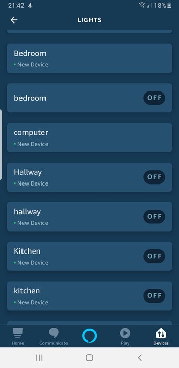

stefanosnik Δημοσ. 13 Οκτωβρίου 2019 Δημοσ. 13 Οκτωβρίου 2019 Ρε παιδιά μια βοήθεια, ενώ όλο το καλοκαίρι δεν μου το είχε ξανά κάνει άρχισε πάλι, μου το έκανε πέρσι το χειμώνα και τώρα ξεκίνησε πάλι... λέω να ανάψει ένα φως ( Philips hue ) και αρχίζει ότι υπάρχουν πολλές συσκευές με το ίδιο όνομα κτλ κτλ . Στην εφαρμογή της hue όλα καλά μπαίνω στην alexa και βλέπω αυτό.. τα σβήνω τα δίπλα ( delete κανονικά) μετά από λίγες μέρες πάλι τα ίδια.... Καμία λύση?
dBpanos Δημοσ. 13 Οκτωβρίου 2019 Δημοσ. 13 Οκτωβρίου 2019 49 λεπτά πριν, stefanosnik είπε Ρε παιδιά μια βοήθεια, ενώ όλο το καλοκαίρι δεν μου το είχε ξανά κάνει άρχισε πάλι, μου το έκανε πέρσι το χειμώνα και τώρα ξεκίνησε πάλι... λέω να ανάψει ένα φως ( Philips hue ) και αρχίζει ότι υπάρχουν πολλές συσκευές με το ίδιο όνομα κτλ κτλ . Στην εφαρμογή της hue όλα καλά μπαίνω στην alexa και βλέπω αυτό.. τα σβήνω τα δίπλα ( delete κανονικά) μετά από λίγες μέρες πάλι τα ίδια.... Καμία λύση? Συνήθως κάθε λάμπα Hue την κάνεις assign σε κάποιο room, μέσα από το app. Μήπως δίνεις το ίδιο όνομα σε λάμπα και δωμάτιο κι έτσι βλέπεις διπλοεγγραφες στο Alexa app?
