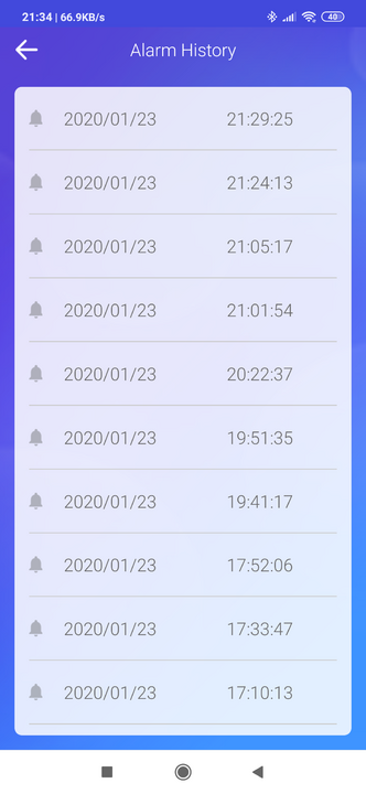

Bourdoulas Δημοσ. 24 Ιανουαρίου 2020 Δημοσ. 24 Ιανουαρίου 2020 3 ώρες πριν, andreaspA είπε Και μαλιστα συνεργαζονται με το bridge της Sonoff ? ή απλα pair με το ewelink ? Ενα σχόλιο που διάβασα στο banggood Works with Sonoff RF Bridge. Send 2 separate codes for onOpen and onClose events (see attached photo - screenshot from tasmotized RF Bridge). State changes occur within 1.5-2.0 [cm] range. Blue led blinks on state change. Runs single AAA battery (included). Σκεφτομαι το ποσο και αν χρησιμευει αυτο στην υλοποιηση σαν συστημα συναγερμου. Για την ακριβεια να δινει το open καθε μερικα δευτερολεπτα θελουμε... οχι μια φορα. Αυτο ειναι που θα βοηθησει στο να φτιαξεις loop στην σειρηνα. Προβλημα με τα PIR2 sensors (radar) εχω. Δινουν ψευτοσυναγερμους ολη μερα. Προβληματικα ειναι, και ο κινεζος... κανει τον κινεζο. Και μια που με εχει πιασει λιγο η καταναλωτικη μου μανια, παράγγειλα και ένα τέτοιο για το aircondition του γραφειου. https://www.uninet.gr/shop/έξυπνα-προϊόντα/broadlink-rm-mini-3-wifi-remote-detail Αν παιξει, θα παραγγειλω και για το εξοχικο. Με ενα sonoff th θα μετραω θερμοκρασια και υγρασια, και θα αναβω κανενα κλιματιστικο στην αφυγρανση να τραβαει λιγο υγρασια. Γιατί όχι το 4 mini;

ghortman Δημοσ. 27 Ιανουαρίου 2020 Δημοσ. 27 Ιανουαρίου 2020 (επεξεργασμένο) Στις 23/1/2020 στις 11:11 ΜΜ, AgMa είπε 433mhz βλέπω οπότε προσοχή, δουλεύουν μόνο με rf. Σχετικά με τους συναγερμούς, ειλικρινά πως μπορείτε να έχετε εμπιστοσύνη σε ένα σύστημα που η σειρήνα του είναι της πλάκας (αν το πλακώσεις με ένα μαξιλάρι δεν ακούγεται τίποτα) και που αν σας κόψουν το ρεύμα απ' έξω είναι νεκρό; Εκτός αν έχει εφεδρική μπαταρία (που δεν το νομίζω) αλλά και πάλι δεν εμπνέει εμπιστοσύνη... Η αρχική ερώτηση ήταν η εξής: Αναφορά σε κείμενο Υπαρχουν αυτες οι παγίδες (sonoff) που μπαίνουν στις πορτες-παραθυρα και βλεπεις ποτε ανοιξε η πορτα αλλα όχι ποτε έκλεισε. Ερώτηση, υπάρχουν παγιδες που να δείχνουν και τις δύο καταστασεις. Ο χρήστης ζήτησε εναλλακτικές "παγίδες" που να δουλεύουν με 2 εντολές αντί για 1 εντολή (open) του Sonoff PIR. Όλα αυτά δουλεύουν στα 433MHz και προφανώς χρειάζεται το RF bridge της Sonoff για να δουλεύει στο ewelink. Προφανώς και δεν το προτείνω για σοβαρή λύση συναγερμού όπου εκεί χρειάζεσαι ενσύρματες "παγίδες" για 100% αξιοπιστία. Τα συγκεκριμένα είναι είτε για backup λύσεις είτε περισσότερο για smart home σενάρια όπως πχ τα χρησιμοποιώ εγώ για να ανοίγουν/κλείνουν τα φώτα αυτόματα. Αναφορά σε κείμενο Και μαλιστα συνεργαζονται με το bridge της Sonoff ? ή απλα pair με το ewelink ? Ενα σχόλιο που διάβασα στο banggood Works with Sonoff RF Bridge. Send 2 separate codes for onOpen and onClose events (see attached photo - screenshot from tasmotized RF Bridge). State changes occur within 1.5-2.0 [cm] range. Blue led blinks on state change. Runs single AAA battery (included). Σκεφτομαι το ποσο και αν χρησιμευει αυτο στην υλοποιηση σαν συστημα συναγερμου. Για την ακριβεια να δινει το open καθε μερικα δευτερολεπτα θελουμε... οχι μια φορα. Αυτο ειναι που θα βοηθησει στο να φτιαξεις loop στην σειρηνα. Προβλημα με τα PIR2 sensors (radar) εχω. Δινουν ψευτοσυναγερμους ολη μερα. Προβληματικα ειναι, και ο κινεζος... κανει τον κινεζο. Το συγκεκριμένο, όπως ακριβώς γράφει, στέλνει 2 codes μόνο όταν αλλάζει η κατάστασή του. Συνεπώς όπως σωστά αντιλαμβάνεσαι δεν υπάρχει κάποιο συγκριτικό πλεονέκτημα έναντι της 1 εντολής σε λύση συναγερμού αφού για τυχόν ανίχνευση παραβίασης ζώνης (πόρτα, παράθυρο κλπ) δεν κερδίζεις κάτι από το open/close στην ουσία μόνο το open χρειάζεσαι και φυσικά να μπορείς να ενεργοποιείς το RF bridge κατά το δοκούν πχ μόνο όταν οπλίζεις τον συναγερμό. Επαναλαμβάνω όμως ότι για μένα μόνο η λογική smart home προκρίνεται εδω. Επεξ/σία 27 Ιανουαρίου 2020 από ghortman

NikosKallithea Δημοσ. 27 Ιανουαρίου 2020 Δημοσ. 27 Ιανουαρίου 2020 2 ώρες πριν, ghortman είπε Η αρχική ερώτηση ήταν η εξής: Ο χρήστης ζήτησε εναλλακτικές "παγίδες" που να δουλεύουν με 2 εντολές αντί για 1 εντολή (open) του Sonoff PIR. Όλα αυτά δουλεύουν στα 433MHz και προφανώς χρειάζεται το RF bridge της Sonoff για να δουλεύει στο ewelink. Προφανώς και δεν το προτείνω για σοβαρή λύση συναγερμού όπου εκεί χρειάζεσαι ενσύρματες "παγίδες" για 100% αξιοπιστία. Τα συγκεκριμένα είναι είτε για backup λύσεις είτε περισσότερο για smart home σενάρια όπως πχ τα χρησιμοποιώ εγώ για να ανοίγουν/κλείνουν τα φώτα αυτόματα. ...και ετσι για την ιστορια δεν πρόκειται να χρησιμοποιηθούν ως παγίδες συναγερμού, αλλά θα γίνει τροποποίηση ώστε να στέλνουν ειδοποίηση αν κάποιος διακόπτης ανοίξει ή κλεισει, πχ πτώση μιας ασφάλειας κλπ έχει τεράστιες εφαρμογές.
