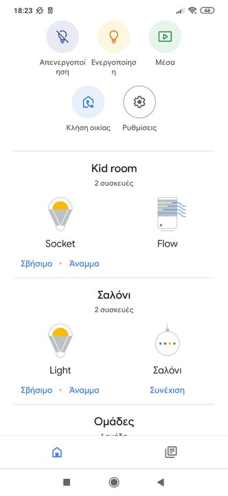

KAPAKOSTAS Δημοσ. 7 Μαΐου 2020 Δημοσ. 7 Μαΐου 2020 ερωτηση εχει βρει το αιρκοντισιον το google home αλλα δεν το αναβει κανω κατι λαθος η απλα δεν γινεται , φωτο το flow ειναι το αιρκοντισιον αλλα δεν λεει αναψε σβησε οπως τα αλλα
F117 Δημοσ. 7 Μαΐου 2020 Δημοσ. 7 Μαΐου 2020 αν πατήσει πάνω απλά δεν έχει ρυθμίσεις ε? τό εχεις βάλει μέσω καποιου app? ή απλά έκανες add device?
KAPAKOSTAS Δημοσ. 8 Μαΐου 2020 Δημοσ. 8 Μαΐου 2020 το βρηκα ,απλα το διαβαζει σαν aircodition χωρις να το εχω ορισει εγω
