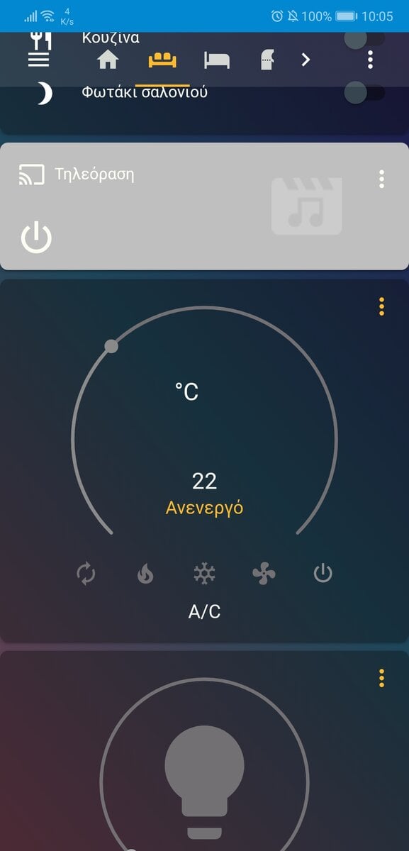

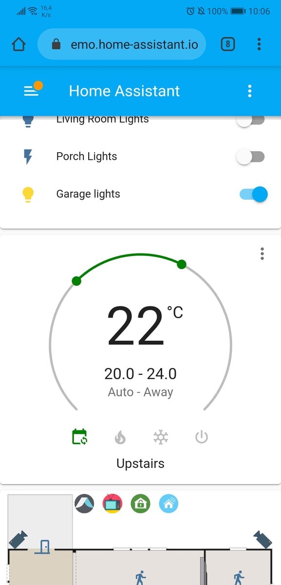

Έτσι σας εμφανίζεται και εσάς με το smartir;
Στο demo του ΗΑ είναι πιο μαζεμένο
Επεξ/σία από AgMa

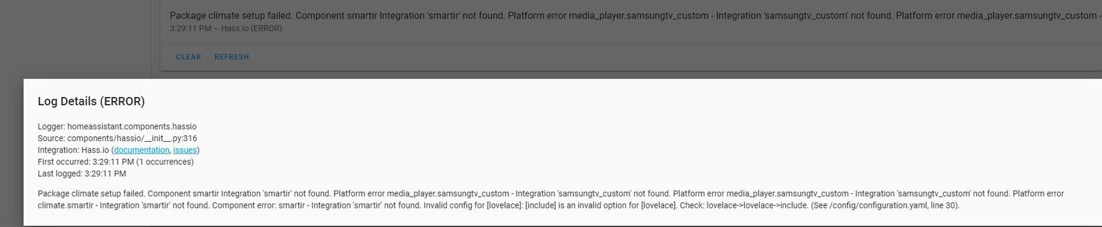

εχει κανεις θεμα με το smartir στην εκδοση 0.111.2; εκανα το update και με πεταει σε safe mode
Επεξ/σία από Spect~
Κάτι στα logs που να δείχνει ότι είναι πρόβλημα στο SmartIR? Θέλεις να ανοίξεις ένα issue στο github, ακόμη και στα ελληνικά, για να μην γεμίζουμε το θέμα;
