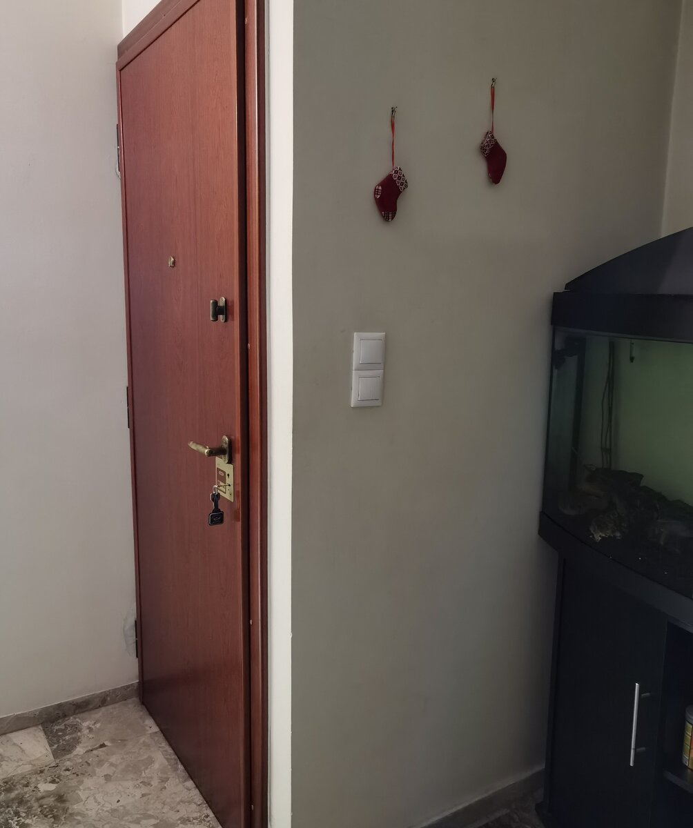

emperor4her Δημοσ. 15 Σεπτεμβρίου 2020 Δημοσ. 15 Σεπτεμβρίου 2020 (επεξεργασμένο) καλησπερα, μιας και σκεφτομαι να αντικαταστησω τις λαμπες του σαλονιου με αυτες ψαχνω τροπο πως μπορω να τις χειριζομαι απο καποιο σταθερο σημειο του σπιτιου, εκτος κινητου δηλαδη. το echo dot δεν βολευει, παντα. υπαρχει καποιος διακοπτης τοιχου πχ με οθονη σκεφτομαι που να μπορω να κανω Pair αρκετες λαμπες? Η αλλη λυση που σκεφτηκα να βαλω κανα tablet με 50-60 ευρω μονιμα στον τοιχο!! 🤣 Επεξ/σία 15 Σεπτεμβρίου 2020 από emperor4her
fingolfingr Δημοσ. 15 Σεπτεμβρίου 2020 Δημοσ. 15 Σεπτεμβρίου 2020 54 λεπτά πριν, emperor4her είπε αλλη λυση που σκεφτηκα να βαλω κανα tablet με 50-60 ευρω μονιμα στον τοιχο!! Να ξέρεις πόσες φορές το έχω σκεφτεί αυτό.... Αμέσως μετά όμως σκέφτομαι ότι τα παιδιά θα είναι όλη μέρα μπροστά του και θα βλέπουν βίντεο (δεν τους δίνουμε κινητά βλέπεις). Επίσης δεν έχω κάποιο σημείο που θα μπορούσε να τοποθετηθεί ωραία
emperor4her Δημοσ. 15 Σεπτεμβρίου 2020 Δημοσ. 15 Σεπτεμβρίου 2020 3 λεπτά πριν, fingolfingr είπε Να ξέρεις πόσες φορές το έχω σκεφτεί αυτό.... Αμέσως μετά όμως σκέφτομαι ότι τα παιδιά θα είναι όλη μέρα μπροστά του και θα βλέπουν βίντεο (δεν τους δίνουμε κινητά βλέπεις). Επίσης δεν έχω κάποιο σημείο που θα μπορούσε να τοποθετηθεί ωραία Σκεφτομουν διπλα απο τους διακοπτες.. εχω και ρευμα διπλα, πριζα.. και επειδη θα βαψω και το σπιτι ελεγα να τραβηξω και μια δευτερη πριζα κατω απο τους διακοπτες. επισης δεν εχω παιδια ακομη! 🤣
