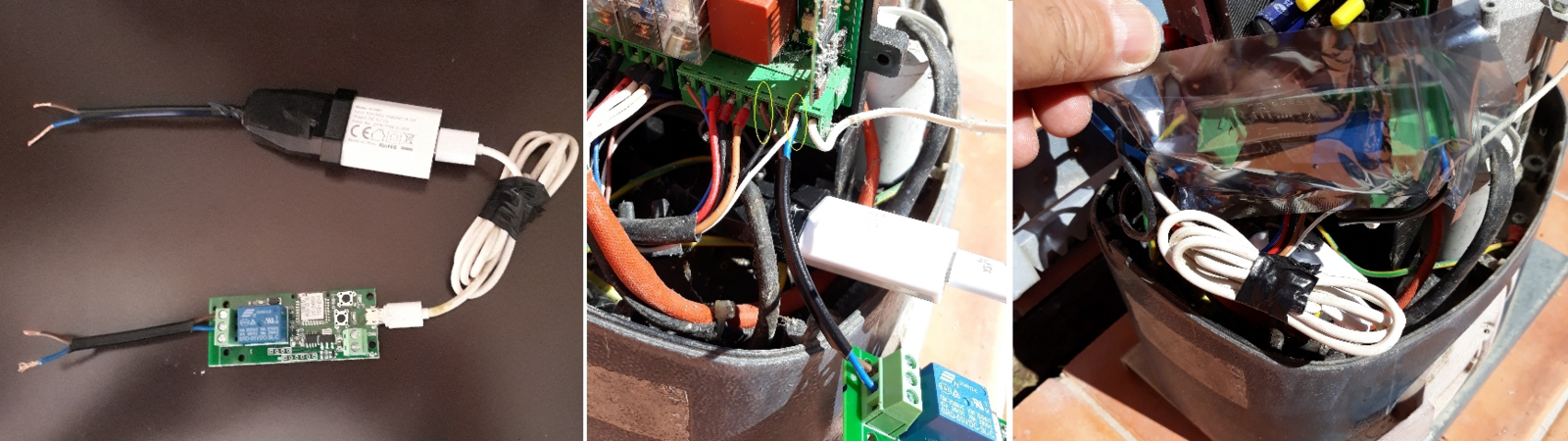

tvkal Δημοσ. 30 Σεπτεμβρίου 2020 Δημοσ. 30 Σεπτεμβρίου 2020 Καλησπέρα, Εβαλα broadlink και σύνδεσα τα κλιματιστικά μου Fujitsu inverter 10ετίας και είμαι ενθουσιασμένος μέχρι τώρα. Επίσης σύνδεσα και τηλεόραση SONY smart android 2ετίας 4k χωρίς προβλήματα. Δυσκολεύτηκα λίγο με το KAON της CosmoteTV, δεν το βρήκα στη βιβλιοθήκη των τηλεχειριστηρίων αλλά το πέρασα manually και learn κουμπί με κουμπί. Ετοιμο και αυτό. Αν κάποιος έχει βρεί το έτοιμο σετ για το KAON της CosmoteTV ας με ενημερώσει. Σύνδεσα επίσης μια κάμερα Ezviz Husky για εξωτερική επιτήρηση, νομίζω οτι είναι πολύ καλή, αγορασμένη στα 44,90ευρώ, πολύ καλή τιμή νομίζω γι αυτά που προσφέρει. Μένει να την εφοδιάσω με μια κάρτα μνήμης στα 128gb καθώς τώρα έχει μόνο μια εβδομάδα δωρεάν αποθήκευση στο cloud. Τέλος σύνδεσα την πόρτα του γκαράζ με αυτοματισμό wifi ανοίγματος, χάρη στην βοήθεια κάποιων φίλων εδω μέσα. Με ενα απλό 5V sonoff ρελέ χωρίς καποια μετατροπή πηρα τροφοδοσία απο εκεί που έπαιρνε και το μοτέρ με ένα μετασχηματιστή 5V, το σύνδεσα εκεί που θα έμπαινε αν είχε ο on-off διακόπτης, το έβαλα σε ένα πλαστικό για να μην ακουμπήσει πουθενα και έχουμε προβλήματα και το έβαλα και αυτό μέσα στο κάλυμμα του μηχανήματος. Τα υπάρχοντα τηλεχειριστήρια δουλεύουν κανονικά. Παραθέτω και τη φωτο για να βοηθηθούν και οι υπόλοιποι. 1

Moderators Spect~ Δημοσ. 1 Οκτωβρίου 2020 Moderators Δημοσ. 1 Οκτωβρίου 2020 11 ώρες πριν, tvkal είπε Καλησπέρα, Εβαλα broadlink και σύνδεσα τα κλιματιστικά μου Fujitsu inverter 10ετίας και είμαι ενθουσιασμένος μέχρι τώρα. Επίσης σύνδεσα και τηλεόραση SONY smart android 2ετίας 4k χωρίς προβλήματα. Δυσκολεύτηκα λίγο με το KAON της CosmoteTV, δεν το βρήκα στη βιβλιοθήκη των τηλεχειριστηρίων αλλά το πέρασα manually και learn κουμπί με κουμπί. Ετοιμο και αυτό. Αν κάποιος έχει βρεί το έτοιμο σετ για το KAON της CosmoteTV ας με ενημερώσει. Σύνδεσα επίσης μια κάμερα Ezviz Husky για εξωτερική επιτήρηση, νομίζω οτι είναι πολύ καλή, αγορασμένη στα 44,90ευρώ, πολύ καλή τιμή νομίζω γι αυτά που προσφέρει. Μένει να την εφοδιάσω με μια κάρτα μνήμης στα 128gb καθώς τώρα έχει μόνο μια εβδομάδα δωρεάν αποθήκευση στο cloud. Τέλος σύνδεσα την πόρτα του γκαράζ με αυτοματισμό wifi ανοίγματος, χάρη στην βοήθεια κάποιων φίλων εδω μέσα. Με ενα απλό 5V sonoff ρελέ χωρίς καποια μετατροπή πηρα τροφοδοσία απο εκεί που έπαιρνε και το μοτέρ με ένα μετασχηματιστή 5V, το σύνδεσα εκεί που θα έμπαινε αν είχε ο on-off διακόπτης, το έβαλα σε ένα πλαστικό για να μην ακουμπήσει πουθενα και έχουμε προβλήματα και το έβαλα και αυτό μέσα στο κάλυμμα του μηχανήματος. Τα υπάρχοντα τηλεχειριστήρια δουλεύουν κανονικά. Παραθέτω και τη φωτο για να βοηθηθούν και οι υπόλοιποι. ο φορτιστής τι ρόλο παίζει;
userAnon Δημοσ. 1 Οκτωβρίου 2020 Δημοσ. 1 Οκτωβρίου 2020 (επεξεργασμένο) 39 λεπτά πριν, Spect~ είπε ο φορτιστής τι ρόλο παίζει; ακυρο Επεξ/σία 1 Οκτωβρίου 2020 από userAnon 1
Moderators Spect~ Δημοσ. 1 Οκτωβρίου 2020 Moderators Δημοσ. 1 Οκτωβρίου 2020 3 λεπτά πριν, userAnon είπε δίνει 5v και γιατι οχι αυτο χωρις πατεντες; https://www.hellasdigital.gr/smartliving/sonoff/sonoff-1-channel-inching-self-locking-wifi-wireless-switch-5v/
mechpanos Δημοσ. 1 Οκτωβρίου 2020 Δημοσ. 1 Οκτωβρίου 2020 2 ώρες πριν, Spect~ είπε ο φορτιστής τι ρόλο παίζει; Παίζει το ρόλο ότι δίνει 5v τροφοδοσία στο sonoff οπότε και το sonoff που δεν βγάζει ψυχρή επαφή αλλά δίνει τάση, δίνει μόνο 5v τάση στην επαφή και όχι 220, οπότε δεν καίει την πλακέτα του μοτέρ.
