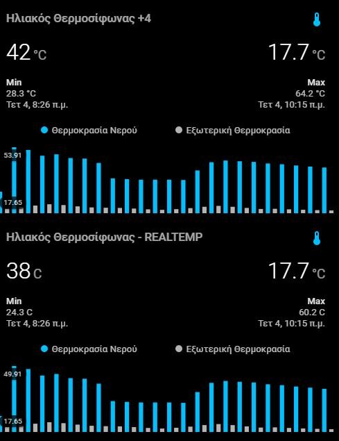

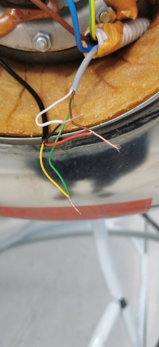

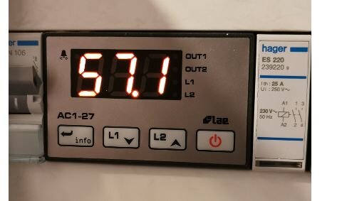

netvoice Δημοσ. 6 Νοεμβρίου 2020 Δημοσ. 6 Νοεμβρίου 2020 (επεξεργασμένο) Στις 22/10/2020 στις 8:36 ΜΜ, portomarko είπε Κάτι παρόμοιο έκανα κ γω παλιότερα αλλά πιο απλοϊκό . Είχα πάρει από ebay ένα ψηφ. φωτιζόμενο θερμομετρο δηλαδή ένα display με αισθητήρα θερμοκρασίας το είχα βάλει μέσα στην κουζίνα στην θέση ενός αδειου διακόπτη για φώτα κήπου που δεν χρησιμοποιώ και έβλεπα ανά πάσα στιγμή την θερμοκρασία του θερμοσιφωνα. Απλά είχα κάνει προέκταση τον αισθητήρα μέχρι την ταράτσα (μονοκατοικία). Μετά από ένα χρόνο τα εκλασε... Δεν θέλω να κάνω χειρισμούς από μακρυά απλά να βλέπω τοπικά την θερμοκρασία ούτε wifi ούτε εφαρμογές. Στην πραγματικότητα έκανα πολύ οικονομία επειδή μια ηλιόλουστη χειμωνιάτικη ημέρα, δεν ανάβα καν τον θερμοσιφωνα επειδή έβλεπα απευθείας ότι θα είμαι οκ για μπάνιο δηλ. Με 40 βαθμούς έκανα μπάνιο κυριλέ. Τώρα έχω πάρει μια μικρή οθόνη έχω και nodemcu, και θα το κάνω με αυτό μάλλον... Απλά δεν έχω τον αισθητήρα ακόμα γιατί έχω δει ότι είναι με 3 pins. Ο αισθητήρας ειναι με 3 Pins διότι θέλει τάση στα 2 (κοκκινο μαυρο 5V) και το άλλο ειναι για τα data (i2c), ειναι πολύ εύκολο να βλέπεις την θερμοκρασία του ηλιακού ακόμα και 3 ορόφους πάνω. Το καλώδιο του i2c μπορει να φτάσει ακομα και 70 μέτρα απο ένα nodemcu με ESPHOME, το αισθητήριο μπαίνει ανάμεσα στο καζάνι και την μόνωση, δείχνει 4 βαθμούς πιο κάτω (μετρημένο με θερμόμετρο στο νερό) αλλά το κάνεις calibrate με ένα template. Επίσης απο το ίδιο καλώδιο λόγω του i2c μπορείς έχεις όσα αισθητήρια θέλεις στην ταρατσα, υγρασία, θερμοκρασία, βροχή, φωτεινότητα και άλλα. Συνολικό κόστος 20€ και πολλά λέω. - platform: template sensors: hliakos: value_template: '{{states(''sensor.boiler_temp'') | float + 4 }}' friendly_name: 'Ηλιακός Θερμοσίφωνας' unit_of_measurement: '°C' Αν δεν θες να μπλέξεις με HA μπορείς να βάλεις το AC1-27 και να βλέπεις θερμοκρασία και με δυνατότητες προγραμματισμού. Επεξ/σία 6 Νοεμβρίου 2020 από netvoice 4 3
portomarko Δημοσ. 6 Νοεμβρίου 2020 Δημοσ. 6 Νοεμβρίου 2020 4 ώρες πριν, netvoice είπε Ο αισθητήρας ειναι με 3 Pins διότι θέλει τάση στα 2 (κοκκινο μαυρο 5V) και το άλλο ειναι για τα data (i2c), ειναι πολύ εύκολο να βλέπεις την θερμοκρασία του ηλιακού ακόμα και 3 ορόφους πάνω. Το καλώδιο του i2c μπορει να φτάσει ακομα και 70 μέτρα απο ένα nodemcu με ESPHOME, το αισθητήριο μπαίνει ανάμεσα στο καζάνι και την μόνωση, δείχνει 4 βαθμούς πιο κάτω (μετρημένο με θερμόμετρο στο νερό) αλλά το κάνεις calibrate με ένα template. Επίσης απο το ίδιο καλώδιο λόγω του i2c μπορείς έχεις όσα αισθητήρια θέλεις στην ταρατσα, υγρασία, θερμοκρασία, βροχή, φωτεινότητα και άλλα. Συνολικό κόστος 20€ και πολλά λέω. - platform: template sensors: hliakos: value_template: '{{states(''sensor.boiler_temp'') | float + 4 }}' friendly_name: 'Ηλιακός Θερμοσίφωνας' unit_of_measurement: '°C' Αν δεν θες να μπλέξεις με HA μπορείς να βάλεις το AC1-27 και να βλέπεις θερμοκρασία και με δυνατότητες προγραμματισμού. Πόσα μέτρα μακρυά είναι ο αισθητήρας από τα υπόλοιπα μπλιμπλικια; Καιγω ανάμεσα καζάνι και μο ωση το είχα χωνέψει, δεν με νοιάζει η ακριβής θερμοκρασία, άμα κάνω μπάνιο με πχ 40 βαθμούς και είμαι οκ θυμάμαι μόνο το 40 και ξέρω ότι δεν θα το δαγκώσω. Το γραφικό που δείχνεις από που το βλέπεις; από κινητό;
netvoice Δημοσ. 6 Νοεμβρίου 2020 Δημοσ. 6 Νοεμβρίου 2020 1 ώρα πριν, portomarko είπε Πόσα μέτρα μακρυά είναι ο αισθητήρας από τα υπόλοιπα μπλιμπλικια; Καιγω ανάμεσα καζάνι και μο ωση το είχα χωνέψει, δεν με νοιάζει η ακριβής θερμοκρασία, άμα κάνω μπάνιο με πχ 40 βαθμούς και είμαι οκ θυμάμαι μόνο το 40 και ξέρω ότι δεν θα το δαγκώσω. Το γραφικό που δείχνεις από που το βλέπεις; από κινητό; 30 μέτρα καλώδιο ειναι απο τον ηλιακό στο nodemcu, το γραφικό ειναι απο Home Assistant και το βλέπεις και απο κινητό. 1
portomarko Δημοσ. 6 Νοεμβρίου 2020 Δημοσ. 6 Νοεμβρίου 2020 3 ώρες πριν, netvoice είπε 30 μέτρα καλώδιο ειναι απο τον ηλιακό στο nodemcu, το γραφικό ειναι απο Home Assistant και το βλέπεις και απο κινητό. Ωραία, μάλλον θα κάνω κάτι παρόμοιο με μικρή οθόνη από το nodemcu να δείχνει συνεχώς την θερμοκρασία. Και κάτι τελευταίο, το βλέπεις και απομακρυσμενα;

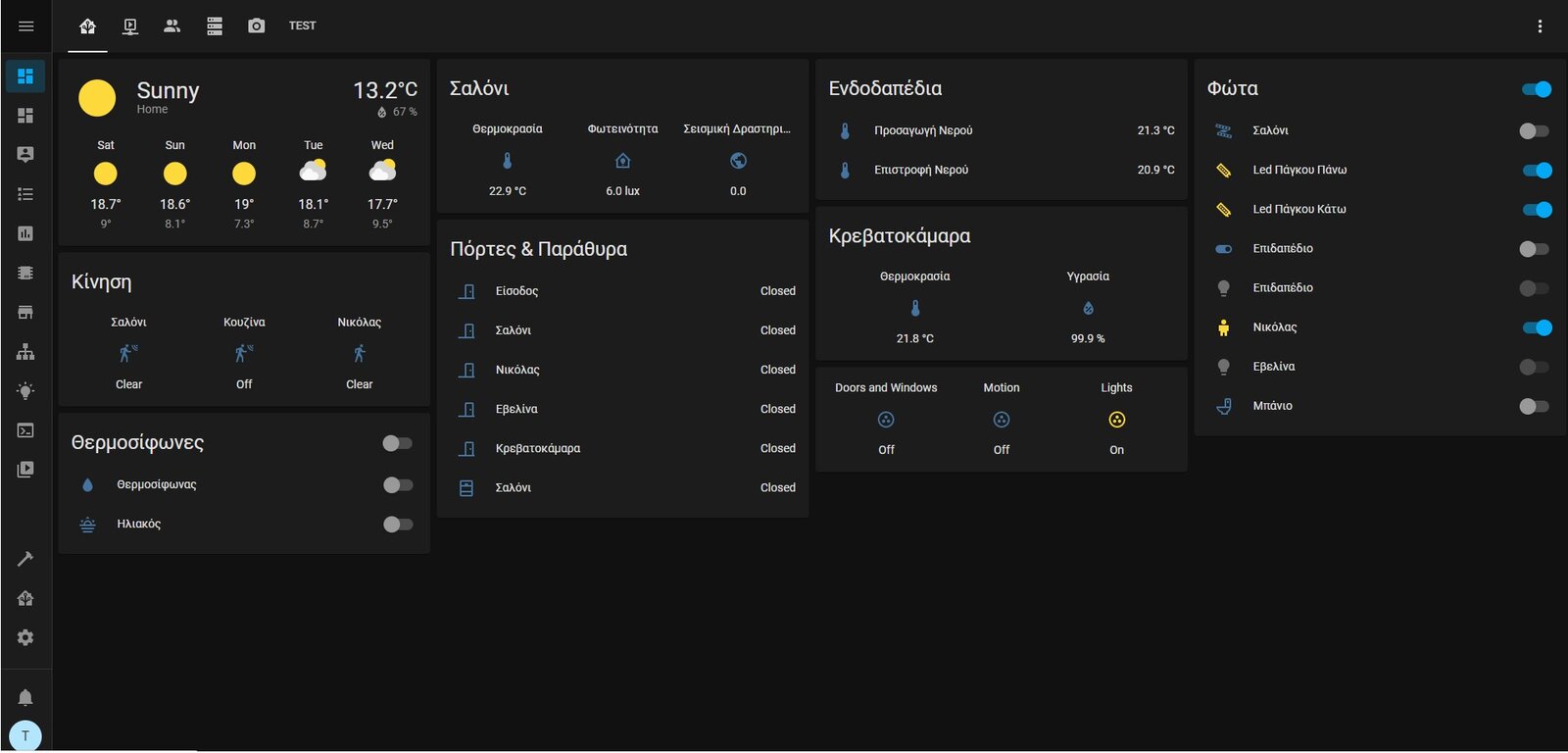

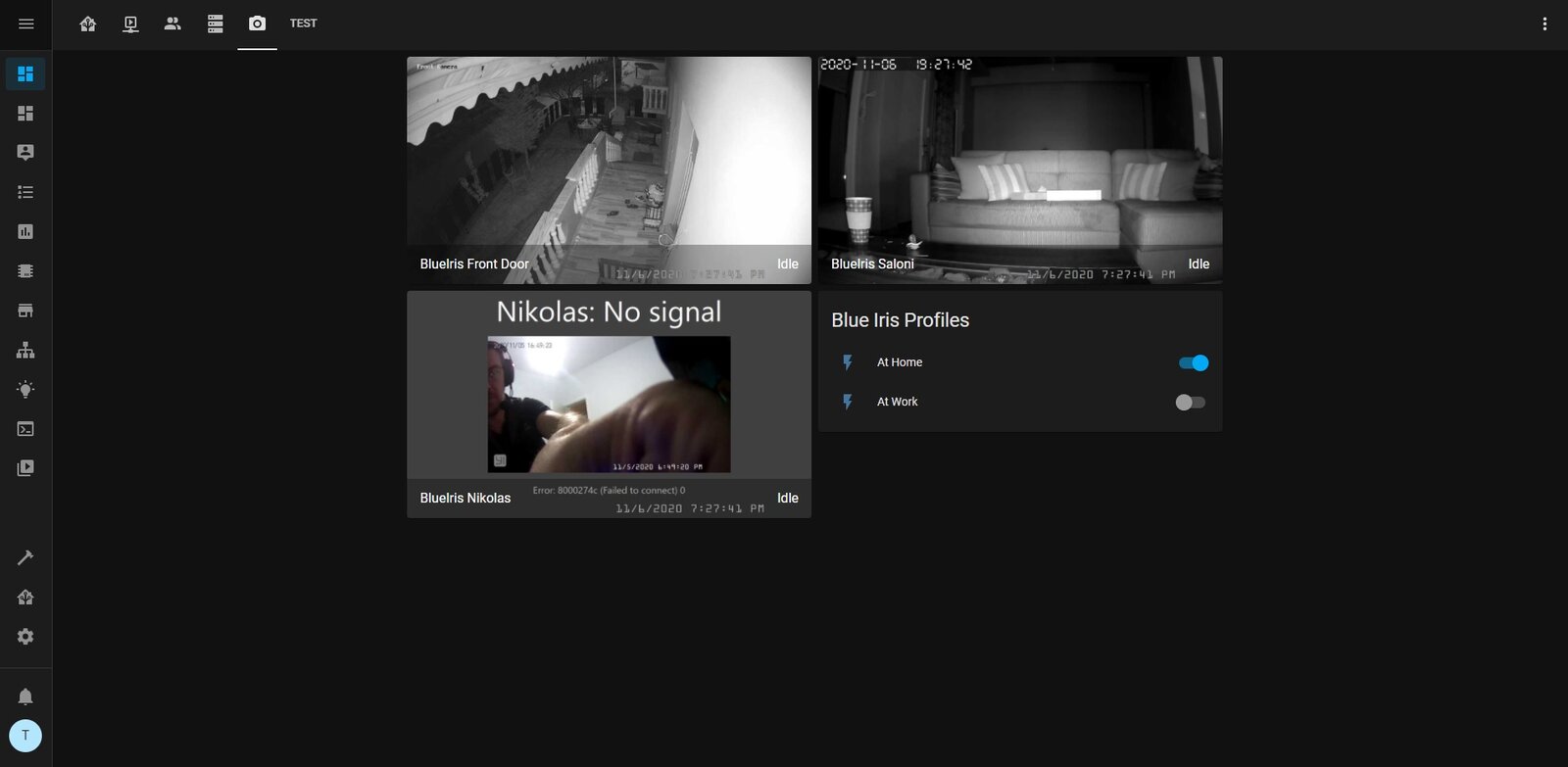

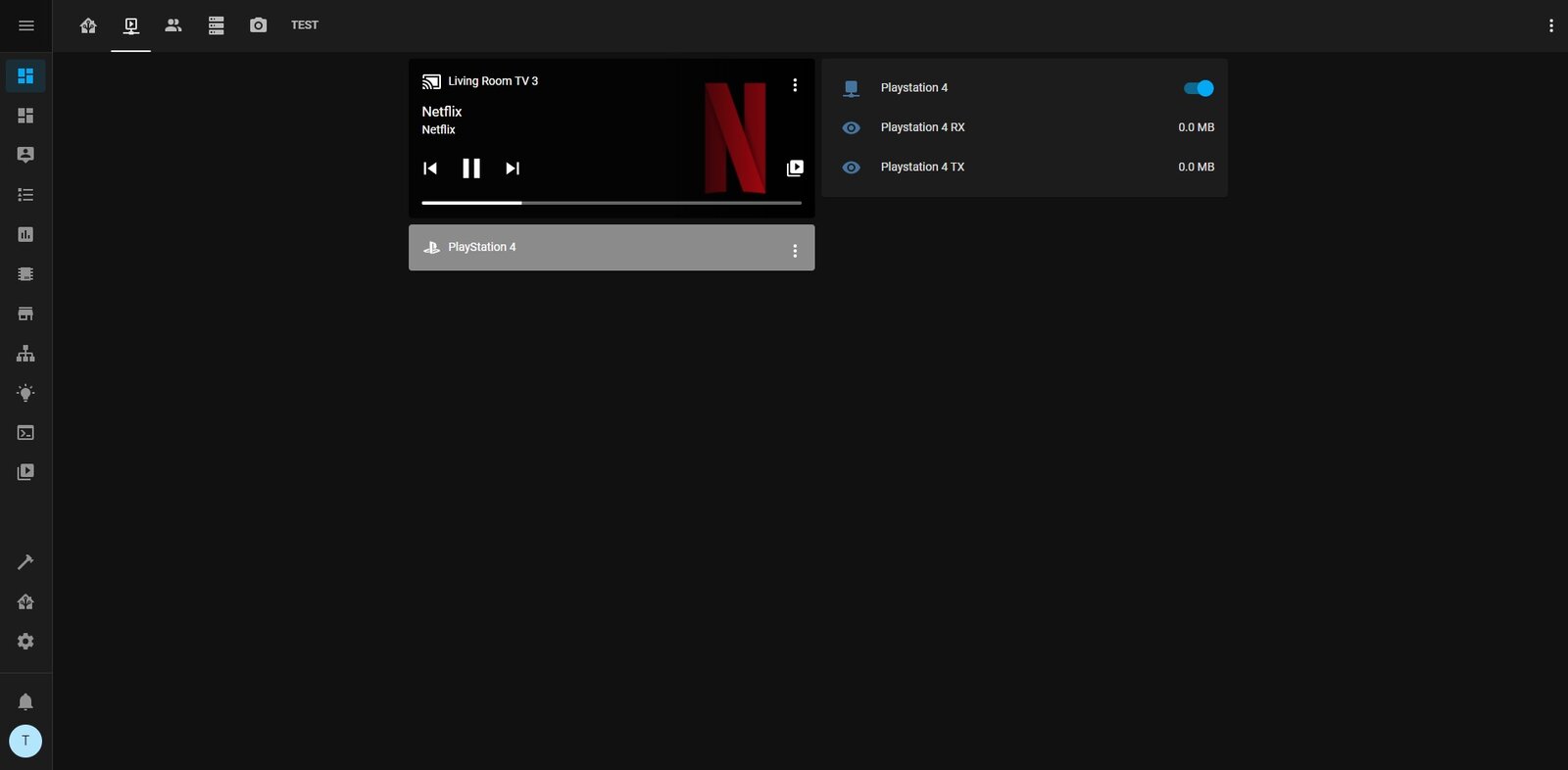

themis_17 Δημοσ. 6 Νοεμβρίου 2020 Δημοσ. 6 Νοεμβρίου 2020 (επεξεργασμένο) Γεια χαρα στην ομαδα! Στις φωτο μπορειτε να δειτε το νεο σεταπ που εχω κανει στο home assistant το οποιο δουλευει πραγματικα αψογα και χωρις να ασχολεισαι πολυ με κατι εαν το κανεις να δουλευει σωστα. Εχω πολλα να προσθεσω ακομα αλλα μου λειπει χρονος. Η κινηση, θερμοκρασια, φωτεινοτητα και σεισμικη δραστηριοτητα στο σαλονι ειναι με zwave fibaro motion sensor. Στην κουζινα ειναι με ενσυρματα ρανταρ συναγερμου συνδεμενο σε nodemcu με esphome. Tα πορτοπαραθυρα ειναι ολα ενσυρματα συνδεμενα σε nodemcu. H ενδοδαπεδια ειναι δυο αισθητηρες ds18b20 one wire σε nodemcu στους σωληνες προσαγωγης και επιστροφης. Και τα φωτα ειναι sonoff basic, sonoff mini, shelly 1 και fibaro switch GRAFANA. Φοβερο addon για καταγραφη θερμοκρασιων υγρασια κτλ Επεξ/σία 6 Νοεμβρίου 2020 από themis_17 4 1 1
portomarko Δημοσ. 6 Νοεμβρίου 2020 Δημοσ. 6 Νοεμβρίου 2020 13 λεπτά πριν, themis_17 είπε Γεια χαρα στην ομαδα! Στις φωτο μπορειτε να δειτε το νεο σεταπ που εχω κανει στο home assistant το οποιο δουλευει πραγματικα αψογα και χωρις να ασχολεισαι πολυ με κατι εαν το κανεις να δουλευει σωστα. Εχω πολλα να προσθεσω ακομα αλλα μου λειπει χρονος. Υπέροχο!!!! Αν θες κάνε μια μίνι περιγραφή για τους αισθητήρες κλπ..
leuteris107 Δημοσ. 6 Νοεμβρίου 2020 Δημοσ. 6 Νοεμβρίου 2020 20 λεπτά πριν, themis_17 είπε Γεια χαρα στην ομαδα! Στις φωτο μπορειτε να δειτε το νεο σεταπ που εχω κανει στο home assistant το οποιο δουλευει πραγματικα αψογα και χωρις να ασχολεισαι πολυ με κατι εαν το κανεις να δουλευει σωστα. Εχω πολλα να προσθεσω ακομα αλλα μου λειπει χρονος. Σεισμική δραστηριότητα.... για γράψε κάτι παραπάνω για αισθητήρες. Ευχαριστώ

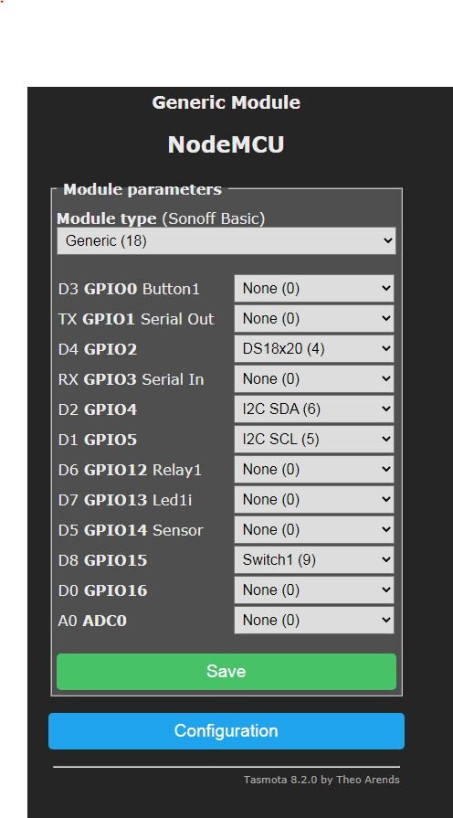

netvoice Δημοσ. 6 Νοεμβρίου 2020 Δημοσ. 6 Νοεμβρίου 2020 (επεξεργασμένο) 1 ώρα πριν, thiva7 είπε Φίλε @netvoice πως έχεις καταφέρει να πάρεις τη. Θερμοκρασία του νερού από τον ηλιακό? Μπορείς άμα θέλεις να μου πεις ποιες συσκευές χρειάζεται? Ευχαριστώ 1) https://grobotronics.com/ds18b20-el.html 2) https://grobotronics.com/nodemcu-lua-based-esp8266.html 3) https://grobotronics.com/dc-dc-converter-step-down-1.8-12v-2a-mp2315.html stepdown απο 12V σε 5V 4) Τροφοδοτικό 12V 3A Tasmota (sensors) αλλά το ίδιο ειναι και σε ESPHome. Aπεικόνιση Home Assistant. Επεξ/σία 6 Νοεμβρίου 2020 από netvoice 1
themis_17 Δημοσ. 6 Νοεμβρίου 2020 Δημοσ. 6 Νοεμβρίου 2020 (επεξεργασμένο) 22 λεπτά πριν, leuteris107 είπε Σεισμική δραστηριότητα.... για γράψε κάτι παραπάνω για αισθητήρες. Ευχαριστώ Fibaro motion sensor 19 λεπτά πριν, netvoice είπε 1) https://grobotronics.com/ds18b20-el.html 2) https://grobotronics.com/nodemcu-lua-based-esp8266.html 3) https://grobotronics.com/dc-dc-converter-step-down-1.8-12v-2a-mp2315.html stepdown απο 12V σε 5V 4) Τροφοδοτικό 12V 3A Tasmota (sensors) αλλά το ίδιο ειναι και σε ESPHome. Aπεικόνιση Home Assistant. Γιατι εχεις βαλει step down? μπορεις και με 3.3 βολτ και μια αντισταση 4.7 κω να το κανεις να το δουλεψει. Επεξ/σία 6 Νοεμβρίου 2020 από themis_17
