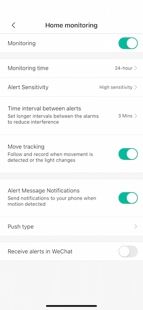

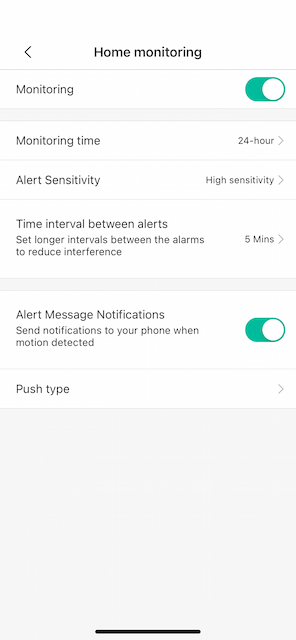

YiannisPj Δημοσ. 7 Νοεμβρίου 2020 Δημοσ. 7 Νοεμβρίου 2020 Καλησπέρα. Δεν ήξερα σε ποιο thread να απευθυνθώ, άρα είπα να κάνω μια ερώτηση εδώ. Αγόρασα πρόσφατα την Xiaomi Home Security 360 (link) Χρησιμοποίησα Ελληνικό Server και όλα καλά. Δέχομαι ειδοποιήσεις, βλέπω τα 12 δευτερόλεπτα που ανεβάζει στο cloud. Οι ειδοποιήσεις μάλιστα έρχονται και πάρα πολύ γρήγορα (σχεδόν άμεσα). Ψάχνοντας ανακάλυψα πως δεν ακολουθεί το target με το περιστρεφόμενο σώμα της (ουσιαστικά είναι σαν μια στατική κάμερα που ελέγχει το δικό της Field of View). Μετά από έρευνα διάβασα πως η συγκεκριμένη δυνατότητα δίνεται μόνο στο Mainland China. Έκανα, λοιπόν, εγγραφή στο Mainland China και όντως αυτή η δυνατότητα ενεργοποιείται. Ωστοσο, όσο είμαι στους κινέζικους servers δε δέχομαι καθόλου ειδοποιήσεις στο κινητό. Το κινητό μου είναι iPhone (αν παίζει ρόλο). Υπάρχει κανένας τρόπος να εκμεταλλευτώ και τους δύο κόσμους; Δηλαδή να έχω το Move tracking ενώ έχω και αξιόπιστες ειδοποιήσεις Push στο κινητό; (γιατί χωρίς το δεύτερο δεν έχει νόημα ύπαρξης η κάμερα). Παραθέτω και 2 φωτό με την ύπαρξη της επιλογής στους κινέζικους σερβερ μεν, και την απουσία αυτής στους ελληνικούς. Σας ευχαριστώ.
