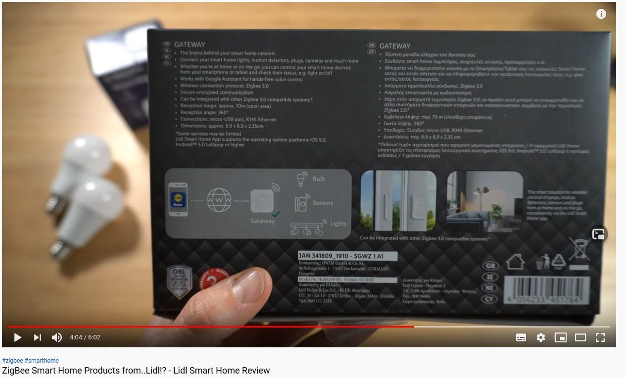

kukukali Δημοσ. 14 Δεκεμβρίου 2020 Δημοσ. 14 Δεκεμβρίου 2020 Στις 8/12/2020 στις 5:36 ΜΜ, cambo99 είπε Review για τα smart προϊόντα του lidl : https://youtu.be/-XqIbWej770 Ενδιαφερον οτι το Gateway εχει ελληνικα . Λογω Tuya θα δουλευει και στην Alexa
cambo99 Δημοσ. 14 Δεκεμβρίου 2020 Δημοσ. 14 Δεκεμβρίου 2020 2 minutes ago, kukukali said: Ενδιαφερον οτι το Gateway εχει ελληνικα . Λογω Tuya θα δουλευει και στην Alexa Καλά λόγια και απ'αυτόν εδώ : Λόγω zigbee δουλεύουν και με το hub της hue... 1
