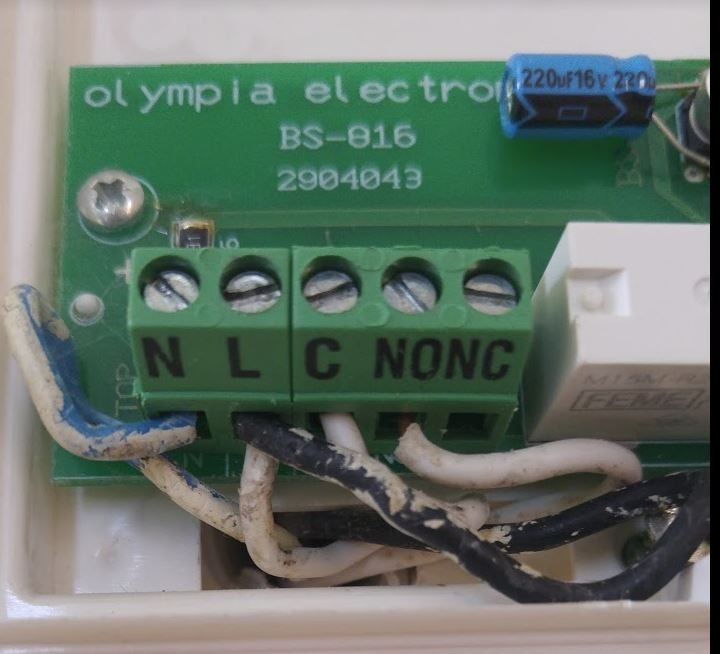

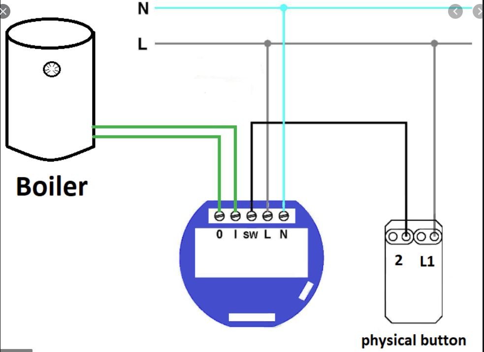

acmegr7 Δημοσ. 16 Φεβρουαρίου 2021 Δημοσ. 16 Φεβρουαρίου 2021 (επεξεργασμένο) Καλησπέρα. Θέλω να αντικαταστήσω έναν θερμοστάτη με shelly αλλά να έχει και φυσικό κουμπί για να ανοίγει και να κλείνει. Επισυνάπτω φωτογραφίες από τον υπάρχον θερμοστάτη και ένα διάγραμμα που βρήκα. Σκοπεύω να βάλω και το temperature add on επάνω. Η χρήση θα είναι από ηλικιωμένους ανθρώπους που όμως θέλουν αν το ανοιγοκλείνουν από το κινητό...🤐 Επίσης θα τυπώσω ένα κουτί για να τα βάλω μέσα και να έχει γρίλιες να παίρνει αέρα αλλά και να μην έχουν πρόσβαση στα καλώδια. Ερώτηση 1 Θα ήθελα επιβεβαίωση αν το διάγραμμα είναι σωστό. Στην υπάρχουσα εγκατάσταση, έχει γέφυρα μεταξύ L & C. To NO που πρέπει να πάει στο Shelly? Ερώτηση 2 Έχετε καμία άλλη πρόταση να το βελτιώσω λίγο; Επεξ/σία 16 Φεβρουαρίου 2021 από acmegr7

leuteris107 Δημοσ. 16 Φεβρουαρίου 2021 Δημοσ. 16 Φεβρουαρίου 2021 (επεξεργασμένο) 4 ώρες πριν, acmegr7 είπε Καλησπέρα. Θέλω να αντικαταστήσω έναν θερμοστάτη με shelly αλλά να έχει και φυσικό κουμπί για να ανοίγει και να κλείνει. Επισυνάπτω φωτογραφίες από τον υπάρχον θερμοστάτη και ένα διάγραμμα που βρήκα. Σκοπεύω να βάλω και το temperature add on επάνω. Η χρήση θα είναι από ηλικιωμένους ανθρώπους που όμως θέλουν αν το ανοιγοκλείνουν από το κινητό...🤐 Επίσης θα τυπώσω ένα κουτί για να τα βάλω μέσα και να έχει γρίλιες να παίρνει αέρα αλλά και να μην έχουν πρόσβαση στα καλώδια. Ερώτηση 1 Θα ήθελα επιβεβαίωση αν το διάγραμμα είναι σωστό. Στην υπάρχουσα εγκατάσταση, έχει γέφυρα μεταξύ L & C. To NO που πρέπει να πάει στο Shelly? Ερώτηση 2 Έχετε καμία άλλη πρόταση να το βελτιώσω λίγο; Καλησπέρα. Αν ο θερμοστάτης σου είναι αυτός τότε το ΝΟ στέλνει φάση προς τον καυστήρα. Αν χρησιμοποιήσεις shelly1 το καλώδιο του ΝΟ συνδέεται στο Ο του shelly1. Στο Ι βάζεις φάση και στο boiler φέρνεις ουδέτερο. Δες το σχέδιο (όπου λάμπα θα έχεις boiler) . Το ρεύμα το shelly1 κάνει για το boiler ή πρέπει να βάλεις και ρελέ ράγας;;;; Επεξ/σία 16 Φεβρουαρίου 2021 από leuteris107 1
acmegr7 Δημοσ. 17 Φεβρουαρίου 2021 Δημοσ. 17 Φεβρουαρίου 2021 16 ώρες πριν, leuteris107 είπε Καλησπέρα. Αν ο θερμοστάτης σου είναι αυτός τότε το ΝΟ στέλνει φάση προς τον καυστήρα. Αν χρησιμοποιήσεις shelly1 το καλώδιο του ΝΟ συνδέεται στο Ο του shelly1. Στο Ι βάζεις φάση και στο boiler φέρνεις ουδέτερο. Δες το σχέδιο (όπου λάμπα θα έχεις boiler) . Το ρεύμα το shelly1 κάνει για το boiler ή πρέπει να βάλεις και ρελέ ράγας;;;; ναι αυτός είναι ο θερμοστάτης. τι εννοείς με αυτό: "Το ρεύμα το shelly1 κάνει για το boiler ή πρέπει να βάλεις και ρελέ ράγας;;;;"?

georgiouu Δημοσ. 17 Φεβρουαρίου 2021 Δημοσ. 17 Φεβρουαρίου 2021 (επεξεργασμένο) 4 ώρες πριν, acmegr7 είπε ναι αυτός είναι ο θερμοστάτης. τι εννοείς με αυτό: "Το ρεύμα το shelly1 κάνει για το boiler ή πρέπει να βάλεις και ρελέ ράγας;;;;"? προφανως το οτι το shelly δεν θα αντεξει τα αμπερ του θερμοσιφωνα,πρεπει να μεσολαβησει ρελε edit τωρα ειδα οτι δεν θα δινεις σε θερμοσιφωνα αλλα σε καυστηρα;πρεπει να βεβαιωθεις οτι τα αμπερ που θα περνανε απο το σελι ειναι στις προδιαγραφες του Επεξ/σία 17 Φεβρουαρίου 2021 από georgiouu
acmegr7 Δημοσ. 17 Φεβρουαρίου 2021 Δημοσ. 17 Φεβρουαρίου 2021 (επεξεργασμένο) 1 ώρα πριν, georgiouu είπε προφανως το οτι το shelly δεν θα αντεξει τα αμπερ του θερμοσιφωνα,πρεπει να μεσολαβησει ρελε edit τωρα ειδα οτι δεν θα δινεις σε θερμοσιφωνα αλλα σε καυστηρα;πρεπει να βεβαιωθεις οτι τα αμπερ που θα περνανε απο το σελι ειναι στις προδιαγραφες του μέχρι 16Α είναι το shelly. ούτε που μου πέρασε από το μυαλό ότι θα χρειαστεί να περάσουν περισσότερα. Από το manual που έστειλες να υποθέσω ότι το σημείο με τα 8Α είναι αυτό που με ενδιαφέρει; Άρα ότι είμαι καλυμένος με τα 16Α? edit μπορώ να χρησιμοποιήσω το shelly 1pm; Επεξ/σία 17 Φεβρουαρίου 2021 από acmegr7
leuteris107 Δημοσ. 17 Φεβρουαρίου 2021 Δημοσ. 17 Φεβρουαρίου 2021 6 ώρες πριν, acmegr7 είπε ναι αυτός είναι ο θερμοστάτης. τι εννοείς με αυτό: "Το ρεύμα το shelly1 κάνει για το boiler ή πρέπει να βάλεις και ρελέ ράγας;;;;"? Σύμφωνα με το manual του shelly1 το φορτίο του είναι μέχρι 16A/240V. Για περισσότερη ασφάλεια σου καλό θα ήταν να ενεργοποιείς ένα ρελέ ράγας και απ’ εκεί στο boiler.
acmegr7 Δημοσ. 17 Φεβρουαρίου 2021 Δημοσ. 17 Φεβρουαρίου 2021 5 λεπτά πριν, leuteris107 είπε Σύμφωνα με το manual του shelly1 το φορτίο του είναι μέχρι 16A/240V. Για περισσότερη ασφάλεια σου καλό θα ήταν να ενεργοποιείς ένα ρελέ ράγας και απ’ εκεί στο boiler. το print screen που έβαλα παραπάνω, είναι του υπάρχοντος θερμοστάτη. Είναι safe να υποθέσω ότι ο υπάρχων διαχειρίζεται φορτίο μέχρι 8Α και άρα ότι με το shelly θα είμαι καλυμένος;
leuteris107 Δημοσ. 17 Φεβρουαρίου 2021 Δημοσ. 17 Φεβρουαρίου 2021 (επεξεργασμένο) 11 λεπτά πριν, acmegr7 είπε το print screen που έβαλα παραπάνω, είναι του υπάρχοντος θερμοστάτη. Είναι safe να υποθέσω ότι ο υπάρχων διαχειρίζεται φορτίο μέχρι 8Α και άρα ότι με το shelly θα είμαι καλυμένος; Εγώ σε μια παρόμοια εγκατάσταση (sonoff rf) έβαλα κι ένα ρελέ ράγας 25 Α με κόστος περίπου 11€. Επεξ/σία 17 Φεβρουαρίου 2021 από leuteris107 1

vasilllis Δημοσ. 20 Φεβρουαρίου 2021 Δημοσ. 20 Φεβρουαρίου 2021 Στις 17/2/2021 στις 4:47 ΜΜ, acmegr7 είπε το print screen που έβαλα παραπάνω, είναι του υπάρχοντος θερμοστάτη. Είναι safe να υποθέσω ότι ο υπάρχων διαχειρίζεται φορτίο μέχρι 8Α και άρα ότι με το shelly θα είμαι καλυμένος; καλυμενος εισαι.Προτιμησε το shelly με την μια επαφη (16Α) . 1
