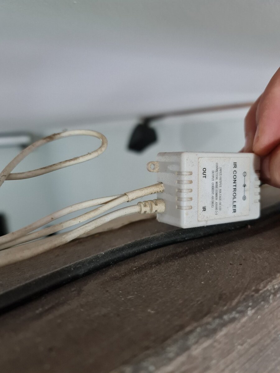

cantonas Δημοσ. 24 Απριλίου 2021 Δημοσ. 24 Απριλίου 2021 (επεξεργασμένο) Στις 3/1/2021 στις 3:54 ΜΜ, mechpanos είπε Σωστά. Τίποτα, την συνδεσμολογία μόνο πρέπει να προσέξεις. (edit: έχει έναν περιορισμό στα watt ανά κανάλι, κάπου το γράφει στο manual, αλλά είναι πολλά, για led δηλαδή δεν νομίζω να έχεις πρόβλημα με κοινές ταινίες) Θέλω λίγο τα φώτα σας για την εγκατάσταση του shelly rgbw2. Έχω ένα controller που βγάζει διπλή έξοδο, γιατί ελέγχει 2 λεντοταινίες οι οποίες έχουν 4 καλώδια BRGW, υπάρχει δυνατότητα να μπουν και οι 2 και να ελέγχονται εκτός από την εφαρμογή της Shelly και με το χειριστήριο του controller? Επεξ/σία 24 Απριλίου 2021 από cantonas
mechpanos Δημοσ. 24 Απριλίου 2021 Δημοσ. 24 Απριλίου 2021 2 ώρες πριν, cantonas είπε Θέλω λίγο τα φώτα σας για την εγκατάσταση του shelly rgbw2. Έχω ένα controller που βγάζει διπλή έξοδο, γιατί ελέγχει 2 λεντοταινίες οι οποίες έχουν 4 καλώδια BRGW, υπάρχει δυνατότητα να μπουν και οι 2 και να ελέγχονται εκτός από την εφαρμογή της Shelly και με το χειριστήριο του controller? Όχι!
super7 Δημοσ. 24 Απριλίου 2021 Δημοσ. 24 Απριλίου 2021 Καλησπέρα, Θελω να βάλω 4-5 αισθητήρες διαρροής νερού στα δωμάτια του σπιτιού. Έχει κανείς καμιά πρόταση ? Και ποιο hub ? Έχω δει στο ίντερνετ aqara και blitzwolf . Υπάρχει κάποια πρόταση?
cantonas Δημοσ. 24 Απριλίου 2021 Δημοσ. 24 Απριλίου 2021 1 ώρα πριν, mechpanos είπε Όχι! Ok. Τουλάχιστον, να υποθέσω μπορώ να τις συνδέσω και τις 2 μαζί στο shelly παράλληλα;
