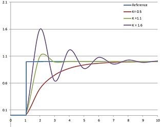

saxter Δημοσ. 22 Οκτωβρίου 2021 Δημοσ. 22 Οκτωβρίου 2021 (επεξεργασμένο) Στις 20/10/2021 στις 2:47 ΠΜ, lalexoulhs είπε Καλησπέρα! Στο PID control η βασική αξία του control loop είναι να προσεγγίσει και να διατηρήσει μια τιμή κοντά στο set point. Σημαντικό είναι να φτάσει πίσω σε αυτή την επιθυμητή κατάσταση γρήγορα όταν ένας εξωτερικός παράγοντας επηρεάσει την τρέχουσα κατάσταση. Το σωστό PID μαθαίνει πόσο γρήγορα χάνει ο χώρος θερμοκρασία και ανάβει λίγο νωρίτερα τη θέρμανση (πριν βγει από το αποδεκτό όριο). Επίσης μαθαίνει πόσο γρήγορα ανεβαίνει η θερμοκρασία και σταματάει πριν την περάσει (για να μην έχει μεγάλο overshoot). Το άνοιγμα του παραθύρου είναι η εξωτερική μεταβολή και δεν επηρεάζει τη μαθησιακή ικανότητα του αλγόριθμου. Πρόβλημα υπάρχει όταν το PID είναι είτε σκέτο PI (αρα λείπει ο παράγοντας rate of change). Επίσης απο default οι siemens εχουν απενεργοποιημένο το PID και δουλεύουν σαν απλοί on-off άρα υποθέτω πως αυτό προβλημάτισε τον άνθρωπο που σας το είπε. Φυσικά και ένας φτηνός PID που είναι PID μονο στα λόγια ίσος είχε τα ίδια προβλήματα. Στο παράδειγμα ο "πράσινος" έχει ξεκάθαρα την καλύτερη απόδοση σα θερμοστάτης. Αλλά PID μπορεί να είναι και οι τρείς καμπύλες. Σε λιγο καιρο θα το δοκιμασω και θα επανελθω αν ειναι, προς το παρον κραταω θερμοκρασιες μεσα στους 23 και 22 βαθμους ανα οροφο, οπότε ακόμα δεν το εχω τεσταρει. Ευελπιστω, οτι τα λεφτα που εδωσα τα οποια δεν ειναι και λιγα να πιασουν τόπο και να μην ειναι απλα μια ακριβη μ@λ@κια.Thanks Στις 28/6/2021 στις 7:07 ΠΜ, leuteris107 είπε Η παραπάνω βάνα είναι ηλεκτρομηχανική. Ίσως να δημιουργήσει πρόβλημα κίνησης (άλατα, σκληρή βάνα κλπ). Εγώ για μια εφαρμογή που σκέφτομαι να κάνω για μια δεξαμενή νερού είναι να χρησιμοποιήσω αυτή την Βάνα και να την ελέγχω με κάποιο ESP με Tasmota και κάποια relay μέσω ΗΑ. Καλησπερα, επειδη δεν το κατεχω πολυ με το smart ακόμα,αλλα με ενδιαφερει το θεμα μπορεις να γινεις πιο αναλυτικός σε παρακαλώ. Αυτην την στιγμή μονο alexa εχω στο σπιτι. Σιγα σιγα θα βαλω καποια πραγματα πανω, αλλα αυτο με την ηλεκτροβανα με ενδιαφέρει. Μέσω alexa μπορει να υπαρξει ειδοποιηση και αυτοματο κλεισιμο με καποιον επιπλεον αισθητηρα π.χ. αεριου ή διαρροης νερου? Αν μπορεις να εισαι λεπτομερεστατος ( ) γιατι δεν ειμαι εξοικειωμενος με τις smart ορoλογιες και παιδευομαι Κάτι αντιστιχο εχει η rehau >> Re.Guard αλλα όλο το πακετο με 2-3 αισθητηρες παει κοντα στα € 1.000,00 https://www.rehau.com/gr-el/systima-elegxou-nerou-reguard Ευχαριστώ Επεξ/σία 22 Οκτωβρίου 2021 από saxter
