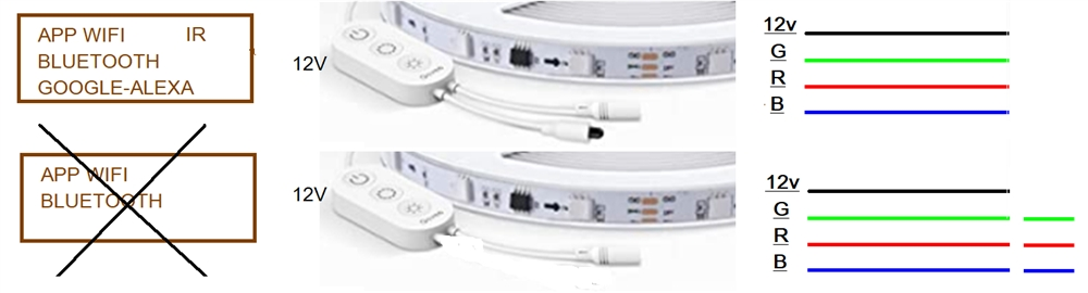

tvkal Δημοσ. 2 Δεκεμβρίου 2021 Δημοσ. 2 Δεκεμβρίου 2021 Καλησπέρα - Please help Ειχα μια λεντοταινια -την πρώτη στο σχήμα- με ir τηλεχειριστήριο, wifi, alexa και GH και ήθελα να καλύψω περισσοτερα μετρα προσθέτοντας νεες αλλά εκανα λαθος αγορά και δεν προσεξα οτι αυτή που πηρα - η 2η- ενώ ειναι της ιδιας μάρκας, με την ιδια εφαρμογή, με wifi και bluetooth (την βλέπω στο app της εταιρείας λογω bluetooth) δεν την βλέπει το google home. Μου είπαν απλά να ενώσω την παλιά με τη νέα και να χρησιμοποιήσω τον controler της παλιάς για να ελέγξω και τη νέα αλλά να της δώσω νεο ρεύμα γιατι δεν θα παίξουν και οι δύο με το ρεύμα της μιας. Πως ομως να της δώσω ρευμα απο το μετασχηματιστή της αφού η ταινία παίρνει μονο το " + " ? Μήπως δεν γινεται αφού ειναι RGB ?

vasilllis Δημοσ. 2 Δεκεμβρίου 2021 Δημοσ. 2 Δεκεμβρίου 2021 8 ώρες πριν, tvkal είπε Καλησπέρα - Please help Ειχα μια λεντοταινια -την πρώτη στο σχήμα- με ir τηλεχειριστήριο, wifi, alexa και GH και ήθελα να καλύψω περισσοτερα μετρα προσθέτοντας νεες αλλά εκανα λαθος αγορά και δεν προσεξα οτι αυτή που πηρα - η 2η- ενώ ειναι της ιδιας μάρκας, με την ιδια εφαρμογή, με wifi και bluetooth (την βλέπω στο app της εταιρείας λογω bluetooth) δεν την βλέπει το google home. Μου είπαν απλά να ενώσω την παλιά με τη νέα και να χρησιμοποιήσω τον controler της παλιάς για να ελέγξω και τη νέα αλλά να της δώσω νεο ρεύμα γιατι δεν θα παίξουν και οι δύο με το ρεύμα της μιας. Πως ομως να της δώσω ρευμα απο το μετασχηματιστή της αφού η ταινία παίρνει μονο το " + " ? Μήπως δεν γινεται αφού ειναι RGB ? Ψαξε ενισχυτη ρευματος λεντοταινιας. 1 ώρα πριν, popopo είπε Παρέλαβα αντικατάσταση του Shelly em με το clamp 50A. Πάλι όμως δεν έχω ένδειξη κατανάλωσης. Είμαι σίγουρος ότι συνδέεται σωστά. Το προσθέτω στην εφαρμογή της Shelly, το βλέπει, το ελέγχει, αλλά δεν δείχνει μέτρηση ενέργειας. Μπαίνω και στη web σελίδα του em και ούτε κι εκεί δείχνει κατανάλωση. καποια φωτο ή σχεδιο?Υποθετω μονο τον ενα αγωγο περνας μεσα απο τον μετασχηματιστη ε. 1
