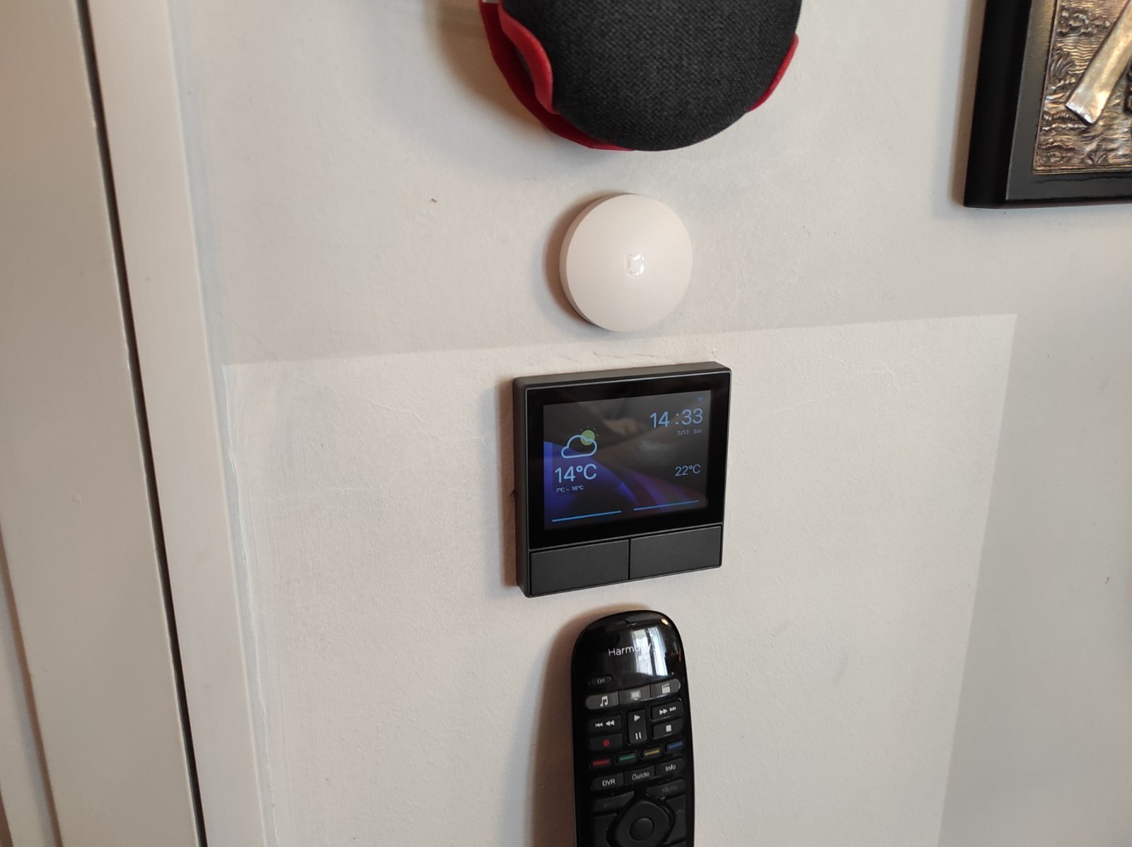

kostaskontis Δημοσ. 12 Φεβρουαρίου 2022 Δημοσ. 12 Φεβρουαρίου 2022 Βρηκα λιγο χρονο και ασχοληθηκα ,μπηκε η νεα προσθηκη ....πλακα εχει ,καλο ποιοτικα ειναι ,μακαρι να βγει και σε λευκο για να μην γκρινιαζει η γυναικα μου .... 3

8an0s Δημοσ. 12 Φεβρουαρίου 2022 Δημοσ. 12 Φεβρουαρίου 2022 5 ώρες πριν, kostaskontis είπε Βρηκα λιγο χρονο και ασχοληθηκα ,μπηκε η νεα προσθηκη ....πλακα εχει ,καλο ποιοτικα ειναι ,μακαρι να βγει και σε λευκο για να μην γκρινιαζει η γυναικα μου .... Ωραίο. Να υποθέσω το buttonάκι από πάνω θα το βγάλεις τώρα;
