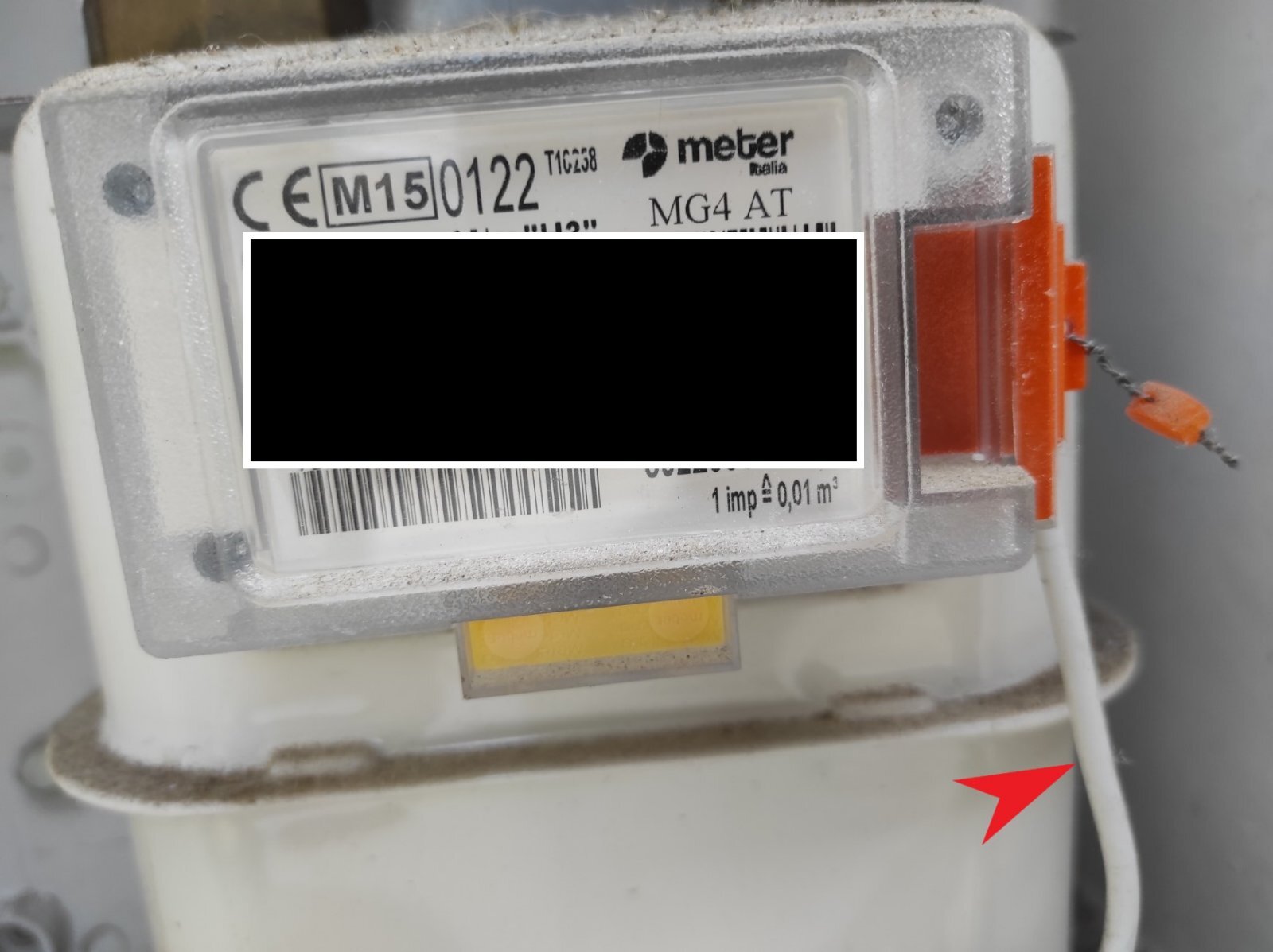

kostaskontis Δημοσ. 14 Φεβρουαρίου 2022 Δημοσ. 14 Φεβρουαρίου 2022 ψαχνω να βρω ενα τροπο για να μετραω την καταναλωση του αεριου...ο μετρητης του φ.αεριου που εχω στο σπιτι ειναι αυτος δεξια στο κοκκινο βελος ,εχει ενα καλωδιο με 3 κλωνους ,μπλε,κιτρινο και κοκκινο.Δεν ειναι συνδεμενο καπου ,ειναι αφημενο χυμα μεσα στο κουτι του μετρητη.Με το πολυμετρο που το κοιταξα το μπλε και το κιτρινο ειναι "βραχυκυκλωμενα".Ξερει κανεις τι ειναι ακριβως αυτο το καλωδιο?Εχει ο μετρητης καποιο σενσορα για απομακρυσμενη μετρηση?

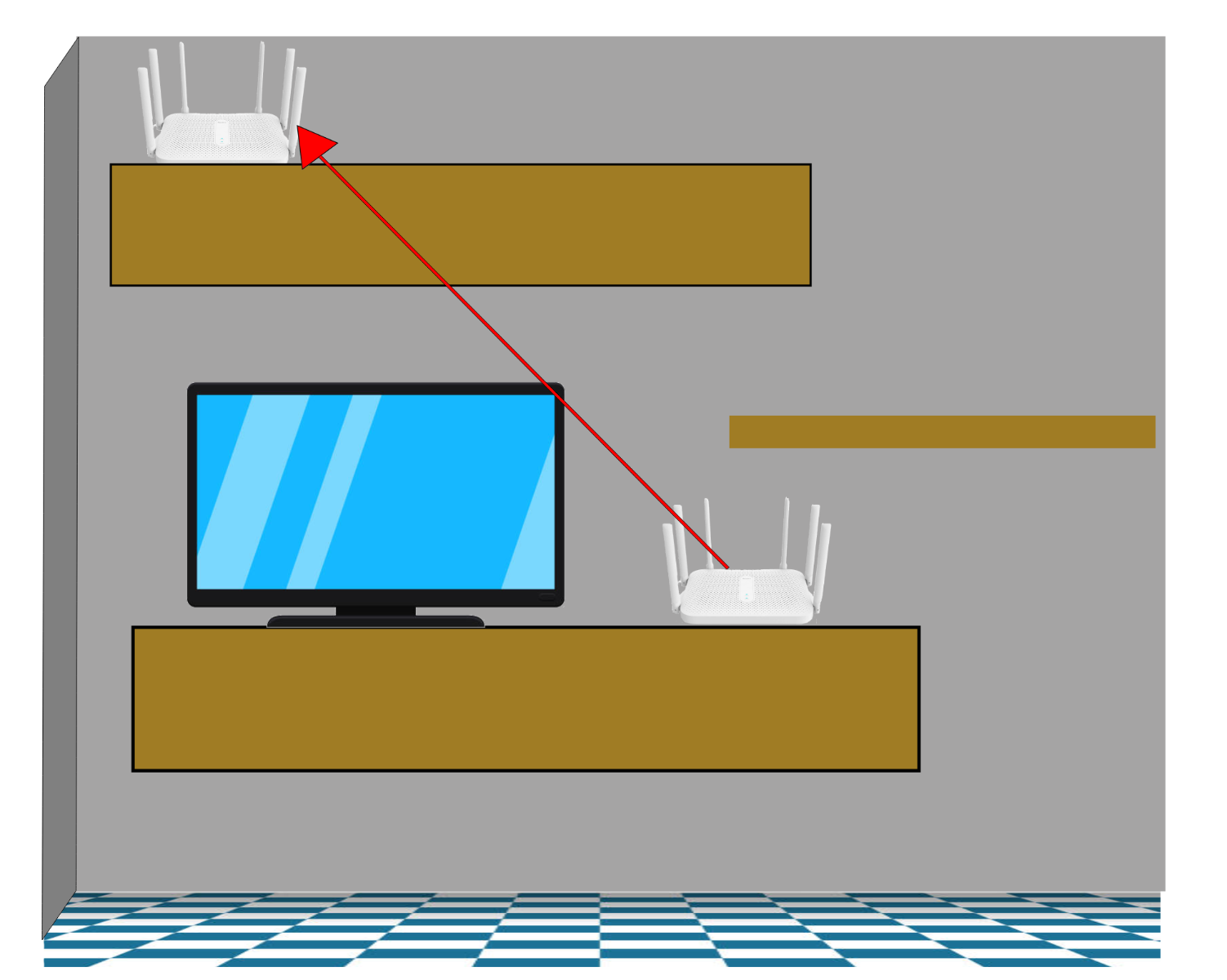

SakisLeft Δημοσ. 15 Φεβρουαρίου 2022 Δημοσ. 15 Φεβρουαρίου 2022 Θέλω να κάνω μια χαζή ερώτηση. Εάν τοποθετήσω το router σε ένα ψηλό ράφι που βρίσκεται σε γωνιακό τοίχο, θα επηρεαστεί η απόδοση αρνητικά ή θετικά ; Δεν έχω κάποιο πρόβλημα τώρα με την απόδοση του απλά θέλω να το βγάλω από το υπάρχον ράφι για εξοικονόμηση χώρου. Ακολουθεί ένα παράδειγμα του χώρου. (Πολύ δουλειά στο γραφείο, είπα να σχεδιάσω λίγο χαχα)
kostaskontis Δημοσ. 16 Φεβρουαρίου 2022 Δημοσ. 16 Φεβρουαρίου 2022 Στις 15/2/2022 στις 9:15 ΠΜ, SakisLeft είπε Ποιος θερμοστάτης είναι αυτός ; (Θερμοστάτης δεν είναι ???) Δώσε ένα link... Τι θέρμανση έχεις στο σπίτι ; Πχ εγώ έχω Καλοριφέρ 3πλης ενέργειας.. ειναι διακοπτης της sonoff αλλα ναι μπορει να δουλεψει και ως θερμοστατης δηλαδη να δινει εντολη ασυρματα σε μια αλλη sonoff συσκευη(πριζα,διακοπτη) η οποια ενεργοποιει το συστημα θερμανσης.Εγω εχω θερμανση φ.αεριου με κλασικα καλοριφερ και θερμοστατη NEST. Στις 15/2/2022 στις 10:16 ΠΜ, SakisLeft είπε Εάν τοποθετήσω το router σε ένα ψηλό ράφι που βρίσκεται σε γωνιακό τοίχο, θα επηρεαστεί η απόδοση αρνητικά ή θετικά ; οχι δεν νομιζω οτι θα επηρεαστει καθολου η αποδοση...
