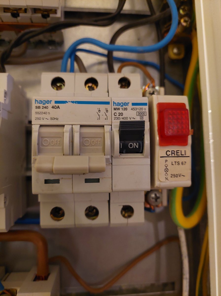

Jethro Δημοσ. 23 Ιουνίου 2022 Δημοσ. 23 Ιουνίου 2022 2 λεπτά πριν, nkarama είπε Την ασφάλεια να την αφήσεις εκεί που είναι... (ασε που δεν πρέπει να είναι και 40Α) Τον διακόπτη κάντον ότι θες... αυτός φαίνετε να αντέχει... Πριν κάνεις οτιδήποτε, βεβαιώσου ότι γνωρίζεις την διαφορά μεταξύ ασφάλειας και διακόπτη.... Εχει τον διπλό που ειναι στο λινκ και αλλη μια ασφαλεια, ουσιαστικά για να ανοιξει ο θερμοσιφωνας ανοιγω τον διπλο και την μονη.
nkarama Δημοσ. 23 Ιουνίου 2022 Δημοσ. 23 Ιουνίου 2022 17 λεπτά πριν, Jethro είπε Εχει τον διπλό που ειναι στο λινκ και αλλη μια ασφαλεια, ουσιαστικά για να ανοιξει ο θερμοσιφωνας ανοιγω τον διπλο και την μονη. OK, η μονή είναι η ασφάλεια. Λογικά θα πρέπει να είναι περίπου 20-25Α. Δεν την πειράζεις. Ο διπλός είναι ο διακόπτης. Αυτόν μπορείς να τον αλλάξεις με αυτόν που έβαλες στο Link. Την ασφάλεια (την μονή) δεν τηε πειράζεις. ΥΓ: δεν χρειάζετε να ανοιγοκλείνεις την ασφάλεια... την έχεις πάντα ανοιχτή.. Για αυτό το λόγο έχουμε τους διακόπτες (τον διπλό). Δεν είναι σχεδιασμένη για να ανοιγοκλείνει, θα φθαρεί γρήγορα και θα χάσει και τις ιδιότητές της... 1
Jethro Δημοσ. 23 Ιουνίου 2022 Δημοσ. 23 Ιουνίου 2022 19 λεπτά πριν, nkarama είπε OK, η μονή είναι η ασφάλεια. Λογικά θα πρέπει να είναι περίπου 20-25Α. Δεν την πειράζεις. Ο διπλός είναι ο διακόπτης. Αυτόν μπορείς να τον αλλάξεις με αυτόν που έβαλες στο Link. Την ασφάλεια (την μονή) δεν τηε πειράζεις. ΥΓ: δεν χρειάζετε να ανοιγοκλείνεις την ασφάλεια... την έχεις πάντα ανοιχτή.. Για αυτό το λόγο έχουμε τους διακόπτες (τον διπλό). Δεν είναι σχεδιασμένη για να ανοιγοκλείνει, θα φθαρεί γρήγορα και θα χάσει και τις ιδιότητές της... Πληροφοριακά, ποιος ο λογος να υπάρχει και διακόπτης και ασφάλεια; Άρα ειναι plug n play η αντικατάσταση του απλού διακόπτη με τον διακόπτη wifi ?
nkarama Δημοσ. 23 Ιουνίου 2022 Δημοσ. 23 Ιουνίου 2022 Μόλις τώρα, Jethro είπε Πληροφοριακά, ποιος ο λογος να υπάρχει και διακόπτης και ασφάλεια; Άρα ειναι plug n play η αντικατάσταση του απλού διακόπτη με τον διακόπτη wifi ? Ο ρόλος της ασφάλειας είναι να προστατέψει το καλώδιο που φεύγει απο αυτή και πάει στις συσκευές/πρίζες. Αυτός είναι και ο μόνος λόγος ύπαρξής της. Να μην πάρεις φωτιά το καλώδιο. Ολα τα υπόλοιπα είναι side effect προστασίες. Η τιμή της ασφάλειας είναι ανάλογη του καλωδίου που προσττεύει. ΔΕΝ πρέπει να βάλεις μεγαλύτερη ασφάλεια απο ότι μπορεί να αντέξει ένα καλώδιο. Οταν η κατανάλωση απαιτήσει παραπάνω ρεύμα απο όσο αντέχει η ασφάλεια (αρα και το καλώδιο) η ασφάλεια θα "πέσει". Ο ρόλος του διακόπτη είναι για να ανοιγοκλείνει το φορτίο. Η ασφάλεια, όπως είπαμε πριν δεν έχει σχεδιαστεί να ανοιγοκλείνει. Δεν είναι αυτη η δουλειά της. Ο διακόπτης απο την άλλη μεριά, έχει σχεδιαστεί να κάνει ακριβώς αυτό. Να αντέχει τα πολλά ανοιγοκλεισιματα. Επίσης συνήθως είναι και διπλός οπότε ανοιγοκλείνει και τον ουδέτερο. Οπως και η ασφάλεια, έχει και αυτός μια ονομαστική τιμή ρεύματος που αντέχει, ΑΛΛΑ δεν πέφτει αυτόματα! πχ αν ο διακόπτης εχει ονομαστική τιμή 20Α και το φορτίο τραβήξει 30Α τοτε ο διακόπτης κάποια στιγμή θα αρχίσει να λιώνει. Ο κανονισμός λέει ότι για φορτία που δεν έχουν δικό τους διακόπτη, πρέπει να μπαίνει διακόπτης στον πίνακα. ΠΧ κουζίνα, θερμοσίφωνας, κτλ 1
Jethro Δημοσ. 23 Ιουνίου 2022 Δημοσ. 23 Ιουνίου 2022 4 λεπτά πριν, nkarama είπε Ο ρόλος της ασφάλειας είναι να προστατέψει το καλώδιο που φεύγει απο αυτή και πάει στις συσκευές/πρίζες. Αυτός είναι και ο μόνος λόγος ύπαρξής της. Να μην πάρεις φωτιά το καλώδιο. Ολα τα υπόλοιπα είναι side effect προστασίες. Η τιμή της ασφάλειας είναι ανάλογη του καλωδίου που προσττεύει. ΔΕΝ πρέπει να βάλεις μεγαλύτερη ασφάλεια απο ότι μπορεί να αντέξει ένα καλώδιο. Οταν η κατανάλωση απαιτήσει παραπάνω ρεύμα απο όσο αντέχει η ασφάλεια (αρα και το καλώδιο) η ασφάλεια θα "πέσει". Ο ρόλος του διακόπτη είναι για να ανοιγοκλείνει το φορτίο. Η ασφάλεια, όπως είπαμε πριν δεν έχει σχεδιαστεί να ανοιγοκλείνει. Δεν είναι αυτη η δουλειά της. Ο διακόπτης απο την άλλη μεριά, έχει σχεδιαστεί να κάνει ακριβώς αυτό. Να αντέχει τα πολλά ανοιγοκλεισιματα. Επίσης συνήθως είναι και διπλός οπότε ανοιγοκλείνει και τον ουδέτερο. Οπως και η ασφάλεια, έχει και αυτός μια ονομαστική τιμή ρεύματος που αντέχει, ΑΛΛΑ δεν πέφτει αυτόματα! πχ αν ο διακόπτης εχει ονομαστική τιμή 20Α και το φορτίο τραβήξει 30Α τοτε ο διακόπτης κάποια στιγμή θα αρχίσει να λιώνει. Ο κανονισμός λέει ότι για φορτία που δεν έχουν δικό τους διακόπτη, πρέπει να μπαίνει διακόπτης στον πίνακα. ΠΧ κουζίνα, θερμοσίφωνας, κτλ σε ευχαριστώ πολύ! κατανοητά! άρα ασφαλεια μόνιμα ανοιχτή και χειρισμός μονο του διακόπτη (θεωρητικά μιας και ειναι και wifi θα έχει μεγαλύτερη αντοχή μιας και δεν θα ανοιγοκλεινω με το χέρι)

Jethro Δημοσ. 24 Ιουνίου 2022 Δημοσ. 24 Ιουνίου 2022 (επεξεργασμένο) @nkarama Κάτι δεν πάει καλά, Αυτή είναι η υπαρχουσα εγκατάσταση Mw120 γράφει ότι είναι circuit braker όπως είναι και το smart που πήρα Το sb240 γράφει ότι είναι διακόπτης. Άρα ουσιαστικά δεν είναι για αντικατάσταση της μονής; Επεξ/σία 25 Ιουνίου 2022 από Jethro
nkarama Δημοσ. 25 Ιουνίου 2022 Δημοσ. 25 Ιουνίου 2022 (επεξεργασμένο) 12 ώρες πριν, Jethro είπε @nkarama Κάτι δεν πάει καλά, Αυτή είναι η υπαρχουσα εγκατάσταση Mw120 γράφει ότι είναι circuit braker όπως είναι και το smart που πήρα Το sb240 γράφει ότι είναι διακόπτης. Άρα ουσιαστικά δεν είναι για αντικατάσταση της μονής; Για να ακριβολογώ, εγώ είπα οτι μπορείς να αλλάξεις τον διπλό διακόπτη που τώρα έχεις με τον smart που βρήκες. Δεν αναφέρθηκα στον smart αν είναι ασφάλεια ή διακόπτης Ξαναλέω λοιπόν οτι το MW120 το αφήνεις εκεί που είναι. Οπως αρχικά υπέθεσα, είναι η 20Α ασφάλεια που ασφαλίζει την παροχή στο θερμοσίφωνα. Θα αλλάξεις το SB240. Αυτό είναι διακόπτης. Αυτό που πήρες είναι πράγματι ασφάλεια. Αλλά ΔΕΝ μππρείς να την χρησιμοποιήσεις σαν τέτοια γιατι η τιμή της είναι τεράστια 63Α. Άρα θα το βάλεις στην θέση του διακόπτη, και θα συνεχίσεις να χρησιμοποιείς την υπάρχουσα ασφάλεια για την σωστή προστασία. Μην ανησυχείς για το οτι αντέχει λιγότερα ανοιγοκλεισίματα απο οτι ένας διακόπτης. Αφενός είναι κινέζικο και θα χαλάσει κάποια στιγμή αφετέρου επειδή είναι ονομαστικής τιμής 63A οι επαφές λογικά (είπαμε, Κίνα είναι αυτή) είναι μεγαλύτερες και θα αντέξουν παραπάνω. Ιδανικά, παρόλο που είναι μπελαλίδικο, στην θέση σου θα έβαζα ένα sonoff ή κάτι αντίστοιχο το οποίο θα οδηγούσε ένα καλό ρελέ πχ το hager ESC225 για διακόπτη. Κόστος βγαίνει περίπου ίδιο και έχεις επώνυμα και πιστοποιημένα υλικά στην διαδρομή των ισχυρών ρευμάτων σου καθώς και την ευκολία και παραμετροποίηση του sonoff (μπαίνει εύκολα στο Home Assistant, υπάρχει τεράστιο community κτλ). Επεξ/σία 25 Ιουνίου 2022 από nkarama 1
