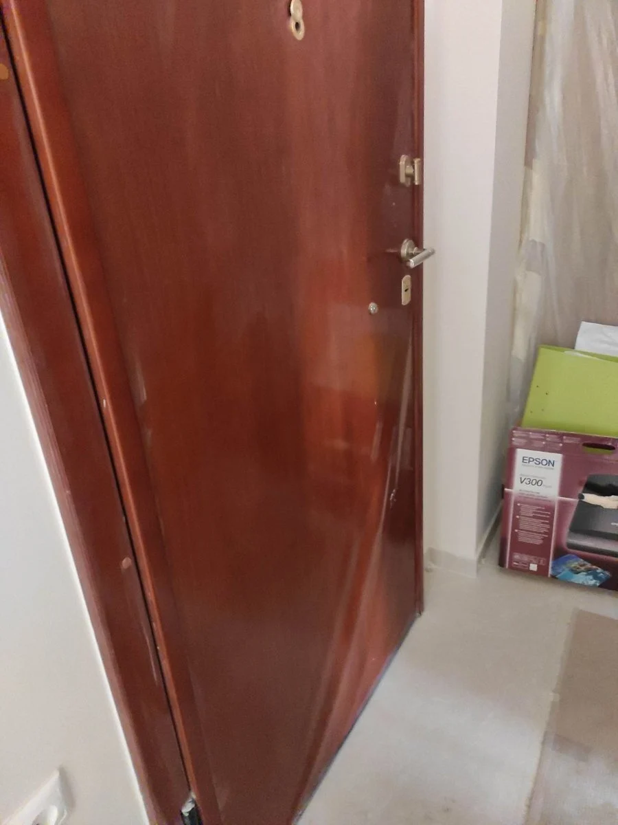

emperor4her Δημοσ. 24 Μαΐου 2023 Δημοσ. 24 Μαΐου 2023 Καλημερα! εχω πορτα ασφαλειας σπιτι, αναρωτιεμαι αν υπαρχει καμποια ασφαλης κλειδαρια ή πως κανουμε μετατροπη να ανοιγει smart? στο σπιτι παιζω με google home, + alexa και ξεκιναω να ξαναστηνω συντομα HA (γιατι καηκε η μητρικη απ το προηγουμενο pc 😐 ) Η λογικη μου ειναι κυριως, να μπορω πχ να ανοιξω στη γυναικα που καθαριζει τα πρωινα που εγω ειμαι δουλεια.. γιατι κλειδια δεν θα εδινα.. edit: δεν ειμαι σπιτι να βγαλω φωτο της πορτας, αλλα ειναι καπως ετσι
kwnssk Δημοσ. 24 Μαΐου 2023 Δημοσ. 24 Μαΐου 2023 1 ώρα πριν, emperor4her είπε Καλημερα! εχω πορτα ασφαλειας σπιτι, αναρωτιεμαι αν υπαρχει καμποια ασφαλης κλειδαρια ή πως κανουμε μετατροπη να ανοιγει smart? στο σπιτι παιζω με google home, + alexa και ξεκιναω να ξαναστηνω συντομα HA (γιατι καηκε η μητρικη απ το προηγουμενο pc 😐 ) Η λογικη μου ειναι κυριως, να μπορω πχ να ανοιξω στη γυναικα που καθαριζει τα πρωινα που εγω ειμαι δουλεια.. γιατι κλειδια δεν θα εδινα.. edit: δεν ειμαι σπιτι να βγαλω φωτο της πορτας, αλλα ειναι καπως ετσι Αν βάλεις εξυπνη κλειδαρια.. δεν θα ειναι ασφαλείας η πορτα. ΔΕΝ ΘΑ ΜΠΟΡΕΙΣ ΝΑ ΤΗΝ ΚΛΕΙΔΩΣΕΙΣ αν θελεις να ανοιγει εξυπνα 1 ώρα πριν, emperor4her είπε 1 1

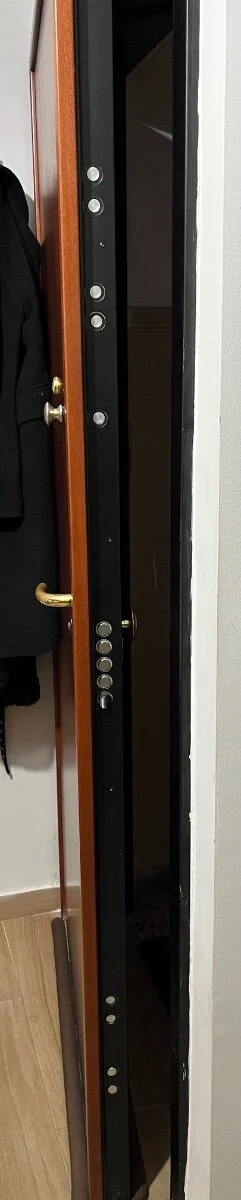

gippas Δημοσ. 3 Ιουνίου 2023 Δημοσ. 3 Ιουνίου 2023 Στις 24/5/2023 στις 10:32 ΠΜ, emperor4her είπε Καλημερα! εχω πορτα ασφαλειας σπιτι, αναρωτιεμαι αν υπαρχει καμποια ασφαλης κλειδαρια ή πως κανουμε μετατροπη να ανοιγει smart? στο σπιτι παιζω με google home, + alexa και ξεκιναω να ξαναστηνω συντομα HA (γιατι καηκε η μητρικη απ το προηγουμενο pc 😐 ) Η λογικη μου ειναι κυριως, να μπορω πχ να ανοιξω στη γυναικα που καθαριζει τα πρωινα που εγω ειμαι δουλεια.. γιατι κλειδια δεν θα εδινα.. edit: δεν ειμαι σπιτι να βγαλω φωτο της πορτας, αλλα ειναι καπως ετσι Εγώ χρησιμοποιώ Nuki 3.0, όχι την Pro, σε συνδυασμό με Home Assistant, και είμαι πολύ ευχαριστημένος. Μπαίνει πίσω από οποιαδήποτε πόρτα. Μερικά πράγματα για να έχεις υπόψη: -Η Nuki μπαίνει πίσω από την πόρτα και γυρνάει ένα κλειδί που θα έχεις μόνιμα εκεί. Αυτό σημαίνει πως αν θέλεις να μπορείς να ανοίγεις από έξω την πόρτα με κλειδί (θέλεις φαντάζομαι) χρειάζεσαι έναν κύλινδρο διπλής ενέργειας. Υπ' όψη πως οι καλοί είναι και αρκετά ακριβοί -Για να μπορείς να την χειρίζεσαι από απόσταση χρειάζεσαι ή να έχεις την Pro, ή να βάλεις ένα bridge που πουλάει η Nuki αλλά υπάρχουν και επιλογές να φτιάξεις ένα δικό σου bridge με ένα φθηνό τσιπάκι, πχ ESP32 για σύνδεση με home assistant. Εγώ κάνω το 3ο. -Έχει δικό software ώστε πχ να ανοίγει αυτόματα όταν πλησιάζεις και έχεις το κινητό σου μαζί σου. Δεν το έχω δοκιμάσει, χρησιμοποιώ αυτοματισμούς που έχω φτιάξει εγώ σε HA. Αναφορά σε κείμενο Αν βάλεις εξυπνη κλειδαρια.. δεν θα ειναι ασφαλείας η πορτα. ΔΕΝ ΘΑ ΜΠΟΡΕΙΣ ΝΑ ΤΗΝ ΚΛΕΙΔΩΣΕΙΣ αν θελεις να ανοιγει εξυπνα Δεν ισχύει αυτό που γράφεις. 2
