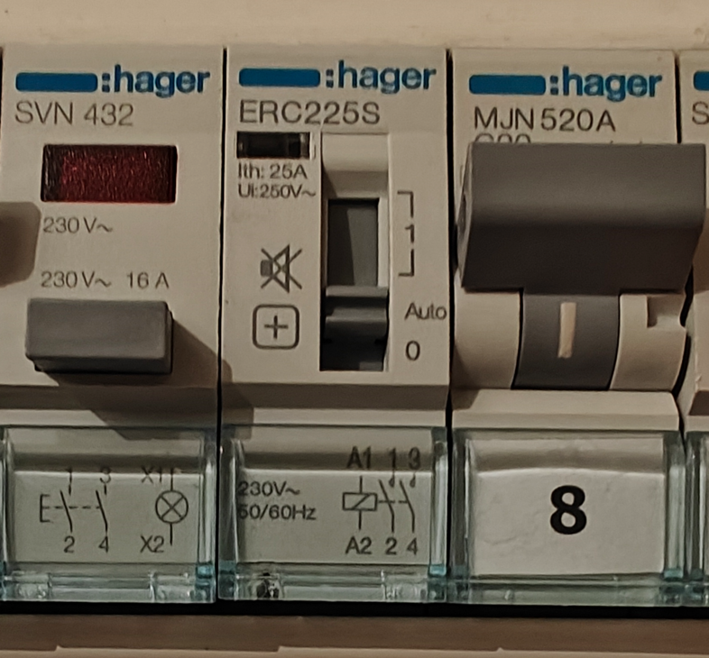

souhlerisk Δημοσ. 23 Ιανουαρίου 2024 Δημοσ. 23 Ιανουαρίου 2024 Στις 5/1/2024 στις 3:06 ΠΜ, babouras88 είπε Καλησπέρα! Λόγω ύπαρξης shelly plus 2PM στους διακόπτες ρόλων, ψάχνω για λύση shelly για έλεγχο θερμοσίφωνα. Μπορεί κάποιος να προτείνει setup? Θα με ενδιέφερε να μπει κατι σε ραγα στον πινακα και να υπάρχει ταυτοχρονα δυνατότητα και για χειροκίνητο κλασσικο έλεγχο (μπουτον/διακοπτη) Καλησπέρα. Έχω κάνει την ίδια υλοποίηση σε ηλιακό θερμοσίφωνα με υλικά Hager (μπουτόν, ρελέ ισχύος και ασφάλεια) καθώς και Shelly Plus 1PM. Ταυτόχρονος χειρισμός τόσο χειροκίνητα όσο και απομακρυσμένα, με δυνατότητα απομόνωσης της υλοποίησης. 1

flampouras Δημοσ. 29 Ιανουαρίου 2024 Δημοσ. 29 Ιανουαρίου 2024 Στις 23/1/2024 στις 1:10 ΠΜ, souhlerisk είπε Καλησπέρα. Έχω κάνει την ίδια υλοποίηση σε ηλιακό θερμοσίφωνα με υλικά Hager (μπουτόν, ρελέ ισχύος και ασφάλεια) καθώς και Shelly Plus 1PM. Ταυτόχρονος χειρισμός τόσο χειροκίνητα όσο και απομακρυσμένα, με δυνατότητα απομόνωσης της υλοποίησης. @souhlerisk Θα μπορουσε αυτο να γινει και με ενα Shelly 1 Mini? Θα μπορουσε ενα Shelly 1 Mini να "οπλίσει" ενα ρελε ραγας ισχυος;
adtakhs Δημοσ. 29 Ιανουαρίου 2024 Δημοσ. 29 Ιανουαρίου 2024 3 ώρες πριν, flampouras είπε @souhlerisk Θα μπορουσε αυτο να γινει και με ενα Shelly 1 Mini? Θα μπορουσε ενα Shelly 1 Mini να "οπλίσει" ενα ρελε ραγας ισχυος; Ναι χωρίς κανένα θέμα. 1
