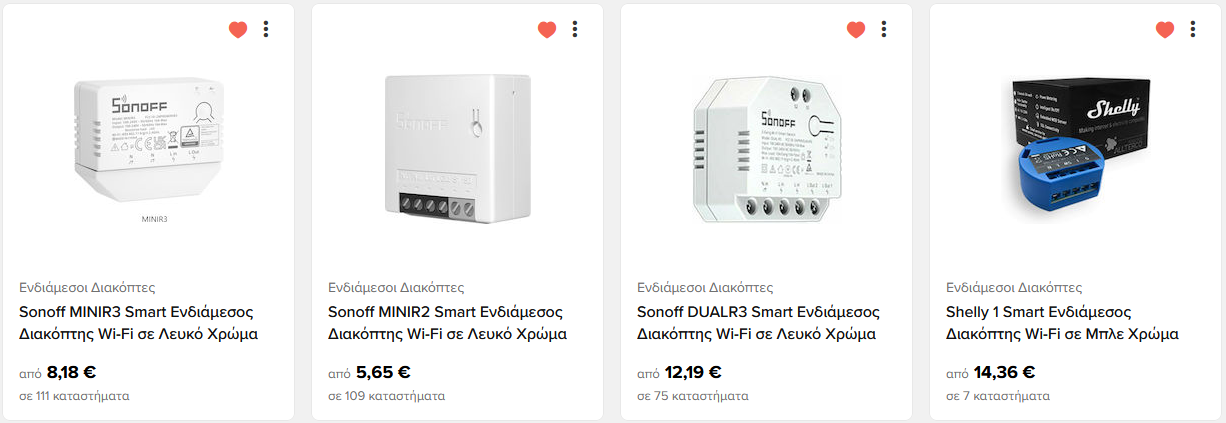

Θέλω να βάλω ένα από τα παρακάτω μέσα σε ένα διακόπτη για να τον χειρίζομαι μέσω wifi.
Θα ήθελα να συνδεθεί με HA και να μου δίνει τη δυνατότητα dimming.
Τα παρακάτω έχουν αυτή τη δυνατότητα;
Πέρα από το σκάψιμο που θα χρειαστεί μέσα στο κουτί, είναι κάποια άλλη ουσιαστική (και όχι οικονομική) διαφορά που έχουν τα παραπάνω μεταξύ τους;
Ευχαριστώ προκαταβολικά
Κανένα από αυτά που έβαλες δεν γράφουν dim, ντιπ για ντιπ
Στα shelly λέγεται dimmer.......

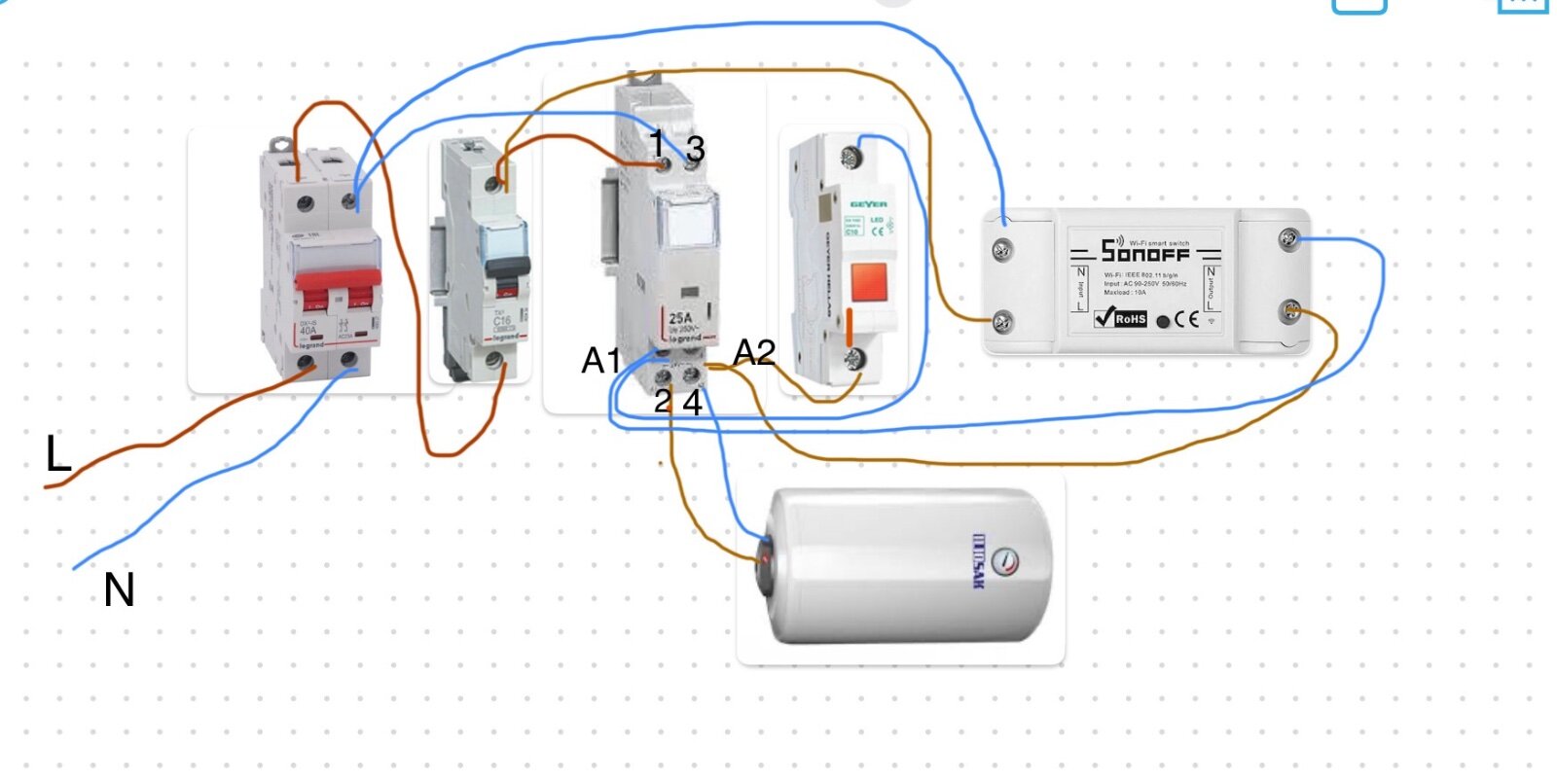

Στις 5/3/2024 στις 5:01 ΜΜ, mechpanos είπε
Εντάξει κι εγώ διαφωνώ στον τρόπο που συνδέθηκαν τα πράγματα αλλά πρώτα απόλα θα βάλω χέρι σε εσάς εδώ, που καθόσαστε και λέτε σε κάποιον άσχετο, πώς θα κάνει ηλεκτρολογικές συνδέσεις και δεν μιλάμε να αλλάξει ένα ντουί ή μια πρίζα, αλλά πράγματα μέσα στον πίνακα. Εγώ που έχω άδεια ηλεκτρολογικών εργασιών πάσης φύσεως και ισχύος, χέρι στον πίνακά μου ΔΕΝ βάζω, να δώσει 50€ να φέρει ένα ηλεκτρολόγο να του τα φτιάξει και να είναι ασφαλής αυτός και η οικογένειά του.
Σας ευχαριστώ για τη κρητική που κάνετε.
Εσύ ός ηλεκτρολόγος, μπορείς να μου πεις κάτι για αυτή τη σειρά εγκατάστασης;;;
Οσο για τα 50€ για το μάστορα,δεν είναι ότι τα τσιγκουνεύτηκα,δεν έρχεται κανένας αυτή τη εποχή λόγο πολλή δουλειάς που έχουν,είμαι κ λίγο μακριά εκεί που μένω.
Ευχαριστω!😊
  • Sad 1
Είναι λάθος! Στα γρήγορα:
  • Ο ρελέ πρέπει να είναι παράλληλα συνδεδεμένος με τον διακόπτη και όχι την ασφάλεια.
  • Το Sonoff δεν παίρνει τροφοδοσία από ασφάλεια, αλλά από τον διακόπτη.
  • Ο διακόπτης είναι μόνιμα ΟΝ και αναγκαστικά λειτουργείς χειροκίνητα τον θερμοσίφωνα από την ασφάλεια.
  • Το led ανάβει μόνον αν ο θερμοσίφωνας ενεργοποιηθεί από το Sonoff και όχι χειροκίνητα.
2 ώρες πριν, Zao είπε
Ευχαριστω!😊
Θα το πω οσο πιο απλά μπορώ.
Κανένας με α επίπεδο νόησης ακόμα περισσότερο ηλεκτρολόγος δεν θα σου πει το παραμικρό για κάτι που το λιγότερο είναι να έχεις πρόβλημα, το λίγο περισσότερο φωτιά, το χειρότερο να πας στον άλλο κόσμο εσύ η κάποιος άλλος.

Ξαναλέω αυτά που έβαλες δεν κάνουν dimming.
Σε shelly το dimmer τους λέγεται dimmer.
Κανονικά θέλει ουδέτερο, αν δεν έχεις λέει ότι πρέπει να έχεις πάνω από κάποια watt κατανάλωση για να δουλεύει σωστά, νωμιζω το νέο dimmer τους λέει πάνω από 10, αν δεν έχεις πάνω από αυτά τα watt είτε θες ουδέτερο είτε ένα σκατουλακι σαν πυκνωτή παράλληλα στην κατανάλωση.
Κατά την γνώμη μου προβλήματα σε περίπτωση που δεν έχεις ουδέτερο και θα το απέφευγα

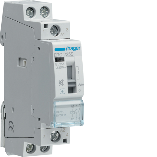

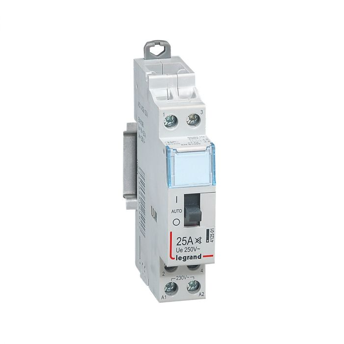

Το ρελέ του θερμοσίφωνα που θες να βάλεις πιάνει 1 θέση και έχει και χειροκίνητο έλεγχο.
Legrand 412558
ή
Hager ERC225S
Πηγαίνει στο Shelly Pro EM 50  γιατί είναι πολύ καλύτερο σαν κατασκευή,
έρχεται με 2 Clamps οπότε μπορείς να μετρήσεις πχ γενική παροχή + θερμοσίφωνα

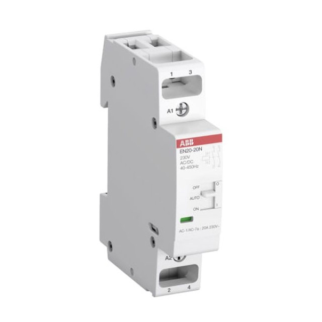

Δεν έχεις καταλάβει σωστά.
Δεν υπάρχει κανένα ρελέ 3ων θέσεων που απαιτείται να τοποθετηθεί για τον θερμοσίφωνα.
Το ρελέ ισχύος που χρειάζεται ο θερμοσίφωνας είναι ένα 2 επαφών για να κόβει φάση και ουδέτερο σε ισχύ 20Α και πάνω.
Δηλαδή με ένα από τα παρακάτω που είναι 2 επαφών 25Α η κάθε μία είσαι οκ .
Και όλα αυτά είναι μιας θέσεως. Μιλάμε πάντα για το κύκλωμα ισχύος, δηλαδή αυτό που κόβει την τροφοδοσία του φορτίου.
Για να μπορείς να έχεις τοπικό χειρισμό υπάρχουν smart ρελέ εντολής (ελέγχου) τα οποία έχουν ενσωματωμένο τοπικό χειρισμό.
Αλλά για να έχεις τοπικό χειρισμό ακόμα και αν πάθει κάτι το smart ρελέ και δεν ανταποκρίνεται, θα πρέπει το ρελέ ισχύος να έχει ενσωματωμένο μεταγωγικό διακόπτη.
Για αυτό και χρειάζεσαι ένα από τα
Hager ERC225S
Legrand 412558
Abb EN20-20
Όλα τα παραπάνω είναι για τον έλεγχο.
Την ασφάλεια δεν την πειράζεις.

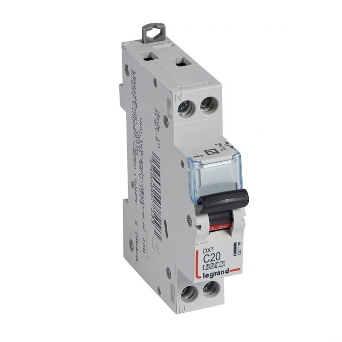

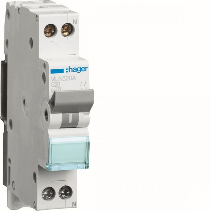

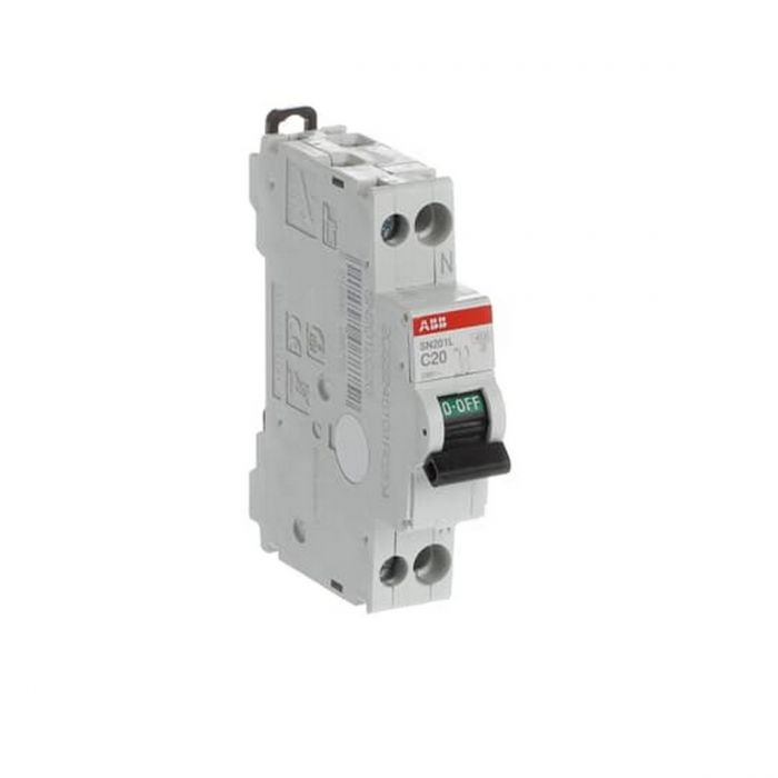

Αν είναι διπολική 2 θέσεων και δεν σου φτάνει ο χώρος, μπορείς να τοποθετήσεις μια νέα διπολική μιας θέσης.
ή
ή
Η ασφάλεια θα είναι πάντα ανεβασμένη, η διακοπή της τροφοδοσίας του θερμοσίφωνα θα γίνεται από το ρελέ ισχύος, ενώ το ρελέ ισχύος θα παίρνει εντολή από το ενσωματωμένο ρελέ ελέγχου του smart μετρητή.
Hager ERC225S
Legrand 412558
Abb EN20-20
ή
ή
Είσαι άψογος και σε ευχαριστώ πάρα πολύ για το αναλυτικότατο σχόλιο!!
Οπότε με το Shelly Pro και ένα ρελέ ισχύος όπως το Abb EN20-20 είμαστε καλυμμένοι για τον χειροκίνητο αλλά και τον απομακρυσμένο χειρισμό του θερμοσίφωνα.
