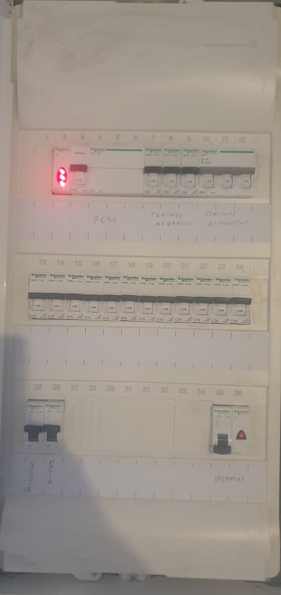

pantelikas Δημοσ. 26 Μαρτίου 2024 Δημοσ. 26 Μαρτίου 2024 7 ώρες πριν, casaniva είπε Καλησπέρα σας, θα ήθελα την βοήθειά σας. Θα ήθελα να προσθέσω στον πίνακα τη δυνατότητα να ανοίγω απομακρυσμένα τον θερμοσίφωνα καθώς και να εισάγω κάποιες ρουτίνες, να ανάβει σε προκαθορισμένη ώρα και μέρα. Επίσης θα ήθελα να βάλω μια ένδειξη/λυχνία με το που ενεργοποιείται το νυχτερινό ρεύμα. Μπορείτε να μου κάνετε κάποιες προτάσεις ; Προφανώς θα προχωρήσω στην αγορά και θα καλέσω ηλεκτρολόγο να κάνει την εγκατάσταση! Κανονικά θα έπρεπε να έχεις ήδη λαμπάκι για το νυχτερινό. Είναι υποχρεωμένος ο ηλεκτρολόγος να το κάνει πριν σου φέρουν το διπλό μετρητή από ΔΕΔΗΕ. Πολλές φορές όμως δεν γίνεται και δεν υπάρχει σωστός έλεγχος από ΔΕΔΗΕ. Είναι πολύ διαδεδομένο και λογικά μπορεί να το κάνει κάθε έμπειρος ηλεκτρολόγος. Αν θέλεις να το υλοποιήσεις μέσω smart home δεν γνωρίζω πώς μπορεί να γίνει. Το θέμα του θερμοσίφωνα είναι πολύ συνηθισμένο και έχει απαντηθεί πολλές φορές. Αν διαβάσεις λίγες σελίδες παραπίσω θα βρεις προτάσεις. Πάλι ένα σωστός ηλεκτρολόγος θα μπορεί να το κάνει με ασφάλεια

jkoukos Δημοσ. 29 Μαρτίου 2024 Δημοσ. 29 Μαρτίου 2024 Στις 26/3/2024 στις 8:42 ΜΜ, pantelikas είπε Κανονικά θα έπρεπε να έχεις ήδη λαμπάκι για το νυχτερινό. Είναι υποχρεωμένος ο ηλεκτρολόγος να το κάνει πριν σου φέρουν το διπλό μετρητή από ΔΕΔΗΕ. Πολλές φορές όμως δεν γίνεται και δεν υπάρχει σωστός έλεγχος από ΔΕΔΗΕ. Είναι πολύ διαδεδομένο και λογικά μπορεί να το κάνει κάθε έμπειρος ηλεκτρολόγος. Αν θέλεις να το υλοποιήσεις μέσω smart home δεν γνωρίζω πώς μπορεί να γίνει. Εδώ και 10 χρόνια, έχει καταργηθεί πλέον η απαίτηση για τον βοηθητικό αγωγό από τον μετρητή έως τον πίνακα για την ένδειξη του νυχτερινού και δεν χρειάζεται εγκατάσταση αλλά ούτε το ζητά ο ΔΕΔΔΗΕ. 2

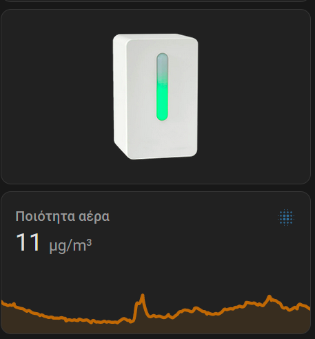

arisermpo Δημοσ. 30 Μαρτίου 2024 Δημοσ. 30 Μαρτίου 2024 Και εγώ έχω τα vindriktning. Δυστυχώς το sensor που χρησιμοποιούν δεν είναι ότι καλύτερο (είναι οπτικό χωρίς laser). Μπορείς να δεις το μεγαλύτερο αδερφάκι του το VINDSTYRKA που έχει και καλύτερο Sensor και οθόνη και είναι συμβατό με z2m χωρίς παρεμβάσεις. 2 1
beastgr Δημοσ. 31 Μαρτίου 2024 Δημοσ. 31 Μαρτίου 2024 Kαι εγώ το VINDSTYRKA έχω μια χαρά είναι παίζει με zigbee 1

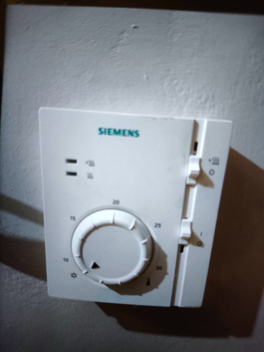

AkR1Da Δημοσ. 10 Απριλίου 2024 Δημοσ. 10 Απριλίου 2024 (επεξεργασμένο) Καλησπέρα θα ήθελα να ρωτήσω σε περίπτωση που έχω μποιλερ (αυτό στη. Φωτο) για την θέρμανση του νερου υπάρχει τρόπος να μπορώ να το ανοίγω μέσω wifi ?Αν ναι τι ακριβώς χρειάζεται να αγοράσω? Να σημειώσω ότι βρίσκομαι στο από κάτω διαμέρισμα αν αυτό παίζει ρόλο Επεξ/σία 10 Απριλίου 2024 από AkR1Da
liakjim Δημοσ. 10 Απριλίου 2024 Δημοσ. 10 Απριλίου 2024 2 λεπτά πριν, AkR1Da είπε Καλησπέρα θα ήθελα να ρωτήσω σε περίπτωση που έχω μποιλερ (αυτό στη. Φωτο) για την θέρμανση του νερου υπάρχει τρόπος να μπορώ να το ανοίγω μέσω wifi ?Αν ναι τι ακριβώς χρειάζεται να αγοράσω? Ξυλώνεις τα εντόσθιά του και βάζεις ένα wifi διακόπτη πχ ένα sonoff MINIR2 ώστε να γεφυρώνει τα ίδια καλώδια με τον θερμοστάτη. 2
AkR1Da Δημοσ. 10 Απριλίου 2024 Δημοσ. 10 Απριλίου 2024 (επεξεργασμένο) Είδα για τον θερμοσίφωνα ότι χρειάζεται ασφάλειες ρελέ κτλ. Στην περίπτωσή μου χρειάζεται κάτι τέτοιο η αρκεί μόνο το sonoff? Και δεύτερον θα συνεχίσω να έχω την δυνατότητα να τον ανοίγω χειροκίνητα? Ευχαριστώ για τις πληροφορίες 🙂 Επεξ/σία 10 Απριλίου 2024 από AkR1Da
liakjim Δημοσ. 10 Απριλίου 2024 Δημοσ. 10 Απριλίου 2024 Μόλις τώρα, AkR1Da είπε Είδα για τον θερμοσίφωνα ότι χρειάζεται ασφάλειες ρελέ κτλ. Στην περίπτωσή μου χρειάζεται κάτι τέτοιο η αρκεί μόνο το sonoff? Και δεύτερον θα συνεχίσω να έχω την δυνατότητα να τον ανοίγω χειροκίνητα? Αν παίξεις από τον θερμοστάτη, θα συνεχίζεις να το λειτουργείς όπως πριν. Δεν θα παίζει χειροκίνητα και θα χάσεις και τη λειτουργία του θερμοστάτη. Αν δεν το θέλεις έτσι θα πρέπει να πας μετά τον θερμοστάτη.
AkR1Da Δημοσ. 10 Απριλίου 2024 Δημοσ. 10 Απριλίου 2024 3 λεπτά πριν, liakjim είπε Αν παίξεις από τον θερμοστάτη, θα συνεχίζεις να το λειτουργείς όπως πριν. Δεν θα παίζει χειροκίνητα και θα χάσεις και τη λειτουργία του θερμοστάτη. Αν δεν το θέλεις έτσι θα πρέπει να πας μετά τον θερμοστάτη. Τι εννοείς μετά τον θερμοστάτη? Συγνώμη απλά δεν έχω και πολλές γνώσεις επί του θέματος . Εγώ θέλω αν υπάρχει η δυνατότητα να παραμείνει ως έχει ο θερμοστάτης δηλαδή να χειρίζεται χειροκίνητα από τον πάνω διαμέρισμα γιατί ρυθμίζεται και το καλοριφέρ και το άνοιγμα του μποιλερ για ζεστό νερό , και εγώ που μένω κάτω με ενδιαφέρει μόνο να μπορώ να ανοίγω το μποιλερ για ζεστό νερό μέσω wifi
liakjim Δημοσ. 10 Απριλίου 2024 Δημοσ. 10 Απριλίου 2024 2 λεπτά πριν, AkR1Da είπε Τι εννοείς μετά τον θερμοστάτη? Συγνώμη απλά δεν έχω και πολλές γνώσεις επί του θέματος . Εγώ θέλω αν υπάρχει η δυνατότητα να παραμείνει ως έχει ο θερμοστάτης δηλαδή να χειρίζεται χειροκίνητα από τον πάνω διαμέρισμα γιατί ρυθμίζεται και το καλοριφέρ και το άνοιγμα του μποιλερ για ζεστό νερό , και εγώ που μένω κάτω με ενδιαφέρει μόνο να μπορώ να ανοίγω το μποιλερ για ζεστό νερό μέσω wifi Ε τότε δεν πειράζεις τον θερμοστάτη και φωνάζεις έναν ηλεκτρολόγο να επέμβει στον πίνακα αποκλειστικά για την ηλεκτρολογική σύνδεση του θερμοσίφωνα. 1
