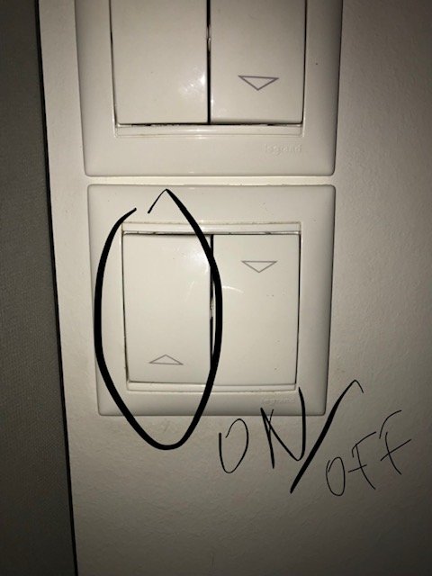

PapakiGr Δημοσ. 18 Δεκεμβρίου 2018 Δημοσ. 18 Δεκεμβρίου 2018 Στις 21/11/2018 στις 2:39 ΜΜ, tsakfot είπε Προς ηλεκτρολόγους- gadgetosmartakides του φορουμ, έχω αυτοματοποιήσει σχεδόν τα πάντα πλήν όμως του ηλεκτρικού κεντρικού στοριού με μοτέρ. Επισυνάπτω photo παρακάτω .(αγνοήστε τους πάνω διακόπτες δεν λειτουργούν ούτε φαίνεται να επηρεάζουν κάτι) 2 διακόπτες ον-οφφ της legrand είναι σε ένα πλαίσιο . Ο ένας ανεβάζει τέρμα πάνω και σταματά εντελώς όταν τερματίσει και ο άλλος αντίστροφα. Η συνδεσμολογία του είναι - γεφύρωμα των ουδετέρων του μοτέρ και ένα καλώδιο για πάνω και ένα για κάτω (σύνολο 4 καλώδια). Ψάχνω φτηνή λύση είτε WiFi είτε IR, καθώς κάτι λύσεις της Somfy και λοιπών μαυραγοριτών ξεφεύγουν ανησυχητικά και είναι κλειστά (RF λύσεις επίσης αποκλείονται έλλειψη αντίστοιχου transmitter). Παίζει κάτι plug & play ? Καλημέρα, δεν ξερω αν σου εχει απαντησει καποιος αλλος, εγω το εφτιαξα με 2πλο Shelly και παιζει μια χαρα.
tsakfot Δημοσ. 18 Δεκεμβρίου 2018 Δημοσ. 18 Δεκεμβρίου 2018 (επεξεργασμένο) 4 ώρες πριν, PapakiGr είπε Καλημέρα, δεν ξερω αν σου εχει απαντησει καποιος αλλος, εγω το εφτιαξα με 2πλο Shelly και παιζει μια χαρα. ξενέρωσα διπλά τώρα.. και κάνει ακριβώς αυτό που ήθελα και είναι απο Βουλγαρία... και παρήγγειλα τον αντίστοιχο Fibaro Roller Shutter 2 και Zwave στικάκι.. στα 100 ευρώ... τουλάχιστο θα μου μείνει το στικάκι... Επεξ/σία 18 Δεκεμβρίου 2018 από tsakfot
