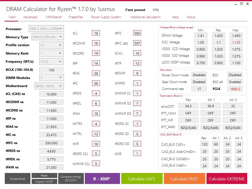

καλησπέρα,
σίγουρα έχει ειπωθεί, σόρρυ αλλά έχω χαθεί λίγο με το νήμα.
Λοιπόν είμαι στα 3733mhz micron e-dies με r5 3600 stock me -0.045v.
o Dram calculator 1.7.0 όπου είχα συμβουλευετεί πριν εν'άμιση χρόνο που σέταρα το σύστημα και είναι βράχος έκτοτε μου δίνει αυτά.
Ήμουν με 1.415v στις micron και σήμερα μου ήρθε να βρω το χαμηλότερο volt τους.
Έχω φτάσει να περνάω στα 1.405 το tm5 με τα settings του 1usmus, μου γράφει συγκεκριμένα "Customize: Default @1usmus_v2 που κρατάει κάπου στα 20 λεπτά
και το memtest του Dram calculator 1.7.0 me 1300% task scope ώστε όλα τα threads να φτάσουν στο 100%.
ερώτηση
1. το ycruncher πως το τρέχω?
2. o dram c 1.7.3  μου δίνει αυτά, είναι εφικτά? θα κερδίσω κάτι?
3. θέλω να πάω στα 3.800 με 1900if, για το ψυχολογικό. παλιά θυμάμαι που το είχα ψάξει το σύστημα μπούταρε, έπαιζε για λίγο και σε έντονο στρες έκανε restart ή shutdown. Άρα είναι δείγμα ότι ο επεξεργαστής θα τα καταφέρει? (εδώ θα χρειαστώ βοήθεια)

Συνεχίζοντας την αναζήτηση για το χαμηλότερο vdimm και αφουγκραζόμενος το ποστ του devastator είπα από 1.41 να αρχίσω να πέφτω αρκετά.
Αρχικά να ξανά πω πως τις ραμ τις είχα ρυθμίσει πριν ενάμιση με δύο χρόνια σύμφωνα με τον dram calculator 1.7.0 στα παρακάτω settings και έκτοτε δεν είχα ασχοληθεί ξανά.
Είμαι με 1,33v και έχω περάσει με επιτυχία ycruncher για 2 loopς τα tests 20mins συνολικά (μετά βαρέθηκα), TM5 1usmus_v2 20mins συνολικά και το memtest του dram calculator 1.7.0 για μισή ώρα.
Θεωρείται ότι είναι σταθερό? Να στρασάρω με κάτι άλλο?

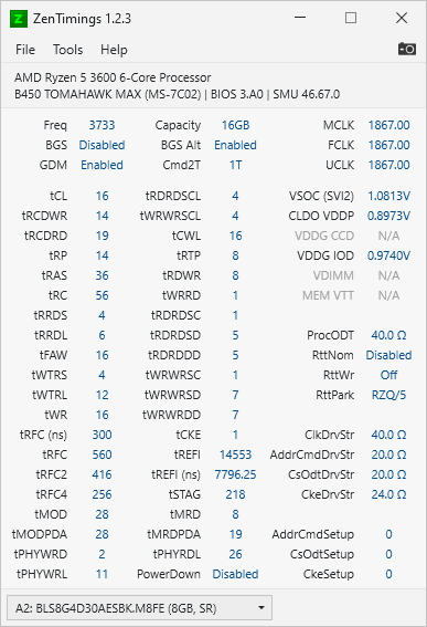

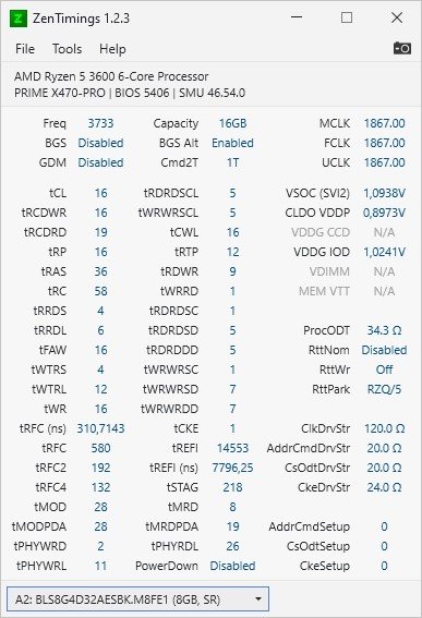

Κάτι κάνεις στραβά, το memory read και το L3 είναι αρκετά κάτω αποτι έπρεπε να είναι. Εδώ τα δικά μου
11 λεπτά πριν, Devastor είπε
σε τι μπορεί να οφείλεται αυτό?
