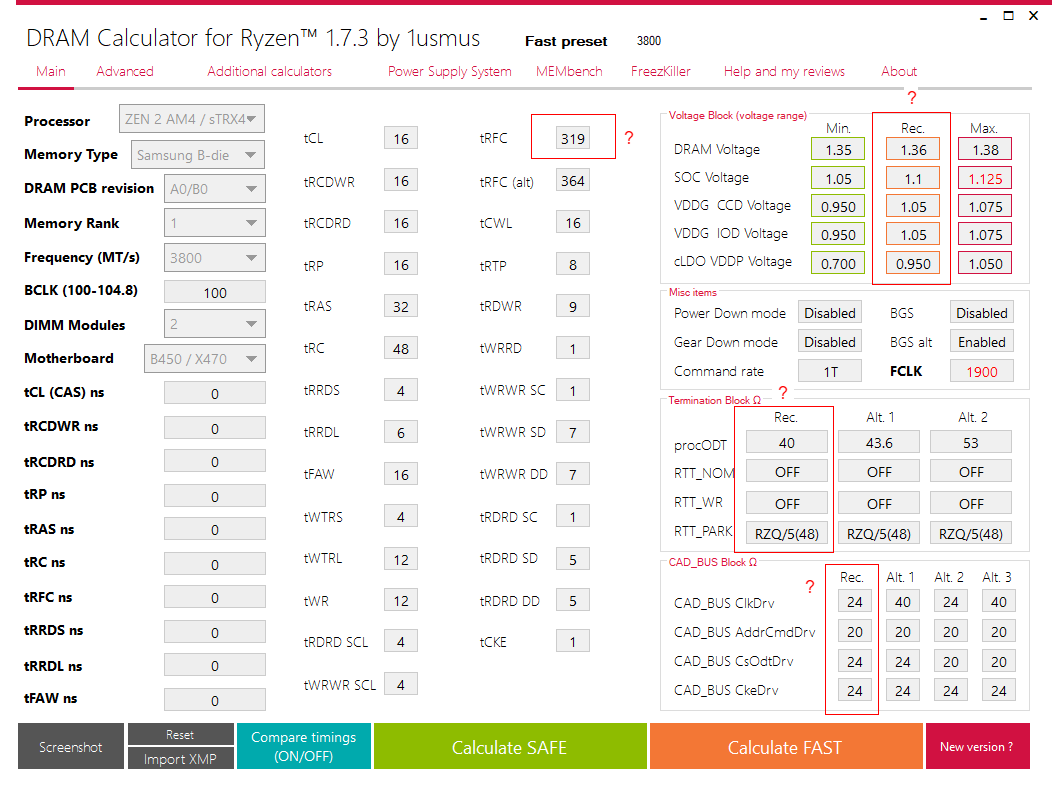

kkatzos Δημοσ. 4 Μαΐου 2021 Δημοσ. 4 Μαΐου 2021 (επεξεργασμένο) 3 ώρες πριν, yiannis1991 είπε Καλημέρα! Αύριο μεθαύριο θα μου έρθει ο 5600Χ οπότε ετοιμαστείτε για νέο Γολγοθά mem tuning αν και θεωρώ ότι τώρα θα είναι λίγο πιο εύκολο λόγω καλύτερου IMC. Βλέπω το calculator δεν έχει για zen3 οπότε πάμε με τα timings των zen2; Και από συχνότητα 3600 ή παραπάνω; Σιγά το γολγοθά. Και σιγά μην ασχοληθείς με 3600. Ryzen Calculator και θα βάλεις 3800 16-16-16 (ή 16-17-16) στα 1.4V. Άντε να παίξεις λίγο με tRCDWR και tRP. Δοκιμάζεις CldDrvStr = 60 (ή και 120) για GD=off ώστε να δεις αν το παίρνει ή όχι. Και κάπου εδώ τελειώνεις. Ο γολγοθάς μπορεί να αρχίσει αν αρχίσεις να ψάχνεσαι για 3866 και πάνω. Επεξ/σία 4 Μαΐου 2021 από kkatzos 2
Επισκέπτης Δημοσ. 4 Μαΐου 2021 Δημοσ. 4 Μαΐου 2021 Ωραία. Τώρα για manual OC απ' ότι δει σε review νομίζω δεν αξίζει, correct me if I am wrong. Ανεβαίνουν Τ και κατανάλωση για πολύ μικρά gains σε multithread και μπορεί να χάσεις και το single thread. PBO και λοιπές ιστορίες αξίζει να ασχοληθώ; 15 λεπτά πριν, kkatzos είπε Σιγά το γολγοθά. Και σιγά μην ασχοληθείς με 3600. Ryzen Calculator και θα βάλεις 3800 16-16-16 (ή 16-17-16) στα 1.4V. Άντε να παίξεις λίγο με tRCDWR και tRP. Δοκιμάζεις CldDrvStr = 60 (ή και 120) για GD=off ώστε να δεις αν το παίρνει ή όχι. Και κάπου εδώ τελειώνεις. Ο γολγοθάς μπορεί να αρχίσει αν αρχίσεις να ψάχνεσαι για 3866 και πάνω. Κάποια από αυτά ίσως να είναι άκυρα απ' ότι έχετε αναφέρει εδώ ε;
kkatzos Δημοσ. 4 Μαΐου 2021 Δημοσ. 4 Μαΐου 2021 9 λεπτά πριν, yiannis1991 είπε Κάποια από αυτά ίσως να είναι άκυρα απ' ότι έχετε αναφέρει εδώ ε; Είπαμε, για αρχή το CAD_BUS ClkDrvStr = 60 για να δεις αν σηκώνει το GD=off Τάση στο 1.4V και αν είσαι σταθερός κατεβαίνεις. Αντιστάσεις στο Auto.
Devastor Δημοσ. 4 Μαΐου 2021 Δημοσ. 4 Μαΐου 2021 1 hour ago, kkatzos said: Είπαμε, για αρχή το CAD_BUS ClkDrvStr = 60 για να δεις αν σηκώνει το GD=off Τάση στο 1.4V και αν είσαι σταθερός κατεβαίνεις. Αντιστάσεις στο Auto. Οι αντιστάσεις που βάζει η MSI (τουλάχιστον η Tomahawk) σε Ζεν2/3 είναι ακριβώς τα ίδια που σου δίνει το calculator 40/off/off/48. Απλά σου δίνει κάτι κουλά VDDP/VDDG (1.1 και 1.15) πράγμα που δεν παίζει όταν έχεις 1.1 ή και κατώτερο vsoc απλά είναι readout bug 1 hour ago, yiannis1991 said: Ωραία. Τώρα για manual OC απ' ότι δει σε review νομίζω δεν αξίζει, correct me if I am wrong. Ανεβαίνουν Τ και κατανάλωση για πολύ μικρά gains σε multithread και μπορεί να χάσεις και το single thread. PBO και λοιπές ιστορίες αξίζει να ασχοληθώ; Κάποια από αυτά ίσως να είναι άκυρα απ' ότι έχετε αναφέρει εδώ ε; Manual OC δεν αξίζει με την καμία. PBO και Curve Optimizer και έχεις το κεφάλι σου ήσυχο
