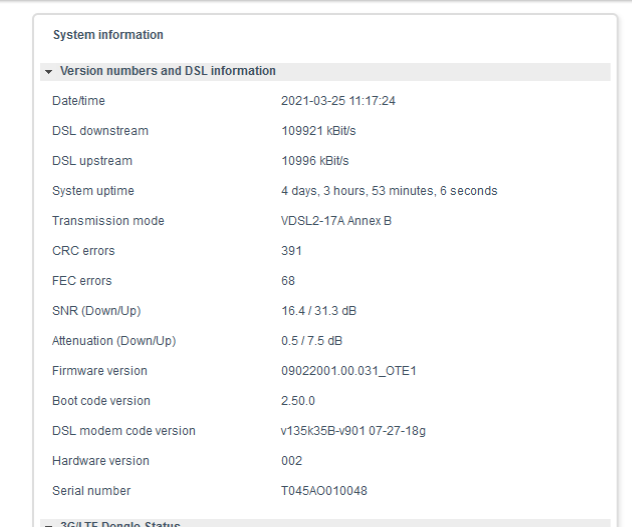

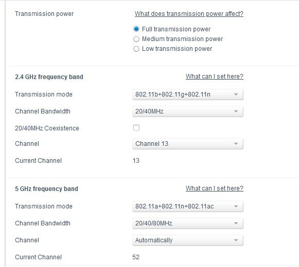

ΕΒκαλησπέρα παιδες. μολις αναβαθμισα την γραμμη σε 100 vdsl και ο οτε το ρουτερ για το οποίο συζητάμε. απο ταχυτητα ειμαι κομπλε όμως τα παιδια παραπονιουνται για συχνες αποσυνδεσεις.επισης εχω και θεμα και με το wifi απο τον ενα οροφο που ειναι το ρουτερ στο αλλο που δεν εχει καλο εως καθόλου σήμα. εχετε καποια προταση για καλο σημα στον άλλο όροφο εγω σκεφτομαι και powerline τι λετε ή καλυτερα καποιο repeater wifi? εχεις βλεπετε αποσυνδεσεις στατιστικα του ρουτερ?

2 ώρες πριν, bebis4 είπε

Από την στιγμή που δεν έχεις καμία παλιά συσκευή στο δίκτυο σου βγάλε τα b + g από το 2.4Ghz και άσε μόνο το n. Από την άλλη ανάλογα και εάν έχεις γειτονικά wifi ή όχι μπορείς να δεις εάν ίσως οι γείτονες σου έχουν και αυτοί στο ίδιο κανάλι 13.
Από powerline vs extender 100% powerline. Ειδικά για άλλο όροφο
Στις 27/3/2021 στις 9:50 ΜΜ, than2031995 είπε
