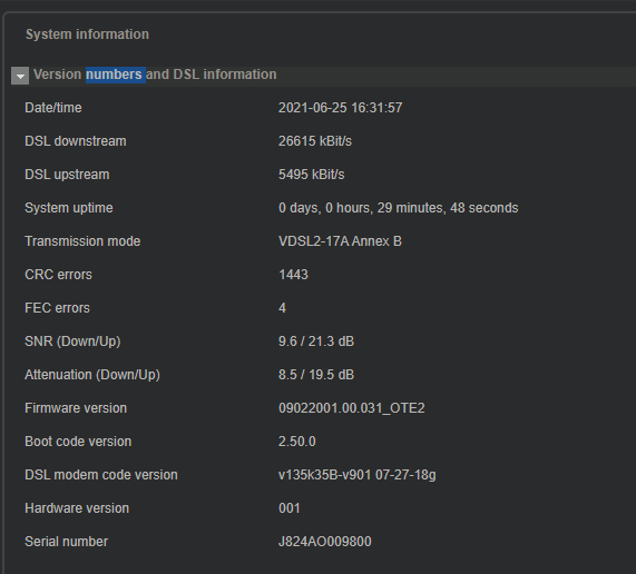

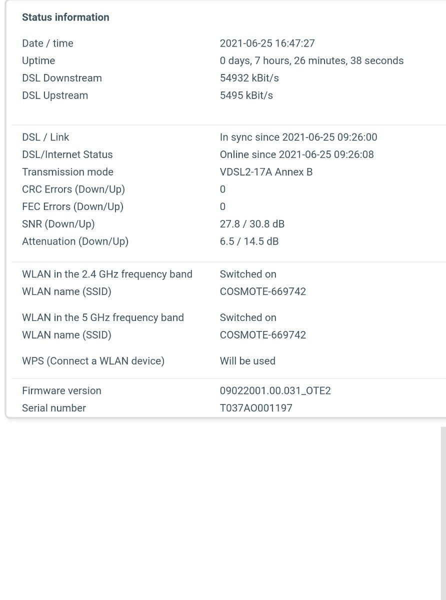

Επειδη το ρουτερ του οτε ειναι για πεταμα εχω το plus με τα 5GHz και εχω ολα restarts σε 50αρα γραμμη με το 724 δεν ειχα και συγχρονιζει μια στα 10 μια στα 12 μια στα 50 λεω να παω εδω. Θα ειμαι οκ με voip γραμμη? Αυτοι του οτε εχω δηλωσει βλαβη και απλα μας γραφουν λενε το εφτιαξαν ενω δεν κανουν τιποτα καποιες μερες βαραει συνεχεια restarts. Θα κανω δουλεια με το παρακατω να πιανω σταθερα 55/5.5 χωρις restarts?

Εδω στατιστικα συγχρονισε παλι πολυ κατω απο τα 50

Έχει πολλά λάθη η γραμμή σου, έχεις τσεκαρει την εσωτερική σου καλωδίωση;
Ναι η καλωδιωση ειναι πολυ καλη με το αλλο router παλιοτερα δεν ειχα τετοια θεματα. Με το plus στην 50αρα βγαινουν. Να παρω το fritzbox που εβαλα θα κανει δουλεια ειμαι 150 μετρα απο το dslam αλλα το router δεν την παλευει πολυ.

Και εγώ το plus έχω και δεν έχω πρόβλημα, δήλωσε το βλάβη κάποιο πρόβλημα έχεις πολλά CRC error
Συνεχεια δηλωνω λενε το εφτιαξαν και παλι τα ιδια. Να ζητησω αλλο ρουτερ ισως το 724 που ειχαν πριν? Δεν ξερω τι φταιει απο μενα δεν ειναι οσο ειχα 24αρα και 30αρα vdsl δεν ειχα καμια αποσυνδεση.
