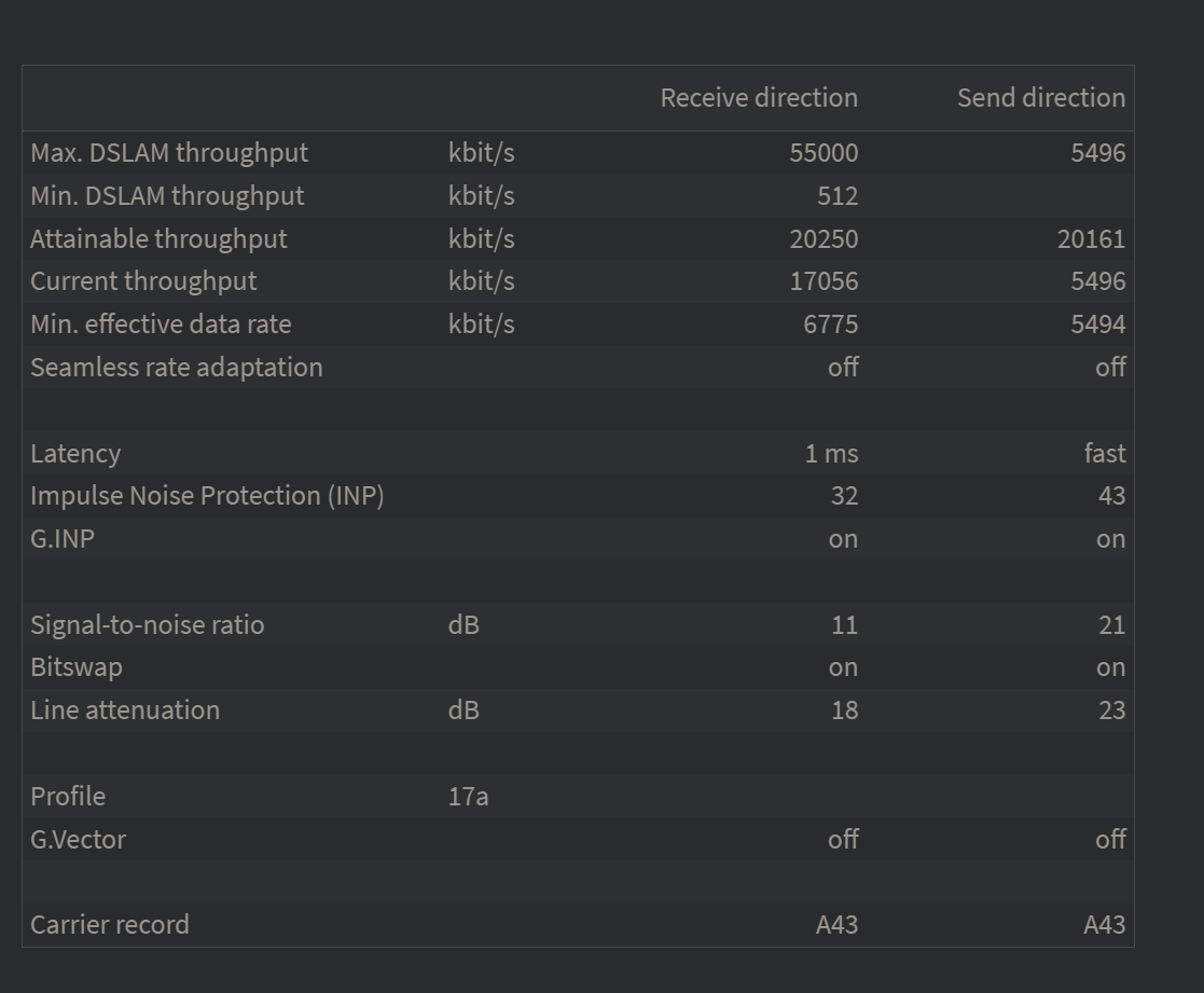

Απο χθες το βραδυ συγχρονισε στα 6MB λεω γιατι σερνετε το ιντερνετ ενω εχω 50αρα ετσι. Τωρα ειναι στα 26. Αν κανω restart μπορει να παει 10 η μπορει και 55. Σιγουρα δεν φταιει η καλωδιωση απο οταν πηρε το ρουτερ αρχισαν αυτα. Αυριο θα τους κανω τηλεφωνο και οτι βγει αλλιως θα δωσω τα 130 για το 7530 και τελος πολυ ασχοληθηκα εχει μερες που καθε λιγες ωρες βαραει restart. Δινω και 30 ευρω το μηνα τα λεφτα τα περνουν οι του ΟΤΕ να φτιαξουν καμια υπηρεσια δεν μπορουν.

Για να δουμε ποσο μπαγλαμαδες ειναι οι του ΟΤΕ. Πριν καμια βδομαδα τους πηρα τελικα για αλλαγη ρουτερ την λεω την υπαλληλο θελω να μου στειλετε η το 724 η το entry 2i μιας και το plus ειναι για τα σκουπιδια και δεν κανει για τιποτα. Τελικα μου λεει κανονιζω το κουριερ να στειλει το entry 2i μαζι με ups που την ειπα για το ρευμα και κλεινουμε. Ερχεται ο κουριερ και οι μπαγλαμαδες μου εστειλαν ακριβως το ιδιο το plus. Αφηνω πισω το παλιο και περνω το νεο plus. Το κουμπωνω και κανει τα ιδια και χειροτερα αποσυνδεσεις συγχρονιζει στα 6-7mb οποτε του καπνισει γενικα για τα σκουπιδια τη μερα 5-6 αποσυνδεσεις. Σημερα παρηγγειλα το 7530 στα 135 με τιμολογιο απο Γερμανο να το κουμπωσω να ησυχασω. ΟΤΕ εισαι για τα σκουπιδια το ξεραμε αλλα το εχεις παρακανει δωσε και κανα ρουτερ της προκοπης οχι του 10ευρου που εχουν κατι plus που δεν κανουν για τιποτα. Μεχρι Παρασκευη πιστευω να το εχω και θα επανελθω για εντυπωσεις.

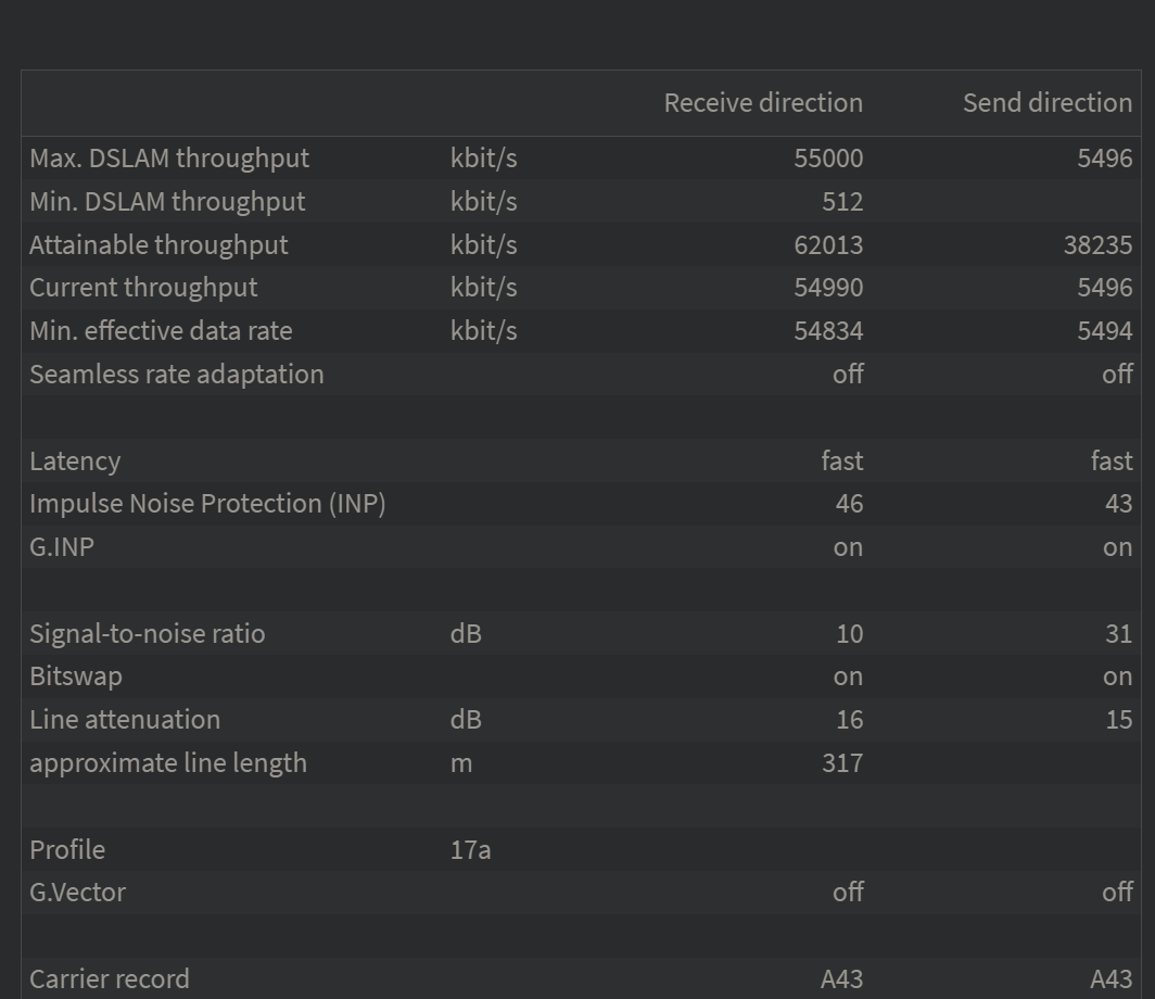

Θα γραψω αναλυτικα ναι γιατι το plus πεταει 1000000 errors ειδικα τις μερες με τα restarts και τις χαμηλες ταχυτητες ξεσκιζεται. Το 7530 ευελπιστω να ειναι οσο καλο εχω διαβασει και να μην νιωθει να ειναι κολλημενο στα 55000/5500 και να μην εχω αποσυνδεσεις.

Τιποτα και με το fritzbox. Η γραμμη συνεχιζει να πεταει errors και να συγχρονιζει οπου να ναι με συχνες αποσυνδεσεις καποιες ωρες. Τσαμπα τα 135 ευρω δηλωσα βλαβη χθες και αναμενω να κοψουν το κεφαλι τους να το φτιαξουν γιατι ειναι απο αυτους 100%.

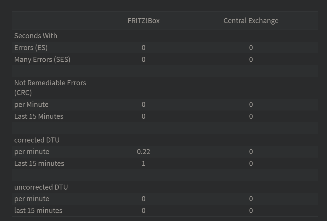

Ηρθε σημερα τεχνικος πραγματικα ο ανθρωπος ελεγξε τα παντα και τελικα ηταν καποιο θεμα στην καλωδιωση του σπιτιου. Πηρε μετρησεις απο πριζα και κουτι του οτε και κουμπωσαμε πανω στο κουτι του οτε απευθειας καλωδιο. Εκανα και τρυπα που περασα το καλωδιο κατευθειαν πανω στο ρουτερ και απο οτι φαινεται ολα κομπλε. Μετα απο 2 ωρες 0 error και σταθερα στα 55/5.5 η ταχυτητα. Τις προηγουμενες φορες οι αλλοι τεχνικοι δεν εκαναν τιποτα τετοιο σημερα ομως ηξερε τη δουλεια του ο ανθρωπος και ελεγξε οτι μπορουσε να ελεγχθει.
