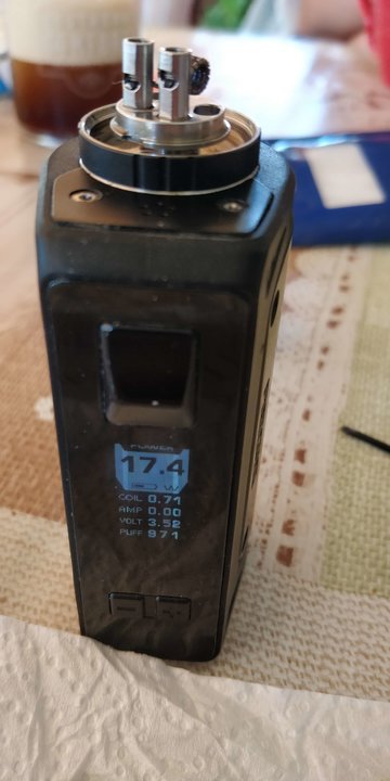

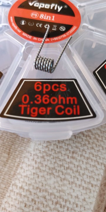

Γιατί ρε παιδιά η αντίσταση γράφει 0.36Ω και το mod μου το διαβάζει στα 2πλασια;;; Δοκίμασα την αντίστοιχη, βιδωμενη πάνω στον ίδιο ατμοποιητή, στο mod της γυναίκας μου και διαβάζει την αντίσταση στα ίδια Ω, 70-71Ω.
Το έχω συνέχεια και με άλλες αντιστασεις, διαβάζονται μεγαλύτερες απ'ότι είναι! Μου έχει σπάσει τα @@ γαμωτησκδβτνσησξςηςηδξςηεηδβφβρβρβρβρσγσηδξρβζβγσγητβδξφξβτβδ!!!!!!!!!!
Επισυνάπτω φωτογραφίες για του λόγου το αληθές.

Αυτές οι αντιστάσεις είναι για πέταμα βασικά
Τα Ω δεν είναι πάντα αυτά που αναγράφονται + ότι μετά από μια βδομάδα χρήσης θέλουν άλλαγμα

Εννοώ αυτά τα πακετάκια των 10-20-30 coils με 10€. Είχα πάρει και εγώ ένα από amazon, μάπα
Κάτι συγκεκριμένο δεν έχω να προτείνω, γιατί οι επιλογές είναι πολλές, ανάλογα τα γούστα και τον τρόπο χρήσης
Καλά coils ξεκινάνε από 6-7€ το ζευγάρι και η τιμή ανεβαίνει

Παιζω πολυ καιρο με τετοιες φθηνες αντιστασεις, για πεταμα δεν ειναι, το μονο που μπορω να σκεφτω ειναι οτι τα ομ που αναγραφει η συσκευασια ειναι για διπλο στησιμο, σηλαδη 0,7+0,7=0,36...
Δοκιμασε καποια αλλη να δεις τι παιζει
