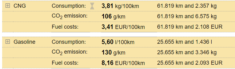

Δε καταλαβαίνω τι θες να πεις , αλλά θα σου δείξω τα δικά μου στοιχεία κατανάλωσης ... seat ibiza 1000κ.εκ. σε 3 μήνες κλείνω 3ετία κατοχής
3.41€/100km με φ.α.

με τα σημερινα δεδομένα πάντως η διαφορά π.χ. στο kamiq μεταξύ βενζίνης και CNG στην ίδια ακριβώς έκδοση ειναι 1600€, καπου 2Κ αν θυμαμαι καλα ήταν στην οκταβια (πλεον δεν εχει ετοιμαπαραδοτες CNG καθως εγιναν αναρπαστες τα χριστουγεννα). Εαν συγκρινουμε την κατανάλωση βενζίνας του εν λόγω μοτερ (~6,5 Λ) με του ΦΑ (5 κιλά) για ενα νορμαλ προς έντονο προφιλ οδήγησης (πχ η γυναικα μου που δε ξερει να οδηγαει καθολου οικονομικά*) έχουμε για 10000 χλμ το χρόνο (που τα θεωρω ελαχιστα):
Βενζίνη: 6,5*1,5*10000/100 = 975€ καύσιμα
ΦΑ: 5*0,84*10000/100 = 420€ καυσιμα
με άλλα λόγια αποσβεση του επιπλέον κόστους σε μολις 30000 χλμ ή 3 χρόνια. Επιπλέον η τιμή του ΦΑ δεν αγεται απο τη τιμή του πετρελαίου (εξω απο το σπιτι μου βλεπω τωρα την απλή αμολυβδη σε shell 1.564/l με τη χαμηλότερη τιμή που θυμαμαι τον τελευταιο χρονο να ειναι 1.34/l στις αρχές του covid που το βαρελι ειχε πιασει αρνητικη τιμή για καμια 10 ημέρες).
Θετικά του εν λόγω gtec: ελαφρως καλυτερος εξοπλισμος στην ίδια έκδοση απο το αντιστοιχο βενζινοκίνητο (ψιλοπραγματα αλλα οκ).
Αρνητικα του εν λόγω Gtec (και γενικότερα όλων): χαμηλότερη ιπποδύναμη, λιγότερος χώρος αποσκευων, ελλειψη πρατηρίων
Εν κατακλειδι, η γυναικα μου που κανει μινιμουμ 45-50 χλμ την ημερα για τη δουλεια της (χωρια τα υπολοιπα πηγαινε ελα σουπερ μαρκετ κλπ), θα εχει κανει αποσβεση της διαφοράς προτου καν το ξοφλησει στην τριετία...
*η μεγαλυτερη εως τωρα κατανάλωση που εχω δει ειναι 6.2 κιλα μια μερα με αδιανόητη κινηση στο κεντρο της αθηνας, με σταματα ξεκινα και μεση ταχυτητα 13 χλμ/ωρα σε διαδρομή 3 και κατι ώρων... δε θα ηθελα να ξερω ποσο θα ειχε παει η κατανάλωση της αντιστοιχης βενζινης (στο δικο μου που ειναι συμβατικο βενζινη 1.5 θα ήταν ανετα 9+), παντα όλα με κλειστο το start stop
