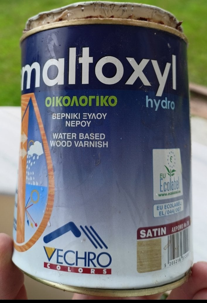

liakjim Δημοσ. 23 Σεπτεμβρίου 2021 Δημοσ. 23 Σεπτεμβρίου 2021 Καλημέρα. Μπορείτε να μου προτείνετε ένα βερνίκι ξύλου για αδιαβροχοποίηση ενός μικρού τραπεζιού και 2 καρεκλών ξύλου κήπου ; Τα έχω ήδη τρίψει. Θέλω να είναι απόλυτα ματ και εντελώς διάφανο. Βασικά το τελικό αποτέλεσμα θέλω να είναι όπως τώρα που φαίνεται φυσικό το ξύλο από τρίψιμο.
NikosKallithea Δημοσ. 23 Σεπτεμβρίου 2021 Δημοσ. 23 Σεπτεμβρίου 2021 Πάρε ενα δύο συστατικών διαλυτου, εχε υπόψιν σου οτι υπάρχει και το σατινε, ειναι ματ αλλα αναδεικνύει ακομα περισσότερο το ξυλο. Εμένα το σατινε μου αρέσει πολυ. https://www.skroutz.gr/c/1894/Vernikia/m/18591/ER-LAC.html?keyphrase=2+συστατικων
liakjim Δημοσ. 23 Σεπτεμβρίου 2021 Δημοσ. 23 Σεπτεμβρίου 2021 4 λεπτά πριν, NikosKallithea είπε Πάρε ενα δύο συστατικών διαλυτου, εχε υπόψιν σου οτι υπάρχει και το σατινε, ειναι ματ αλλα αναδεικνύει ακομα περισσότερο το ξυλο. Εμένα το σατινε μου αρέσει πολυ. https://www.skroutz.gr/c/1894/Vernikia/m/18591/ER-LAC.html?keyphrase=2+συστατικων Βρήκα στην αποθήκη ένα που είχε περισσέψει. Κάνει αυτό;
Doubt Δημοσ. 23 Σεπτεμβρίου 2021 Δημοσ. 23 Σεπτεμβρίου 2021 6 λεπτά πριν, liakjim είπε Βρήκα στην αποθήκη ένα που είχε περισσέψει. Κάνει αυτό; Μπορεί και σου κάνει σαν υλικό αλλά, αν κρίνω από την οξείδωση στο καπάκι, δεν πρέπει να είναι και σε πολύ καλή κατάσταση.
liakjim Δημοσ. 23 Σεπτεμβρίου 2021 Δημοσ. 23 Σεπτεμβρίου 2021 9 λεπτά πριν, Doubt είπε Μπορεί και σου κάνει σαν υλικό αλλά, αν κρίνω από την οξείδωση στο καπάκι, δεν πρέπει να είναι και σε πολύ καλή κατάσταση. Μέσα είναι εντάξει. Οκ ευχαριστώ.
ΠάρηςΓ Δημοσ. 23 Σεπτεμβρίου 2021 Δημοσ. 23 Σεπτεμβρίου 2021 1 ώρα πριν, liakjim είπε Βρήκα στην αποθήκη ένα που είχε περισσέψει. Κάνει αυτό; Η εταιρεία συνηθως λεει οχι αλλα στη πραξη τα χρησιμοποιει πολυς κοσμος ακομα και 10+ χρονια μετα
liakjim Δημοσ. 23 Σεπτεμβρίου 2021 Δημοσ. 23 Σεπτεμβρίου 2021 Να ρωτήσω. Όταν λέει Αραίωση : 5-10% σε όγκο με νερό, σημαίνει πχ 9 μέρη βερνίκι και 1 μέρος νερό σωστά; Όχι το αντίθετο.
Doubt Δημοσ. 23 Σεπτεμβρίου 2021 Δημοσ. 23 Σεπτεμβρίου 2021 55 λεπτά πριν, liakjim είπε 9 μέρη βερνίκι και 1 μέρος νερό σωστά; 👍 1
