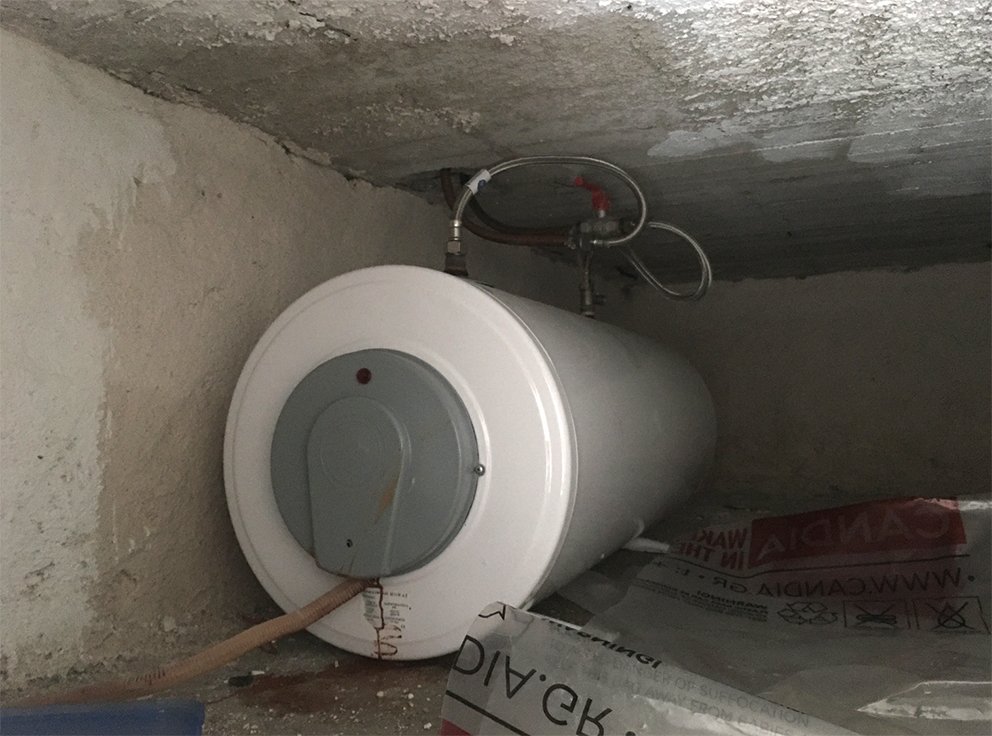

zoranb Δημοσ. 7 Νοεμβρίου 2021 Δημοσ. 7 Νοεμβρίου 2021 (επεξεργασμένο) Στο στενό πατάρι μου (ύψος 56εκ., άνοιγμα πόρτας 42εκ. ) πρέπει να αλλάξω το θερμοσίφωνα. Τί επιλογές έχω για τόσο στενό θερμοσίφωνα; Υπάρχουν ποιοτικοί θερμοσίφωνες τέτοιου διαμετρήματος; Βρε παιδιά πείτε κ κανά tip όταν βάζει κανείς τέτοιους θερμοσίφωνες σε τόσο στενό χώρο, τί να προσέξει κανείς για να είναι πιό βολικά τα πράγματα. Παράδειγμα ο υδραυλικός που τον έβαλε αυτόν, πήγε κ έβαλε την κάνουλα μέσα στο βάθος του παταριού, κάτι που κάνει δύσκολη την πρόσβαση εάν θέλω να διακόψω τη ροή. Κανονικά εγώ θα την έβαζα την κάνουλα κοντά στην πόρτα του παταριού ώστε να μπορώ να την κλείνω άμεσα! Επεξ/σία 7 Νοεμβρίου 2021 από zoranb
_Biohazard_ Δημοσ. 7 Νοεμβρίου 2021 Δημοσ. 7 Νοεμβρίου 2021 6 λεπτά πριν, zoranb είπε Στο στενό πατάρι μου (ύψος 56εκ., άνοιγμα πόρτας 42εκ. ) πρέπει να αλλάξω το θερμοσίφωνα. Τί επιλογές έχω για τόσο στενό θερμοσίφωνα; Υπάρχουν ποιοτικοί θερμοσίφωνες τέτοιου διαμετρήματος; Βρε παιδιά πείτε κ κανά tip όταν βάζει κανείς τέτοιυς θερμοσίφωνες σε τόσο στενό χώρο, τί να προσέξει κανείς για να είναι πιό βολικά τα πράγματα. Παράδειγμα ο υδραυλικός που τον έβαλε αυτόν, πήγε κ έβαλε την κάνουλα μέσα στο βάθος του παταριού, κάτι που κάνει δύσκολη την πρόσβαση εάν θέλω να διακόψω τη ροή. Κανονικά εγώ θα την έβαζα την κάνουλα κοντά στην πόρτα του παταριού ώστε να μπορώ να την κλείνω άμεσα! Επειδή δεν βλέπω εύκολο τρόπο να έρθει μπροστα, στον επόμενο που θα ερθει πες τουλάχιστον να την βάλει πιο πλαγιαστη, να μπορείς έστω να την πιάσεις σαν άνθρωπος, γιατί τώρα ακουμπάει σχεδόν στο ταβάνι όπως φαίνεται στη φωτογραφία.

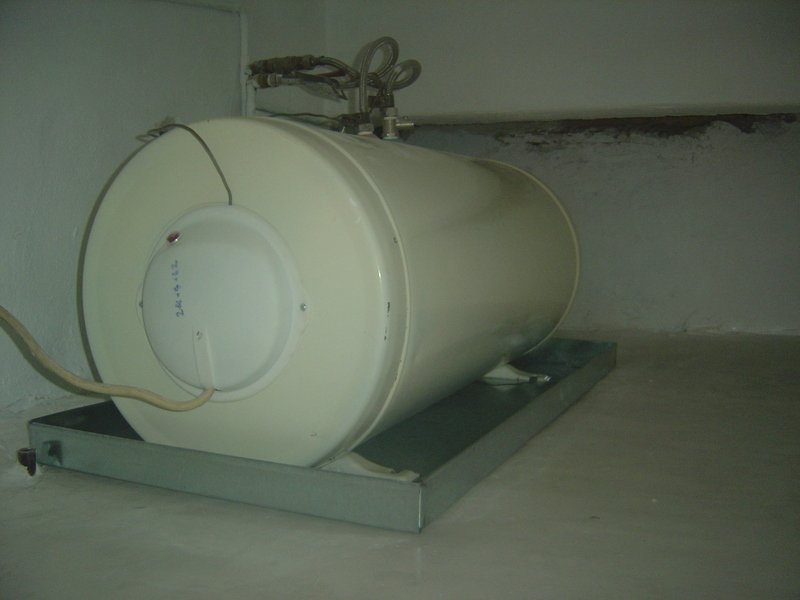

Petros Electron Δημοσ. 7 Νοεμβρίου 2021 Δημοσ. 7 Νοεμβρίου 2021 (επεξεργασμένο) 54 λεπτά πριν, zoranb είπε Στο στενό πατάρι μου (ύψος 56εκ., άνοιγμα πόρτας 42εκ. ) πρέπει να αλλάξω το θερμοσίφωνα. Τί επιλογές έχω για τόσο στενό θερμοσίφωνα; Υπάρχουν ποιοτικοί θερμοσίφωνες τέτοιου διαμετρήματος; Βρε παιδιά πείτε κ κανά tip όταν βάζει κανείς τέτοιους θερμοσίφωνες σε τόσο στενό χώρο, τί να προσέξει κανείς για να είναι πιό βολικά τα πράγματα. Παράδειγμα ο υδραυλικός που τον έβαλε αυτόν, πήγε κ έβαλε την κάνουλα μέσα στο βάθος του παταριού, κάτι που κάνει δύσκολη την πρόσβαση εάν θέλω να διακόψω τη ροή. Κανονικά εγώ θα την έβαζα την κάνουλα κοντά στην πόρτα του παταριού ώστε να μπορώ να την κλείνω άμεσα! Αν μπεις στην διαδικασια αναβάθμισης, εχε κατα νου να βαλεις και μια σχάρα (ταψι). Θα σώσει το πατάρι σου αν παθεις καμια μελλοντική διαρροή. Εγω πηρα και εβαλα 17 ευρω εχει Επεξ/σία 7 Νοεμβρίου 2021 από Petros Electron 7
zoranb Δημοσ. 7 Νοεμβρίου 2021 Δημοσ. 7 Νοεμβρίου 2021 (επεξεργασμένο) 25 λεπτά πριν, _Biohazard_ είπε Επειδή δεν βλέπω εύκολο τρόπο να έρθει μπροστα... Εάν βάλει προεκτάσεις δεν θα έρθει η κάνουλα όπου θέλω; 22 λεπτά πριν, Doubt είπε Ηλιακός αποκλείεται; Δεν το βλέπω για Ηλιακό όχι, αλλά σε εξωτερικό χώρο υπάρχουν ηλεκτρικοί θερμοσίφωνες για να βάλω; Επεξ/σία 7 Νοεμβρίου 2021 από zoranb
Doubt Δημοσ. 7 Νοεμβρίου 2021 Δημοσ. 7 Νοεμβρίου 2021 54 λεπτά πριν, Petros Electron είπε Αν μπεις στην διαδικασια αναβάθμισης, εχε κατα νου να βαλεις και μια σχάρα (ταψι). Θα σώσει το πατάρι σου αν παθεις καμια μελλοντική διαρροή. Εγω πηρα και εβαλα 17 ευρω εχει Καλό αυτό με το ταψί, αλλά πως θα το καταλάβεις όταν τρυπήσει ο θερμοσίφωνας; Άσχετο... στο πάτωμα του παταριού τι έχεις περάσει και γυαλίζει;
hp8 Δημοσ. 7 Νοεμβρίου 2021 Δημοσ. 7 Νοεμβρίου 2021 1 ώρα πριν, zoranb είπε Στο στενό πατάρι μου (ύψος 56εκ., άνοιγμα πόρτας 42εκ. ) πρέπει να αλλάξω το θερμοσίφωνα. Τί επιλογές έχω για τόσο στενό θερμοσίφωνα; Υπάρχουν ποιοτικοί θερμοσίφωνες τέτοιου διαμετρήματος; γιατί δεν βάζεις τον ίδιο η κάποιον άλλο στις ίδιες διαστάσεις Δεν έμεινες ευχαριστημένος Του έκανες καμιά συντήρηση Η δεν ? 1 ώρα πριν, zoranb είπε Παράδειγμα ο υδραυλικός που τον έβαλε αυτόν, πήγε κ έβαλε την κάνουλα μέσα στο βάθος του παταριού, κάτι που κάνει δύσκολη την πρόσβαση εάν θέλω να διακόψω τη ροή. Κανονικά εγώ θα την έβαζα την κάνουλα κοντά στην πόρτα του παταριού ώστε να μπορώ να την κλείνω άμεσα! και τι σε εμποδίζει να μπει μια προέκταση και να την βάλεις τώρα κοντά στην πόρτα ? 30 λεπτά πριν, Doubt είπε Καλό αυτό με το ταψί, αλλά πως θα το καταλάβεις όταν τρυπήσει ο θερμοσίφωνας; τρυπάς το δάπεδο του παταριού και βγαινει κατω Η αν υπάρχει εξωτερικός τοίχος έξω Spoiler 2
Petros Electron Δημοσ. 7 Νοεμβρίου 2021 Δημοσ. 7 Νοεμβρίου 2021 1 ώρα πριν, Doubt είπε Καλό αυτό με το ταψί, αλλά πως θα το καταλάβεις όταν τρυπήσει ο θερμοσίφωνας; Άσχετο... στο πάτωμα του παταριού τι έχεις περάσει και γυαλίζει; Έχει υδρορροή και την βάζεις να πέφτει από κάτω, τρυπάς την πλάκα δηλαδή (πχ στην μπανιερά,ντουζιέρα κτλπ) Έκανα τσιμεντοκονία και μετά το πέρασα με βερνίκι πέτρας. Για να βάζω κάτι στο πατάρι και να το σπρώχνω και να πηγαίνει σφαίρα 3
