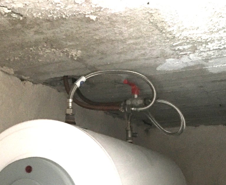

troi.g Δημοσ. 10 Νοεμβρίου 2021 Δημοσ. 10 Νοεμβρίου 2021 Στις 9/11/2021 στις 8:33 ΠΜ, zoranb είπε Θέλω να βγάλω το θερμοσίφωνα από το πατάρι που φαίνεται στη φωτογραφία που πόσταρα πιο πριν (τρύπησε) αλλά είναι γεμάτος νερό κ ασήκωτος! Πώς μπορώ να τον αδειάσω ώστε να ελαφρύνει; Υπάρχει τρόπος; Λύσε τα σπιράλ πάνω από το θερμοσίφωνα , βγάλε την βαλβίδα πάνω από το σωλήνα του κρύου και εκεί βάλε μια συστολή Αμερικής τρία τέταρτα επί μισή , (το ζητας από μαγαζί με υδραυλικά) και βάλε ένα λάστιχο που από κάποιο μπαλκόνι. Ύστερα φυσάς στη σωλήνα του ζεστού , μέχρι να ξεκινήσει να βγει νερό μέσα από το θερμοσίφωνα. Μετά αναλαμβάνει δουλειά η υποπίεση και αδειάζει μόνο του. 1

zoranb Δημοσ. 10 Νοεμβρίου 2021 Δημοσ. 10 Νοεμβρίου 2021 Η συστολή των 3/4" χρειάζεται για να συνδεθεί το λάστιχο δηλαδή; 1
zoranb Δημοσ. 10 Νοεμβρίου 2021 Δημοσ. 10 Νοεμβρίου 2021 (επεξεργασμένο) Παιδιά θέλω να μεταφέρω την κάνουλα σε σημείο κοντινό στην πόρτα του παταριού, ώστε να μπορώ να την κλείνω (εάν γίνει καμιά διαρροή) χωρίς να χρειάζεται να μπαίνω μέσα στο πατάρι. Οπότε υποθέτω πως πρέπει να μπουν προεκτάσεις κ να γίνουν ενώσεις. Υπάρχει φόβος όταν μπαίνουν προεκτάσεις κ γίνονται ενώσεις στον χαλκό; Τί θα με συμβουλεύατε; Επεξ/σία 10 Νοεμβρίου 2021 από zoranb
Liverpool89 Δημοσ. 11 Νοεμβρίου 2021 Δημοσ. 11 Νοεμβρίου 2021 (επεξεργασμένο) Απλα τα πράγματα αφηνεις εκεινον τον διακοπτη εκει, παιρνεις ακομα ενα σπιραλ και έναν διακόπτη και εχεις αυτο που θες. Εκεινα λεω να μην τα πειραξεις καθολου. Ξεβιδωσε απο την παροχη του κρυου το σπιράλ, παρε εναν μινι διακοπτη αρσενικό σε αρσενικό και ενα ακομα σπιραλ θυληκο σε θυληκο στην σωστη διασταση, λογικα 1/2. Ετσι θα το κανεις μονος σου, για να το προεκτεινεις με χαλκοσωληνα θελει ψυχρη κολληση νομιζω που θα καλεσεις υδραυλικό γιατι δεν εχεις εργαλεία, αλλιως τουμποραμα. Επεξ/σία 11 Νοεμβρίου 2021 από Liverpool89 2
zoranb Δημοσ. 11 Νοεμβρίου 2021 Δημοσ. 11 Νοεμβρίου 2021 (επεξεργασμένο) 6 ώρες πριν, Liverpool89 είπε Ετσι θα το κανεις μονος σου, για να το προεκτεινεις με χαλκοσωληνα θελει ψυχρη κολληση νομιζω που θα καλεσεις υδραυλικό γιατι δεν εχεις εργαλεία, αλλιως τουμποραμα. Περισσότερο ρωτάω για να μάθω εάν η ψυχρή κόλληση (ή όπως αλλιώς λέγεται ο τρόπος που θα κολληθεί ο χαλκός) είναι ασφαλής να γίνεται απο «υδραυλικό του χωριού» ή γενικώς προεκτάσεις στο χαλκό είναι καλύτερα να μην γίνονται για λόγους ασφάλειας; Επεξ/σία 11 Νοεμβρίου 2021 από zoranb
hp8 Δημοσ. 11 Νοεμβρίου 2021 Δημοσ. 11 Νοεμβρίου 2021 (επεξεργασμένο) 1 ώρα πριν, zoranb είπε είναι ασφαλής να γίνεται απο «υδραυλικό του χωριού» ή γενικώς προεκτάσεις στο χαλκό είναι καλύτερα να μην γίνονται για λόγους ασφάλειας; τι θα πει υδραυλικός του χωριού Η το κατέχει η όχι Βεβαίως οι προεκτάσεις είναι ασφαλείς όταν γίνονται από επαγγελματία που το έχει σπουδάσει και δεν έμαθε από το μπάρμπα Μήτσο η το insomnia Φαντάσου κάθε φορά που χάλαγε μια σωλήνα να αλλάζαμε 10-20 μέτρα δίκτυονΕγώ θα έβαζα solines ydreysis Φ16 Θα έπαιρνα μετά τον υπάρχοντα διακόπτη και θα έβαζα ακόμη έναν εκεί που βολεύει Αξία υλικών 15 € βαριά 20 Ανεξάρτητα με το τι θα κάνεις πόσες φορές μέχρι τώρα χρειάστηκε να κλείσει ο υπάρχων διακόπτης ? Επεξ/σία 11 Νοεμβρίου 2021 από hp8 1
