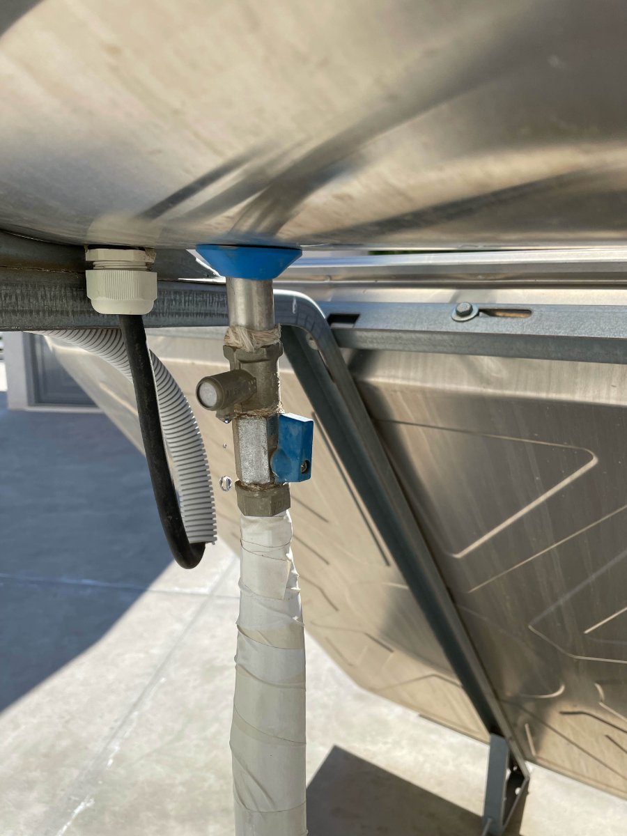

van62 Δημοσ. 1 Δεκεμβρίου 2021 Δημοσ. 1 Δεκεμβρίου 2021 Καλημερα σε ολους σας. Μια βοηθεια παρακαλω παλι. Ειδα πανω στον ηλιακο να σταζει στην εισοδο του κρυου, τι ειναι αυτο βαλβιδα??? τι πρεπει να κανω ? Το αλλαζω μονος μου,χρειαζεται υδραυλικος,αν το ξεβιδωσω θα τρεχουν τα νερα?? Τι πρεπει να αγορασω για αλλαγη? Ευχαριστω πολυ

hp8 Δημοσ. 1 Δεκεμβρίου 2021 Δημοσ. 1 Δεκεμβρίου 2021 52 λεπτά πριν, van62 είπε πανω στον ηλιακο να σταζει στην εισοδο του κρυου, τι ειναι αυτο βαλβιδα??? τι πρεπει να κανω ? Το αλλαζω μονος μου,χρειαζεται υδραυλικος,αν το ξεβιδωσω θα τρεχουν τα νερα?? Τι πρεπει να αγορασω για αλλαγη? δες εδω βαλβίδα ασφαλείας και πραξε αναλογα 1

papoys1 Δημοσ. 1 Δεκεμβρίου 2021 Δημοσ. 1 Δεκεμβρίου 2021 2 ώρες πριν, van62 είπε Καλημερα σε ολους σας. Μια βοηθεια παρακαλω παλι. Ειδα πανω στον ηλιακο να σταζει στην εισοδο του κρυου, τι ειναι αυτο βαλβιδα??? τι πρεπει να κανω ? Το αλλαζω μονος μου,χρειαζεται υδραυλικος,αν το ξεβιδωσω θα τρεχουν τα νερα?? Τι πρεπει να αγορασω για αλλαγη? Ευχαριστω πολυ Βαλβίδα εκτόνωσης αν ανεβάσει μεγάλη πίεση το καζάνι. Φτηνιάρικες και χαλάνε συχνά. Εγώ την άλλαξα σε ένα χρόνο έσταζε πάλι όταν έχει καλή ηλιοφάνεια και ανεβάζει μεγάλη θερμοκρασία το καζάνι .Δεν έχει πρόβλημα . Επειδή έχει κοντά υδροοή έβαλα ένα σωληνάκι και τρέχει εκεί. Το έχω έτσι 1-2 χρόνια. Άλλαξέ το όταν σε βολεύει αν δεν ενοχλούν οι σταγόνες εκεί που πέφτουν. 1
ΠάρηςΓ Δημοσ. 1 Δεκεμβρίου 2021 Δημοσ. 1 Δεκεμβρίου 2021 2 ώρες πριν, van62 είπε Καλημερα σε ολους σας. Μια βοηθεια παρακαλω παλι. Ειδα πανω στον ηλιακο να σταζει στην εισοδο του κρυου, τι ειναι αυτο βαλβιδα??? τι πρεπει να κανω ? Το αλλαζω μονος μου,χρειαζεται υδραυλικος,αν το ξεβιδωσω θα τρεχουν τα νερα?? Τι πρεπει να αγορασω για αλλαγη? Ευχαριστω πολυ Αστο έτσι, μονο λιγο νερό χάνεις. Οι επαγγελματίες βάζουν μια μεγάλη πχ 12-14bar για να μη στάζει. 1 1
troi.g Δημοσ. 1 Δεκεμβρίου 2021 Δημοσ. 1 Δεκεμβρίου 2021 3 ώρες πριν, van62 είπε Καλημερα σε ολους σας. Μια βοηθεια παρακαλω παλι. Ειδα πανω στον ηλιακο να σταζει στην εισοδο του κρυου, τι ειναι αυτο βαλβιδα??? τι πρεπει να κανω ? Το αλλαζω μονος μου,χρειαζεται υδραυλικος,αν το ξεβιδωσω θα τρεχουν τα νερα?? Τι πρεπει να αγορασω για αλλαγη? Ευχαριστω πολυ Ότι σου είπαν και οι παραπάνω , εάν πιάνουν τα χέρια σου , ειδάλλως φωνάζεις υδραυλικό. Άσχετο αλλά πολύ ωραία η φωτογραφία που τράβηξες με τη σταγόνα που πέφτει . 😉 2 1
