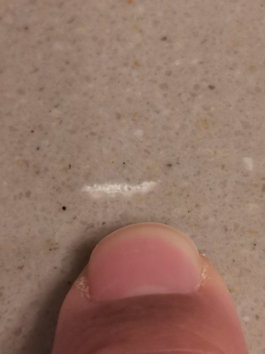

ΠάρηςΓ Δημοσ. 14 Ιανουαρίου 2022 Δημοσ. 14 Ιανουαρίου 2022 1 ώρα πριν, Son^Goku είπε Μπαμπ για αυτό. Επίσης της συζύγου έπεσε ένα φλυτζάνι στο πάγκο της κουζίνας (γρανίτη) και γδαρθηκε κάπως. Υπάρχει κίνδυνος να επεκταθεί; Μπορώ να κάνω κάτι για συντήρηση/επαναφορά; Είναι γρανίτης σίγουρα; Για χαλαζία μου φαίνεται. Για επισκευή δύσκολο ειδικά αν είναι χαλαζίας. Γενικά έχοντας δει αρκετά υλικά από πάγκους θα έβαζα είτε φυσικό γρανίτη αλλά όχι σε μαύρο η κάτι πολύ σκούρο γιατί παρότι θεωρητικά δε γρατζουνιεται στη πράξη γίνονται μικρές επιφανειακές η σε λευκη απόχρωση χαλαζια η παρεμφερές. Αν ήταν λευκό παίζει να μη το εβλεπες καν. Το πιο vfm θεωρώ laminate πάγκους και αν έχει κόντρα πλάκε ακόμα καλύτερα. Δεν είναι σκληροί να σπάνε όπως πετρώματα κτλ δύσκολα χαρασετε (εκτός αν κόβεις) και βγαίνει εύκολα σχετικά και βάζεις άλλον με λίγα χρήματα 1

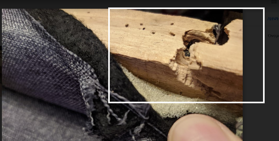

Jim D. Ace Δημοσ. 15 Ιανουαρίου 2022 Δημοσ. 15 Ιανουαρίου 2022 Καλησπέρα σας. Είχα στείλει πριν λίγες μέρες για σπάσιμο καναπέ. Μου πάτε για φωτος. Σόρρυ που άργησα αλλά έβγαλα εν τέλει. Το σπάσιμο φαίνεται να είναι μόνο στο σημείο που δείχνω. Πιστεύετε ότι φτιάχνει; Αν ναι πως; Σκέφτηκα για πολύ δυνατή κόλλα και να το ξαναβάλω στη θέση του. Θα δούλευε κάτι τέτοιο; Οι φωτογραφίες βρίσκονται στο παρακάτω λινκ https://drive.google.com/folderview?id=12dsG_uarWSAmt40k-g9JdGwflfRkNE7-
hp8 Δημοσ. 15 Ιανουαρίου 2022 Δημοσ. 15 Ιανουαρίου 2022 (επεξεργασμένο) 29 λεπτά πριν, Jim D. Ace είπε Οι φωτογραφίες βρίσκονται στο παρακάτω λινκ αν βάλεις ατλακολ στο σπάσιμο και ένα πηχακι και από τις 2 πλευρές με κολα και βιδες κατι μπορεί να γίνει Η γωνιες αλουμινίου και βίδες Αλλιώς μάστορα Εννοείται αποφεύγουμε τις κατανοήσεις Spoiler Επεξ/σία 15 Ιανουαρίου 2022 από hp8 1
Jim D. Ace Δημοσ. 15 Ιανουαρίου 2022 Δημοσ. 15 Ιανουαρίου 2022 58 λεπτά πριν, hp8 είπε αν βάλεις ατλακολ στο σπάσιμο και ένα πηχακι και από τις 2 πλευρές με κολα και βιδες κατι μπορεί να γίνει Η γωνιες αλουμινίου και βίδες Αλλιώς μάστορα Εννοείται αποφεύγουμε τις κατανοήσεις Εμφάνιση κρυμμένου περιεχομένου Σ ευχαριστώ πάρα πολύ για την απάντηση σου. Τι εννοείς αποφεύγουμε τις κατανοήσεις; Εννοείς καταπονήσεις;

Doubt Δημοσ. 15 Ιανουαρίου 2022 Δημοσ. 15 Ιανουαρίου 2022 2 ώρες πριν, Jim D. Ace είπε Καλησπέρα σας. Είχα στείλει πριν λίγες μέρες για σπάσιμο καναπέ. Μου πάτε για φωτος. Σόρρυ που άργησα αλλά έβγαλα εν τέλει. Το σπάσιμο φαίνεται να είναι μόνο στο σημείο που δείχνω. Πιστεύετε ότι φτιάχνει; Αν ναι πως; Σκέφτηκα για πολύ δυνατή κόλλα και να το ξαναβάλω στη θέση του. Θα δούλευε κάτι τέτοιο; Οι φωτογραφίες βρίσκονται στο παρακάτω λινκ https://drive.google.com/folderview?id=12dsG_uarWSAmt40k-g9JdGwflfRkNE7- Αν είσαι στη Θεσσαλονίκη, ψάξε τον κατασκευαστή. Μόνος σου δεν το βλέπω..
Jim D. Ace Δημοσ. 15 Ιανουαρίου 2022 Δημοσ. 15 Ιανουαρίου 2022 50 λεπτά πριν, Doubt είπε Αν είσαι στη Θεσσαλονίκη, ψάξε τον κατασκευαστή. Μόνος σου δεν το βλέπω.. Ο κατασκευαστής λέει δεν το καλύπτει η εγγύηση και οτι το κάνα εγώ. Θεωρείται τόσο λεπτοδουλεια και δεν θα τα καταφέρω νομίζεις;
nickol-us Δημοσ. 15 Ιανουαρίου 2022 Δημοσ. 15 Ιανουαρίου 2022 5 λεπτά πριν, Jim D. Ace είπε Ο κατασκευαστής λέει δεν το καλύπτει η εγγύηση και οτι το κάνα εγώ. Θεωρείται τόσο λεπτοδουλεια και δεν θα τα καταφέρω νομίζεις; Χωρίς γνώση και χωρίς πολλά εργαλεία αρκετά δύσκολο. Πρέπει να μπει κόλλα, να ενισχύσει ότι μπορεί και να βάλεις ενισχύσεις στο ξύλο. Κάποιος από μακριά πολύ δύσκολα μπορεί να καθοδηγήσει. Ιδανικά, τι θα έκανα χωρίς να είμαι "ειδικός", θα έβαζα στη μέση του σπασίματος λάμες σιδήρου 3mm , χωνευτή μέσα στο ξύλο σε αυλάκι να μην εξέχει, σε μήκος ~20 εκατοστα, με φρεζατες τρύπες (2-3 από κάθε μεριά) και θα την βίδωνα με 4mm ξυλοβιδες. Μέτρα εργαλεία και υλικά... και θα πρέπει "εμπειρικά" να ελέγξεις ότι αρκεί και ότι θα αντέξει, διαφορετικά πρέπει να ξαναδείς τι άλλο σε παίρνει να κάνεις. 1
Jim D. Ace Δημοσ. 15 Ιανουαρίου 2022 Δημοσ. 15 Ιανουαρίου 2022 1 ώρα πριν, nickol-us είπε Χωρίς γνώση και χωρίς πολλά εργαλεία αρκετά δύσκολο. Πρέπει να μπει κόλλα, να ενισχύσει ότι μπορεί και να βάλεις ενισχύσεις στο ξύλο. Κάποιος από μακριά πολύ δύσκολα μπορεί να καθοδηγήσει. Ιδανικά, τι θα έκανα χωρίς να είμαι "ειδικός", θα έβαζα στη μέση του σπασίματος λάμες σιδήρου 3mm , χωνευτή μέσα στο ξύλο σε αυλάκι να μην εξέχει, σε μήκος ~20 εκατοστα, με φρεζατες τρύπες (2-3 από κάθε μεριά) και θα την βίδωνα με 4mm ξυλοβιδες. Μέτρα εργαλεία και υλικά... και θα πρέπει "εμπειρικά" να ελέγξεις ότι αρκεί και ότι θα αντέξει, διαφορετικά πρέπει να ξαναδείς τι άλλο σε παίρνει να κάνεις. Κατάλαβα... Σ ευχαριστώ πάρα πολύ για τις συμβουλές σου. Έχεις υπόψιν σου Θεσσαλονίκη κανέναν που να ασχολείται με τέτοια;
papoys1 Δημοσ. 16 Ιανουαρίου 2022 Δημοσ. 16 Ιανουαρίου 2022 (επεξεργασμένο) 12 hours ago, Jim D. Ace said: Καλησπέρα σας. Είχα στείλει πριν λίγες μέρες για σπάσιμο καναπέ. Μου πάτε για φωτος. Σόρρυ που άργησα αλλά έβγαλα εν τέλει. Το σπάσιμο φαίνεται να είναι μόνο στο σημείο που δείχνω. Πιστεύετε ότι φτιάχνει; Αν ναι πως; Σκέφτηκα για πολύ δυνατή κόλλα και να το ξαναβάλω στη θέση του. Θα δούλευε κάτι τέτοιο; Οι φωτογραφίες βρίσκονται στο παρακάτω λινκ https://drive.google.com/folderview?id=12dsG_uarWSAmt40k-g9JdGwflfRkNE7- 11 hours ago, hp8 said: ναι 👍 Οποίος βιάζεται σκοντάφτει Ότι είπε ο hp8 . Όχι στο παραπάνω μήνυμα γιατί και εγώ βιάστηκα 😜αλλά στο προηγούμενο. Απλά σου το κάνω πιο λιανά. Πάρε δύο τέτοιες γωνίες καμιά 10αριά ξυλόβιδες 2-3 εκατοστών βάλε από μία στις απέναντι πλευρές και είσαι έτοιμος. Αν είναι μεγάλες σίγουρα θα έχουν και πιο μικρό μέγεθος. Επεξ/σία 16 Ιανουαρίου 2022 από papoys1
hp8 Δημοσ. 16 Ιανουαρίου 2022 Δημοσ. 16 Ιανουαρίου 2022 2 hours ago, papoys1 said: . Πάρε δύο τέτοιες γωνίες καμιά 10αριά ξυλόβιδες 2-3 εκατοστών βάλε από μία στις απέναντι πλευρές και είσαι έτοιμος. Αν είναι μεγάλες σίγουρα θα έχουν και πιο μικρό μέγεθος. κάπως έτσι το εχω στο μυαλο μου 20-25 cm μήκος και υψος ανάλογα με το καδρόνι γωνιά αλουμινίου για να εχει μεγάλη επιφάνεια στερεωσης Να μπουν δυο τετοια κοματια το ενα απέναντι απο το άλλο να γινει σαντουιτς Spoiler
