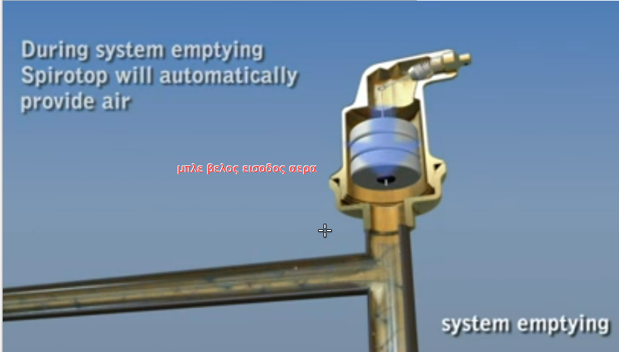

hp8 Δημοσ. 21 Ιανουαρίου 2022 Δημοσ. 21 Ιανουαρίου 2022 (επεξεργασμένο) 1 ώρα πριν, Petros Electron είπε Μαλλον το προβλημα ξεκιναει απο τον αυτόματο πλήρωσης. Αέρα δεν ξερω ακομα απο που "μπάζουμε" οταν πεφτει η πιεση. δες σε full screen όταν πέφτει η πίεση αρα και η σταθμη του δικτύου Επεξ/σία 21 Ιανουαρίου 2022 από hp8 2

DrLo Δημοσ. 22 Ιανουαρίου 2022 Δημοσ. 22 Ιανουαρίου 2022 14 ώρες πριν, hp8 είπε δες σε full screen όταν πέφτει η πίεση αρα και η σταθμη του δικτύου Καμία στάθμη δε πέφτει σε κανένα σύστημα θέρμανσης αν δε χάνεις νερό από κάπου. Το να πέσει η πίεση δε σημαίνει απαραίτητα ότι μπήκε αέρας ή ότι έπεσε η στάθμη λόγω απωλειών. Το λέει άλλωστε "during system emptying".
hp8 Δημοσ. 22 Ιανουαρίου 2022 Δημοσ. 22 Ιανουαρίου 2022 17 λεπτά πριν, DrLo είπε Καμία στάθμη δε πέφτει σε κανένα σύστημα θέρμανσης αν δε χάνεις νερό από κάπου. Το να πέσει η πίεση δε σημαίνει απαραίτητα ότι μπήκε αέρας ή ότι έπεσε η στάθμη λόγω απωλειών. εγω εβαλα το βιντεο πως μπορει μπει αερας στο δικτυο και οχι απο που χανει νερο
DrLo Δημοσ. 22 Ιανουαρίου 2022 Δημοσ. 22 Ιανουαρίου 2022 1 λεπτό πριν, hp8 είπε εγω εβαλα το βιντεο πως μπορει μπει αερας στο δικτυο και οχι απο που χανει νερο αυτο που δείχνει το βίντεο δεν ήταν αυτό που έλεγες ότι δείχνει το βίντεο. Είναι πως τα εξαεριστικό ανοίγουν αυτόματα και διευκολύνουν το άδειασμα του δικτύου. Δεν έχει να κάνει με τη λειτουργία.
hp8 Δημοσ. 22 Ιανουαρίου 2022 Δημοσ. 22 Ιανουαρίου 2022 (επεξεργασμένο) 9 λεπτά πριν, DrLo είπε αυτο που δείχνει το βίντεο δεν ήταν αυτό που έλεγες ότι δείχνει το βίντεο. Είναι πως τα εξαεριστικό ανοίγουν αυτόματα και διευκολύνουν το άδειασμα του δικτύου. Δεν έχει να κάνει με τη λειτουργία. δες το το μπλε βελος στο το τελος οταν αδεια ζουν οι σωληνες απο νερο αλλα σε full screen Επεξ/σία 22 Ιανουαρίου 2022 από hp8
DrLo Δημοσ. 22 Ιανουαρίου 2022 Δημοσ. 22 Ιανουαρίου 2022 15 λεπτά πριν, hp8 είπε δες το το μπλε βελος στο το τελος οταν αδεια ζουν οι σωληνες απο νερο αλλα σε full screen Ok
