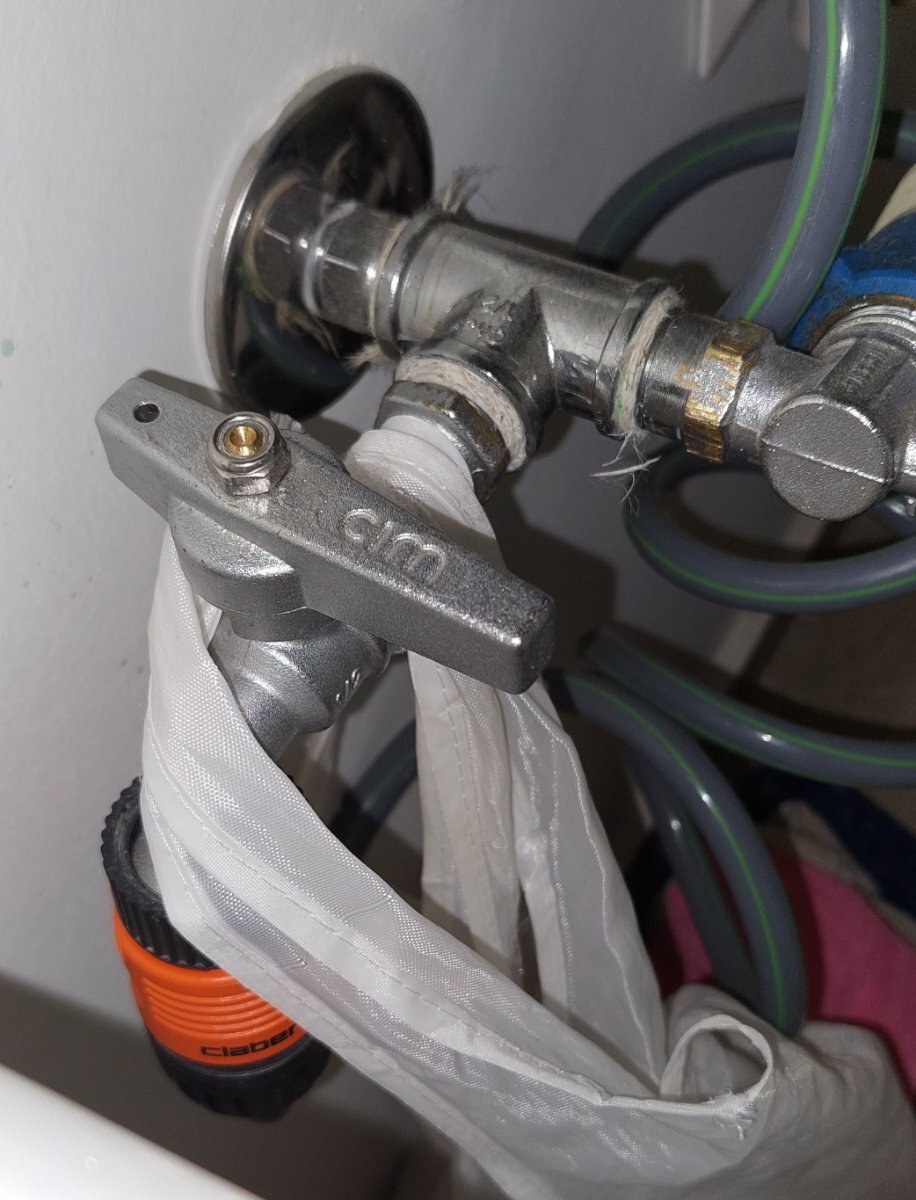

userAnon Δημοσ. 22 Ιουνίου 2022 Δημοσ. 22 Ιουνίου 2022 (επεξεργασμένο) έχω την παρακάτω "βρύση" (?) και θέλω να βάλω ηλεκτροβάνα ώστε να μπορώ να την χειρίζομαι απομακρυσμένα. Το απομακρυσμένα θα το λύσω με ένα sonoff. Υπάρχει κάποια (ιδανικά οικονομική) λύση ώστε να παραμείνει και ο χειροκίνητος τρόπος? Επεξ/σία 22 Ιουνίου 2022 από userAnon

paylidis Δημοσ. 23 Ιουνίου 2022 Δημοσ. 23 Ιουνίου 2022 (επεξεργασμένο) 11 ώρες πριν, userAnon είπε έχω την παρακάτω "βρύση" (?) και θέλω να βάλω ηλεκτροβάνα ώστε να μπορώ να την χειρίζομαι απομακρυσμένα. Το απομακρυσμένα θα το λύσω με ένα sonoff. Υπάρχει κάποια (ιδανικά οικονομική) λύση ώστε να παραμείνει και ο χειροκίνητος τρόπος? εαν θες να παραμεινει και η τρεχουσε βρυση χρειαζεται να κανεις καποιες μετατροπες με ταφ, οτι γινεται γινεται αλλα δε θα ειναι καθολου διακριτικο... 12 ώρες πριν, zio10 είπε Ποια είναι μια νορμάλ τιμή για να κλείσω ένα χώρο 3x3 μέτρα; Ένα Γ δηλαδή να γίνει με γυψοσανίδα, το άλλο μισό Γ είναι τοίχος κανονικά. εαν υποθεσουμε οτι ειναι 3 μετρα μηκος η καθε πλευρα του Γ και εστω και 3 μετρα υψος ειναι 18 τμ επιφανειας, λογικα θα θες και απο τις 2 οψεις γυψοσανιδα, οποτε θα ελεγα γυρω στα 450-550 υλικα και εργασία (πλην βαφής) σε εναν λογικο τεχνίτη... εξαρταται βεβαια κ που εισαι, εγω στα υπολογισα με εναν μεσο όρο... φαντασου μονο τα υλικα με το φπα ειναι απο 200 έως 250€ Γενικα η γυψοσανιδα δεν ειναι κατι δυσκολο εαν πιανουν τα χερια σου και εχεις 4-5 εργαλεια την κανεις, προσωπικά μονος μου έμαθα και εχω κανει εκτοτε 4-5 δουλειες σε δικα μου σπιτια και σε συγγενεις-φιλους αψογα... Επεξ/σία 23 Ιουνίου 2022 από paylidis 2
