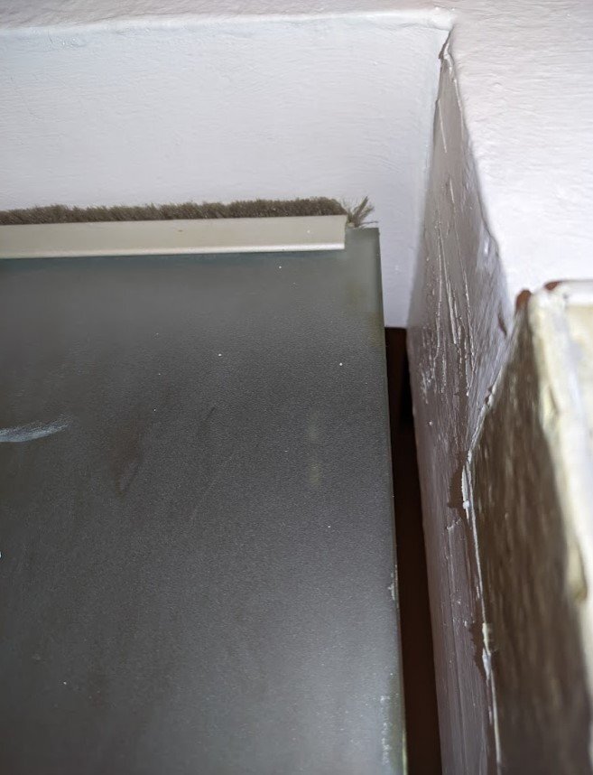

greekfragma Δημοσ. 25 Ιανουαρίου 2023 Δημοσ. 25 Ιανουαρίου 2023 χαιρετώ τα μαστόρια όλα τα φτιάχνω όλα τα τσακίζω θα καταθέσω μια φωτογραφία μιας εσωτερικής πόρτας τζαμένιας που αφήνει κενό και θέλω να την σφραγίσω όσο γίνεται πιο σωστά. Και για λόγους καλαισθησίας αλλά και για λόγους ηχομόνωσης γιατί με τέτοιο κενό είναι σαν να μην υπάρχει πόρτα. κοιτάζω για επέμβαση με κατασκευή περιμετρικά στο ντουβάρι που την περικλείει μάλλον; τι υλικά βάζουν; μίξη λάστιχου με βαμμένο προφίλ αλουμινίου; ρωτάω γιατί με νοιάζει όχι απλά να σφραγιστεί το κενό αλλά και όπως ειπα να πάρω το βέλτιστο ηχομονωτικο αποτέλεσμα,
mechpanos Δημοσ. 26 Ιανουαρίου 2023 Δημοσ. 26 Ιανουαρίου 2023 9 ώρες πριν, greekfragma είπε χαιρετώ τα μαστόρια όλα τα φτιάχνω όλα τα τσακίζω θα καταθέσω μια φωτογραφία μιας εσωτερικής πόρτας τζαμένιας που αφήνει κενό και θέλω να την σφραγίσω όσο γίνεται πιο σωστά. Και για λόγους καλαισθησίας αλλά και για λόγους ηχομόνωσης γιατί με τέτοιο κενό είναι σαν να μην υπάρχει πόρτα. κοιτάζω για επέμβαση με κατασκευή περιμετρικά στο ντουβάρι που την περικλείει μάλλον; τι υλικά βάζουν; μίξη λάστιχου με βαμμένο προφίλ αλουμινίου; ρωτάω γιατί με νοιάζει όχι απλά να σφραγιστεί το κενό αλλά και όπως ειπα να πάρω το βέλτιστο ηχομονωτικο αποτέλεσμα, Καλημέρα! Θες κάσωμα αλουμινίου, με λαστιχάκια στο κλείσιμο. Δεν ξέρω αν θα μπορέσεις να κρατήσεις την ίδια πόρτα, ρώτα τζαμά αν αναλαμβάνει.
greekfragma Δημοσ. 26 Ιανουαρίου 2023 Δημοσ. 26 Ιανουαρίου 2023 1 hour ago, mechpanos said: Καλημέρα! Θες κάσωμα αλουμινίου, με λαστιχάκια στο κλείσιμο. Δεν ξέρω αν θα μπορέσεις να κρατήσεις την ίδια πόρτα, ρώτα τζαμά αν αναλαμβάνει. Ναι αυτή τη λύση εικόνα είχα στο μυαλο μου. Δεν είναι δικό μου το σπίτι. Θέλω κάτι που να μπορώ να το ξυλωσω αν χρειαστεί και δε θέλει ο ιδιοκτήτης ως μόνιμη λύση. Το να στερεωθεί σωστά και να στοκαρω μετά όπου τρυπήσω δε με απασχολεί. Τζαμά ή αλουμινά καλύτερα; Από ηχομόνωση πιστεύεις ότι θα υπάρξει σοβαρή βελτίωση ή θα πρέπει να βάλω και κάτι και στο τζάμι από τη μέσα μεριά; Σκεφτόμουν να ντύσω τις πόρτες με κάποιο αυτοκόλλητο διακόσμησης πάνω από κάποιο ηχομονωτικό υλικό φύλλο τύπου dynamat.
