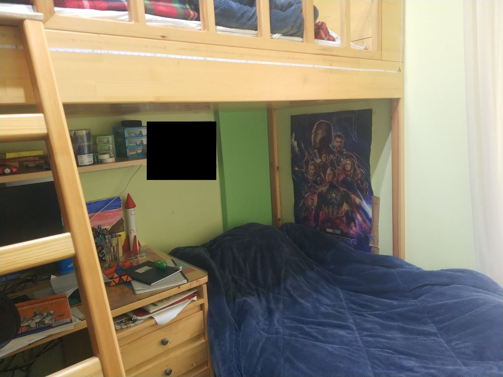

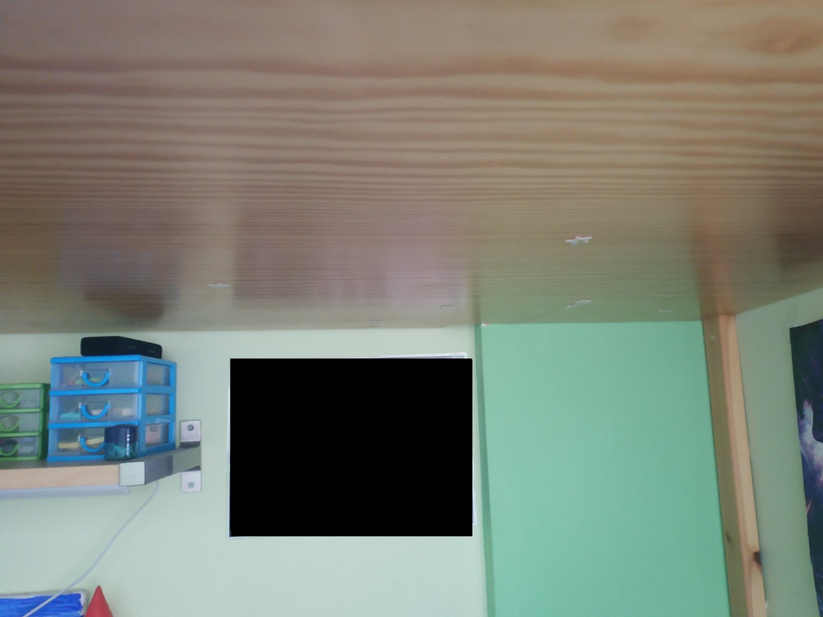

Amaretos Δημοσ. 30 Ιανουαρίου 2023 Δημοσ. 30 Ιανουαρίου 2023 (επεξεργασμένο) κολημενα ειναι στο πλαινο του κρεβατιου, μα θελω να τα κοψω και να βαλω οριζοντια ξυλο με πολλα στριφωνια στον τοιχο ωστε το πανω κρεβατι να παταει εκει, και να γινει ελευθερο το κατω ωστε να το κουναω για καθαρισμα, το κεφαλαρι ειναι ενα απλο δεν εχει κατι ιδιαιτερο ετσι και αλλιως απο εκεινη την μερια δεν εχο σκοπο να βαλω κατι, βαζω αλλες 2 φωτο Επεξ/σία 30 Ιανουαρίου 2023 από Amaretos

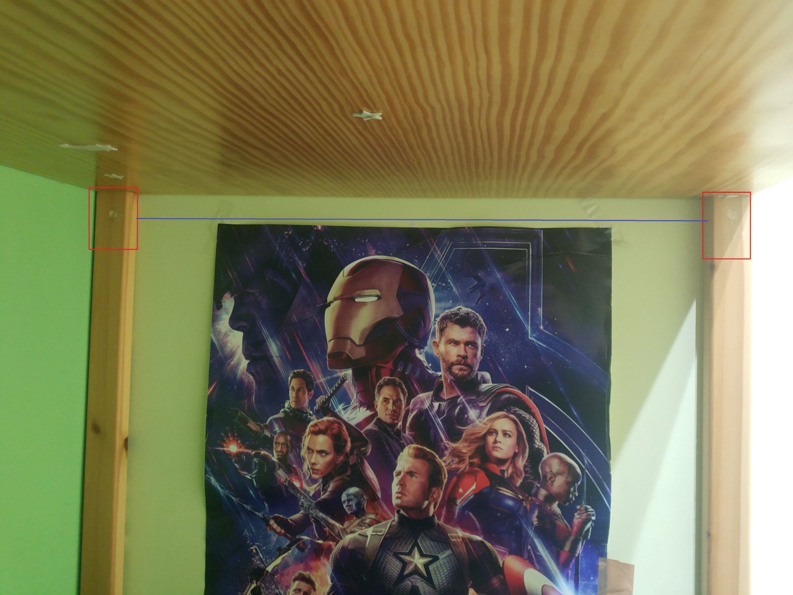

papoys1 Δημοσ. 30 Ιανουαρίου 2023 Δημοσ. 30 Ιανουαρίου 2023 4 ώρες πριν, Amaretos είπε Καλησπέρα θα ηθελα την βοηθεια σας και θελω λιγο προσοχη να μην εχουμε ατυχηματα. Εχω μια κουκετα σε σχημα Γ, οπως φαινεται στην εικονα. Το κατω κρεβάτι οπως φαινεται ειναι σταθερο και εχει 2 ξυλα καθετα που φευγουν μεχρι πανω και παταει το κρεβατι το απο πανω. Το πανω κρεβατι απο αριστερα (εκει που δεν φαινεται στην φωτοο) παταει σε ξυλα , και επισης κατα μηκος (το μεγαλο μερος του κρεβατιου δλδ) ειναι βιδωμενο στον τοιχο. Οπως φαινεται στην αλλη φωτο εκει ποου εχω τα 2 κοκκινα τετραγωνα, τα 2 ξυλα ειναι βιδωμενα στον τοιχοο με στριφωνια. Εγω θελω να κοψω τα κομματι τα καθετα , απο τα στριφωνια και κατω και να τα βγαλω ωστε να μποορω να κουναω το κατω κρεβατι για βαψιμο, καθαρισμα τοιχου κλπ. Αρα το ζητουμενο ειναι πως θα στηριξω το κρεβατι απο εκεινη την μερια. Τα 2 καθετα ξυλα ειναι 5.5cm επι 3cm για την ιστορια και η αποσταση μεταξυ τους πρεπει να ειναι 70-80 ποντους. Σκεφτομουν αν παρω ενα καδρονι, χοντρο αρκετα (ποσο θα ειναι αυτοο) , θα ηθελα εδω την γνωμη σας και το βιδωσω στον τοιχο ΠΑΡΑΛΛΗΛΑ (οπως ειναι η μπλε γραμμουλα που εχω ζωγραφισει), αναμεσα στα 2 ξυλα τα καθετα που τα τα κοψω ωστε να πατησει το κρεβατι εκει με στριφωνια μεγαλα 4 ισως και παραπανω αν χρειαζεται, οπως κανει ο τυπος εδω θα ειμαι ασφαλες? Πχ 4 στριφωνια σαν αυτα https://www.praktiker.gr/p/vysma-14x70mm-fischer-duopower-kai-strifoni-set-2-temaxion-98501 λενε max 70 kgr, φανταζομαι το 1 αναφερεται? και εχω βαλει αλλη μια φωτο απο την αλλη μερια, αλλα εκει που ειναι η πρασινη ειναι κολωνα και δεν θελω να κανω τρυπες εκει. Οπως καταλαβαινετε θελω κατι να ειναι σιγουρο, μην πεσει κανα κρεβατι στο κεφαλι του παιδιου απο κατω, αλλιως να βαλω τιποτε γωνιες βαρεους τυπου και ας ειναι ασχημο, αλλα να ειναι ασφαλες. Ευχαριστω αν κόψεις τα δυο ορθια καδρονακια , βάλεις ενα καδρόνι 8χ8 π.χ. το οποίο θα βιδώσεις καλα στον τοίχο με 3-4 στριφόνια φυσικα και δεν θα έχει πρόβλημα. Μονο να πιάσεις και το κρεβάτι με ξυλόβιδες πανω στο καδρόνι να ειναι σταθερό. Προσωπικά θα στηριζα το καδρόνι π.χ. με δύο στροφονια και δύο γωνιές 6χ6 εκατοστα περίπου από την κάτω πλευρά . Οι γωνιές δέχονται απεριόριστο βάρος χωρίς πρόβλημα να υποχωρήσουν
mechpanos Δημοσ. 30 Ιανουαρίου 2023 Δημοσ. 30 Ιανουαρίου 2023 To θέμα είναι να σκεφτείς τί λειτουργία επιτελούν τα στριφώνια. Ο ρόλος τους δεν είναι η αντοχή στο βάρος, αλλά η παραλαβή των ροπών καθώς το πλαίσιο του κρεβατιού δεν έχει την απαραίτητη στρεπτική ακαμψία για να παραλάβει δυνάμεις στην οριζόντια διεύθυνση. Κοινώς δεν είναι ότι δεν αντέχει το βάρος, αλλά το κούνημα πέρα-δώθε.
Amaretos Δημοσ. 30 Ιανουαρίου 2023 Δημοσ. 30 Ιανουαρίου 2023 Να θυμίσω ότι η μία πλευρά η μεγάλη του κρεβατιού είναι ήδη βιδωμενη στον άλλον τοίχο και η άλλη "μικρη" πλευρά πατάει μέχρι κάτω στο πάτωμα με ξύλινα γερά πόδια, οπότε νομίζω δεν θα έχει θέμα όπως πολύ σωστά επισημάνεις για δυνάμεις οριζοντιες
mechpanos Δημοσ. 30 Ιανουαρίου 2023 Δημοσ. 30 Ιανουαρίου 2023 26 λεπτά πριν, Amaretos είπε Να θυμίσω ότι η μία πλευρά η μεγάλη του κρεβατιού είναι ήδη βιδωμενη στον άλλον τοίχο και η άλλη "μικρη" πλευρά πατάει μέχρι κάτω στο πάτωμα με ξύλινα γερά πόδια, οπότε νομίζω δεν θα έχει θέμα όπως πολύ σωστά επισημάνεις για δυνάμεις οριζοντιες Α, ΟΚ...Οπότε τότε, πώς θα το μετακινήσεις, αν διατηρήσεις την άλλη πλευρά, βιδωμένη; Γιατί αυτό κατάλαβα, ότι θες να το ξεβιδώσεις από τον τοίχο, για να το μετακινείς για καθαριότητες κλπ...
Amaretos Δημοσ. 30 Ιανουαρίου 2023 Δημοσ. 30 Ιανουαρίου 2023 Να μετακινω το κάτω θέλω όχι το πάνω, θέλω να ασφαλίσω το πάνω ώστε να μην χρειάζεται να πατάει στο από κάτω
