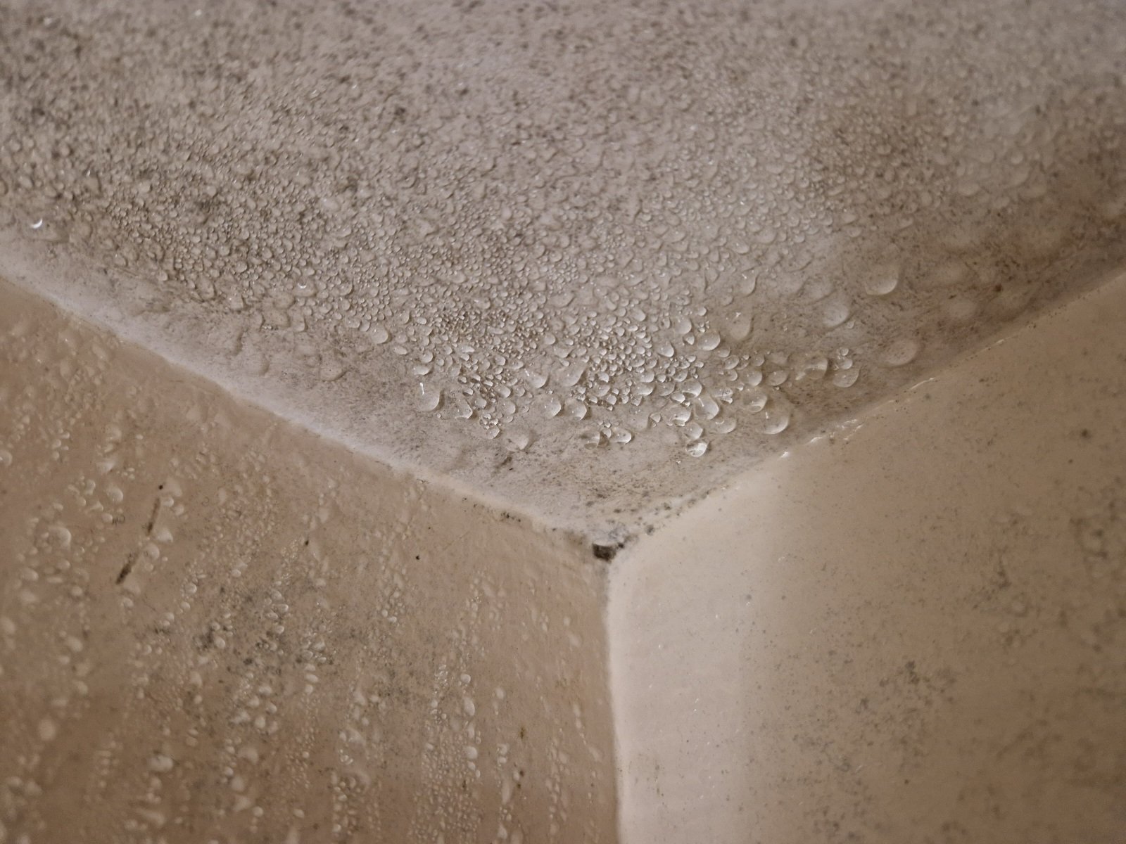

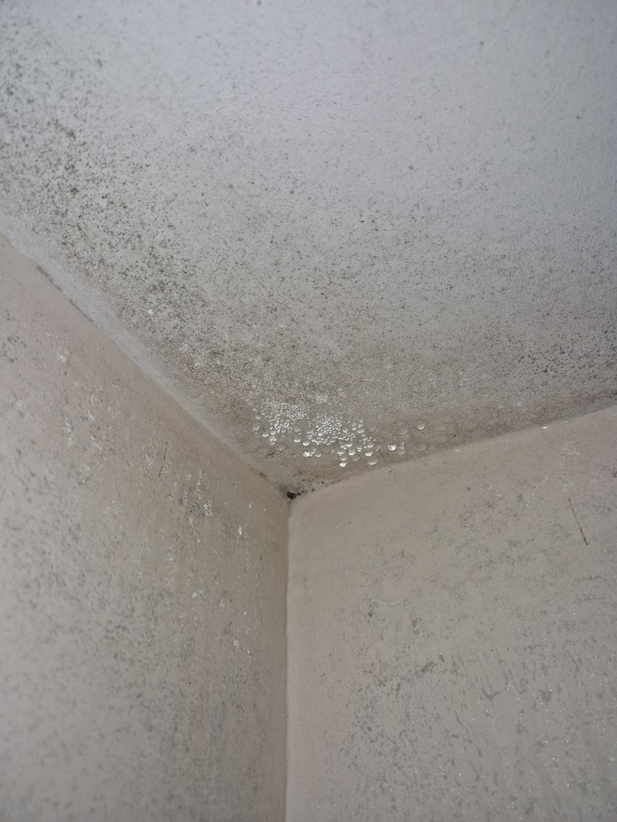

Καλημέρα. Το τελευταίο διάστημα, έχουμε το εξής πρόβλημα στην πάνω γωνία του τοίχου. Τι είναι; Προτείνεται κάτι;
Φαντάζομαι δημιουργείται από την υγρασία;

Υγρασία εγκλωβισμένη είναι. Εάν μάλιστα υπάρχει και θέρμανση τότε θα δημιουργηθεί μούχλα.
Συνηθως μειώνεται με καλό αερισμό

Ανοίξτε κανένα παράθυρο!!!
Καλημέρα. Υπάρχει θέρμανση πετρελαίου. Ενας αφυγραντήρας θα βοηθούσε;
Καλημέρα. Παράθυρο φυσικά και ανοίγουμε. Αλλά με το κρύο δεν είναι εύκολο να το έχεις για αρκετή ώρα ανοιχτό.
Άρα δεν είναι τεχνικό πρόβλημα;
Το σημείο (τοίχος/ταβάνι) είναι ψυχρό και συμπυκνώνεται εκεί η υγρασία του αέρα, όπως γίνεται στα τζάμια.
Ή μόνωση ή θέρμανση+αφυγραντήρας. Αερισμός το μεσημέρι που είναι σχετικά πιο ανεβασμένη η θερμοκρασία. Το σημείο είναι βορεινό;

Έχω το ίδιο ακριβώς θέμα, σε βορινό σημείο, και προκλήθηκε μάλλον από φθορά του μωσαϊκού στην ταράτσα που υπάρχει ακριβώς από πάνω. Έγινε μόνωση από πάνω και κατά την άνοιξη θα το φτιάξουμε και μέσα.
Κι εγώ είχα το ίδιο θέμα και πήρα ένα υδρόμετρο, μέτρησα την υγρασία του χώρου και ήταν σε πάρα πολύ υψηλά επίπεδα (>80%). Πήρα λοιπόν έναν αφυγραντήρα και έριξε κατακόρυφα την υγρασία του αέρα (<55%). Προφανώς το σπίτι θέλει και αερισμό αλλά σε μέρες όπως αυτές που έχουμε τώρα, η θέρμανση είναι πολύτιμη και απαραίτητη. Ετσι δουλεύει ο αφυγραντήρας για μερικές ώρες την ημέρα και κρατά την υγρασία χαμηλά. Φυσικά τέλος τα νερά στους τοίχους

Να φανταστώ απο πάνω είναι ταράτσα χωρις μόνωση;
Δεν έχω ιδέα αν είναι βορινό η οχι.
Εμάς, έχει μπαλκόνι από πάνω όχι ταράτσα.
Πολύτιμες οι συμβουλές σου. Θα αγοράσω ένα υδρόμετρο και μετά μάλλον με κόβω για αφυγραντήρα.

Έλλειψη θερμομόνωσης 😕
Σίγουρα.
Μπαλκόνι.
Σίγουρα.
Μπαλκόνι.
Πιθανό έχει ζημιά από πάνω είτε φθορά σε μωσαϊκό/πλακάκι είτε φθορά σε περβάζι (σπασμένο μάρμαρο ίσως) και από κάποια τριχοειδή ρωγμή μπαίνει νερό. Σημείωση, δεν είμαι μάστορας αλλά παθών..

Μπαλκόνι.
Το ιδιο είναι
Κατι τετοια εχουν και μακροχρόνιες επιπτώσεις, πχ να σκουριάζουν τα σίδερα και να πεσει ο σοβας του ταβανιού

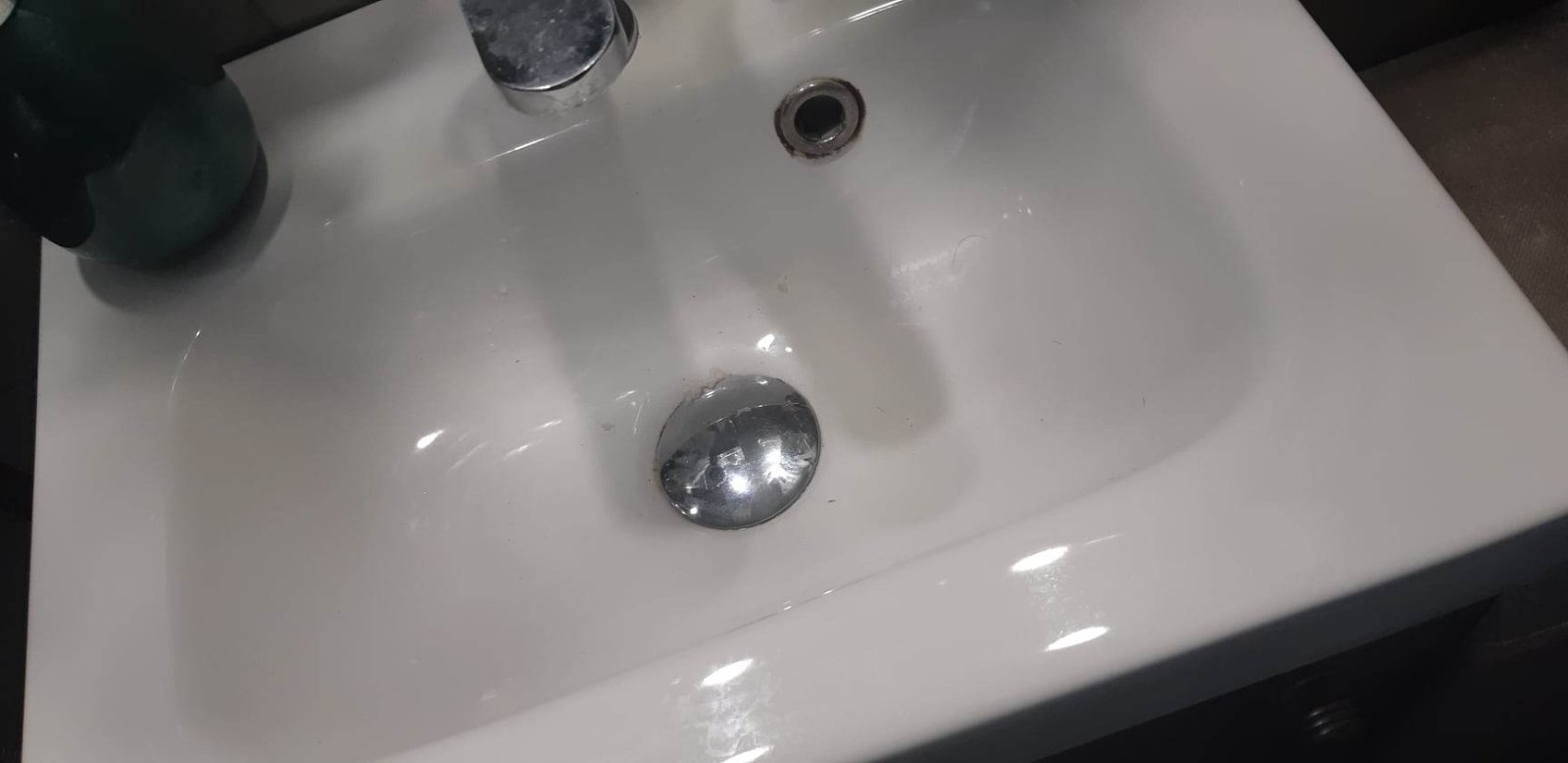

Καλησπέρα στην ομάδα! Υπάρχει κανείς που να ξέρει από υδραυλικά? 😅
Έχει κολλήσει η τάπα του νιπτήρα για τα καλά.. ήθελα να τον καθαρίσω και θεωρώντας ότι είναι από τις pop up τάπες που τις πιέζεις και ανασηκώνονται, εννοείται ότι την πάτησα με αυτοπεποίθηση και απλά βούλωσε.
Προσπάθησα να την περιστρέψω μήπως ξεβιδώνει αλλά πάλι τίποτα.. επίσης δεν υπάρχει κάποια βαλβίδα/μοχλός πίσω από την μπαταρία ούτε κάτω από τον νιπτήρα...
έψαξα βιντεάκια στο youtube για λύσεις αλλά είναι όλα με pop up καπάκι 😒
 Έχει κανείς καμιά ιδέα να προτείνει γιατί ντρέπομαι να φωνάξω υδραυλικό γι'αυτό τον λόγο? 😂
