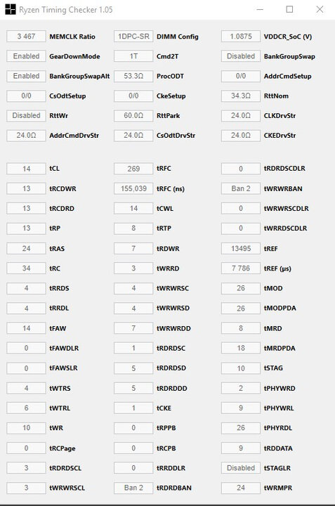

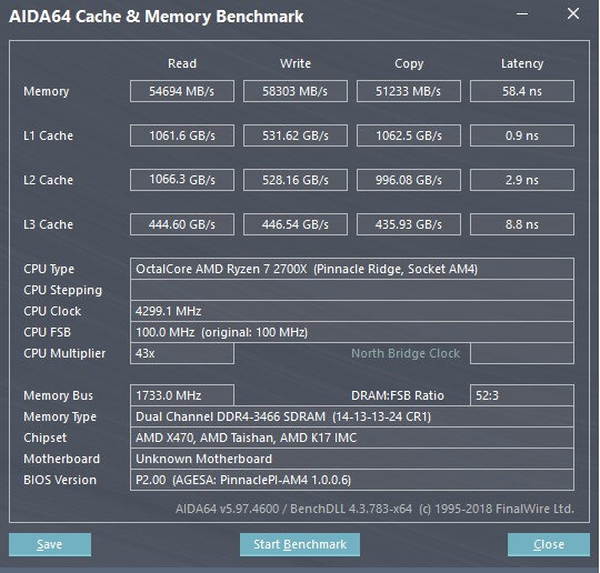

Eτρεξα μονο στα 4.3 γιατι αυτο ειχε το πιο πολυ νοημα. Οι μνημες ειναι σταθερες σε αυτα τα timings και voltages.
Screenshot_6.jpg.db233a623ac0a7d921c019ba5c2e39d2.jpgScreenshot_5.jpg.81de11215174af65e525fbac1259b5eb.jpg

1.51 για 4.3 και δεν ειμαι καν σιγουρος αν βγαζει stress test. Οι μνημες στα 1.435V. Κανονικα τον τρεχω σε οτι μου δινει το PBO και τις μνημες οπως βλεπεις.

Δεν είναι πολύ για 24/7 το 1.435v; Αν και νομίζω έχω δει να αναφέρουν ότι δεν πολυ χαμπαριάζουν αυτά τα τσιπάκια αν είναι οκ οι θερμοκρασίες και παίζεις μέχρι 1.45v
Παρατήρησα χτες πάντως με τις δοκιμές ότι το manual oc με all cores στα 4.xghz (ίσως και με συνδυασμό τα χαμηλότερα timings στις μνήμες), κάνει το σύστημα πολύ πιο snappy.
@akoinonitos στο manual oc όταν η τάση στο hwinfo φαίνεται ότι δεν μεταβάλλεται έχει σημασία εφόσον μεταβάλλεται το ρεύμα; Αν θυμάμαι καλά οι τιμή των ampere μικραίνει σε idle.
Νομίζω ότι το sweet spot είναι manual oc @ 4.2ghz με τις μνήμες 3466 (τουλάχιστον με c14). Χάνω λίγο βέβαια λίγο από το single core αλλά μου αρέσει περισσότερο η αντίδραση σε κάθε κλικ (οι ψυχαναγκαστικοί με καταλαβαίνουν)

καπως ετσι είναι ,δεν θα εχεις θεμα ,τι ταση δινεις για 4.2ghz ,1.35v-1.375v ?

B-dies τρεχεις ανετα εως 1.475V με εγγυηση απο εμενα. Αν υπολογιζεις να αλλαξεις σε κατι χρονια δινεις και 1.5-1.525V και ακομα μπορει να σου βγαλουν 20ετια πχ.
Τις δικες μου τις τρεχω 8 μηνες στα 1.455V χωρις κανενα απολυτως θεμα. Θερμοκρασιες κομπλε απο αποψη οτι πανω απο 35-36 δεν εχουν παει ποτε. Οι θερμοκρασιες δημιουργουν θεμα απο αποψη instabillity, οχι degradation (τουλαχιστον οχι τοσο εμφανες σε σχεση με πχ CPU's)

Δεν έχω κάνει όλα τα stress που πρέπει ακόμα, μάλλον στο 1.375v θα κάτσει
